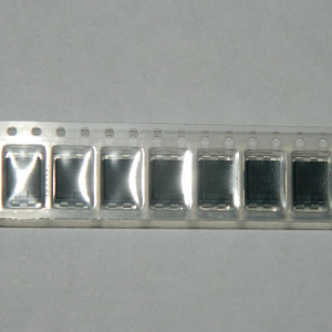

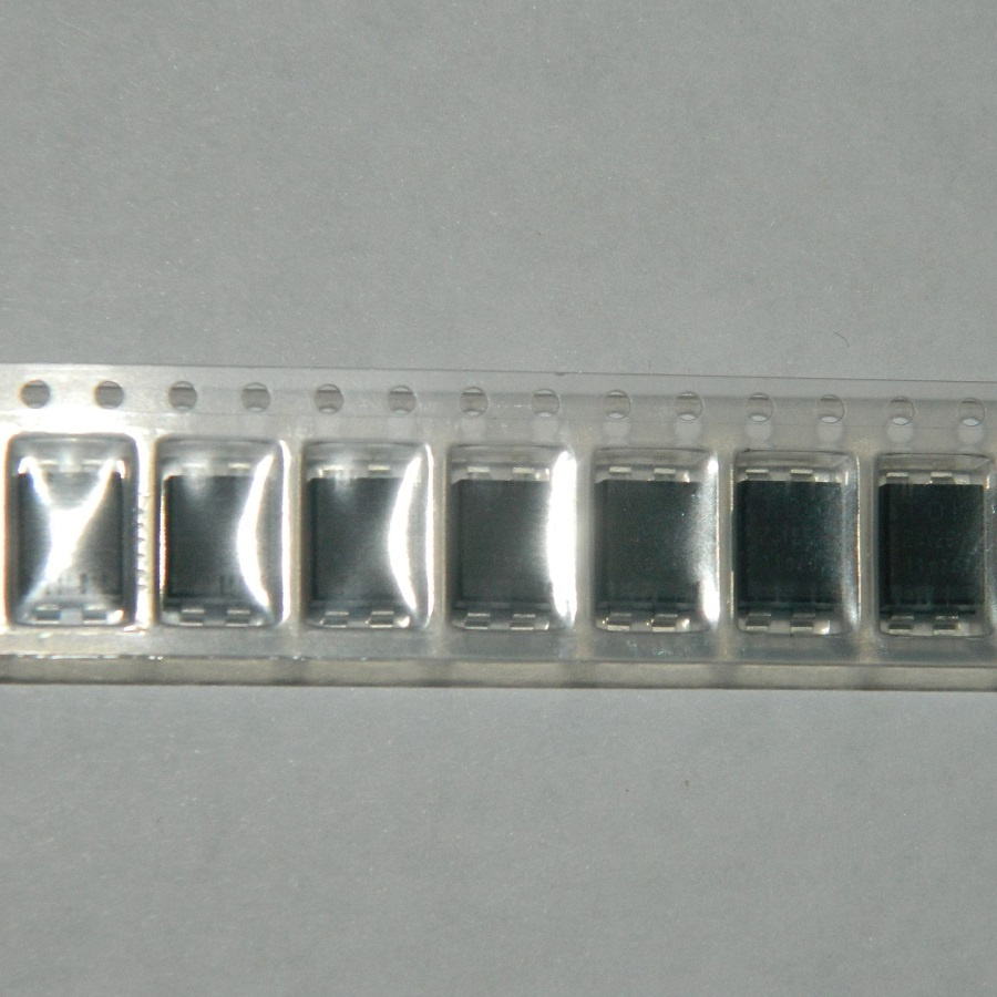

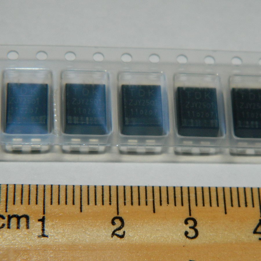

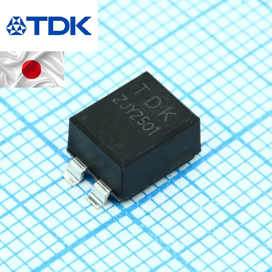

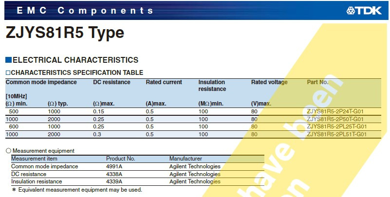

Фильтр подавления помех, синфазный дроссель TDK ZJYS81R5-2PL25T-G01, неэкранированный.
Маркировка на изделии: "TDK ZJY2501 110207"
Тип упаковки: лента в катушке (Tape and Reel).
Тип корпуса: для монтажа на печатную плату (SMD / Surface Mount Device package)
Максимальный постоянный ток: 500 мА (mA)
Максимальное сопротивление постоянному току: 250 мОм (mOhms)
Минимальная рабочая температура: - 40 С
Максимальная рабочая температура: + 125 С
Размеры (ДШВ): 9 х 6 х 5 мм
