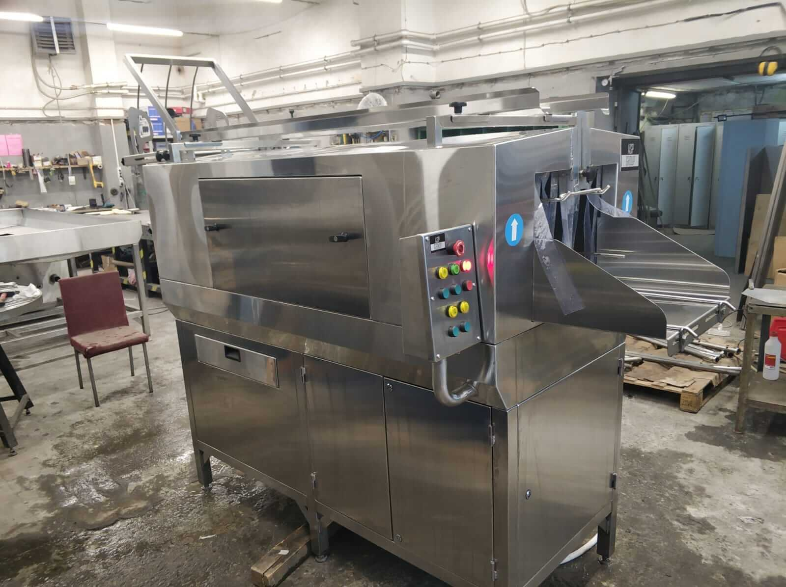

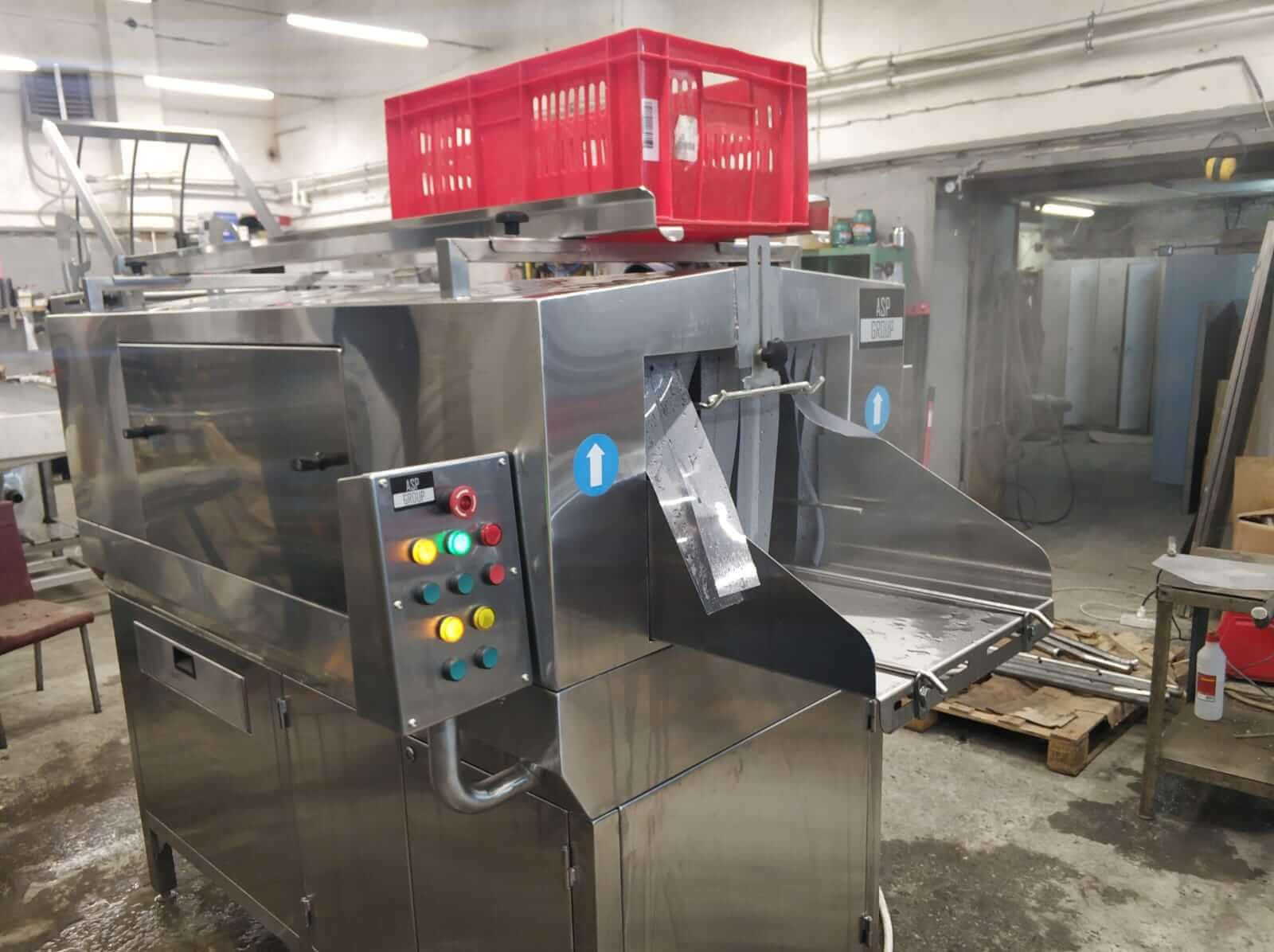

Если Вам необходимы экономия производственных площадей и рабочей силы, то Вам идеально подойдет машина мойки ASP-MMOT-150. Данная компактная модель обладает необходимыми функциями по эффективной мойке тары и выполнения требований санитарных служб.
Моечная машина предназначена для эффективной мойки многооборотной технологической пластмассовой тары (ящиков) различных габаритных размеров посредством моющего раствора подающегося, под высоким давлением через форсунки подведенные к обрабатываемой поверхности.
При изменении обрабатываемой тары, требуется произвести регулировку направляющих в зависимости от габаритов тары.
Состоит (в базовой комплектации) из следующих секций:
Мойки
Предназначена для обработки тары моющим раствором заданной температуры. Подготовка раствора (нагрев, добавление моющего средства) происходит в резервуаре машины. Температура и концентрация раствора поддерживается автоматически на протяжении процесса мойки. Нагрев осуществляется в модели ТЕС – электронагревателями, в модели TSC – паром. Раствор подается через систему форсунок под высоким давлением на поверхность тары.
Ополаскивания
Предназначена для смыва моющего раствора с поверхности тары чистой водой из заводской системы водоснабжения под высоким давлением через систему форсунок.
Отработанная вода (моющий раствор) из отсека мойки и вода из отсека ополаскивания собираются в ванне машины и, пройдя через систему фильтров, поступают в резервуар для последующего использования. За счет поступления воды из заводской системы водоснабжения для ополаскивания резервуар переполняется, и излишки моющего раствора, вместе со всплывающими загрязнениями (жир, масло, пена) поступают в канализационный слив. Таким образом в течении 1,5-3 часов происходит полное обновление моющего раствора.
Высокая производительность машины обеспечивается сильным механическим воздействием моющего раствора на тару при помощи циркуляционного насоса высокой производительности. Отсек мойки оснащен циркуляционным насосом, который обеспечивает подачу моющего раствора из резервуара на форсунки под давлением — 5 бар, в объеме — до 1000 литров в минуту. Купить машину мойки ящиков ASP-MMOT-150 по привлекательной цене у компании ООО «ЧистоПром» в г. Москва.
