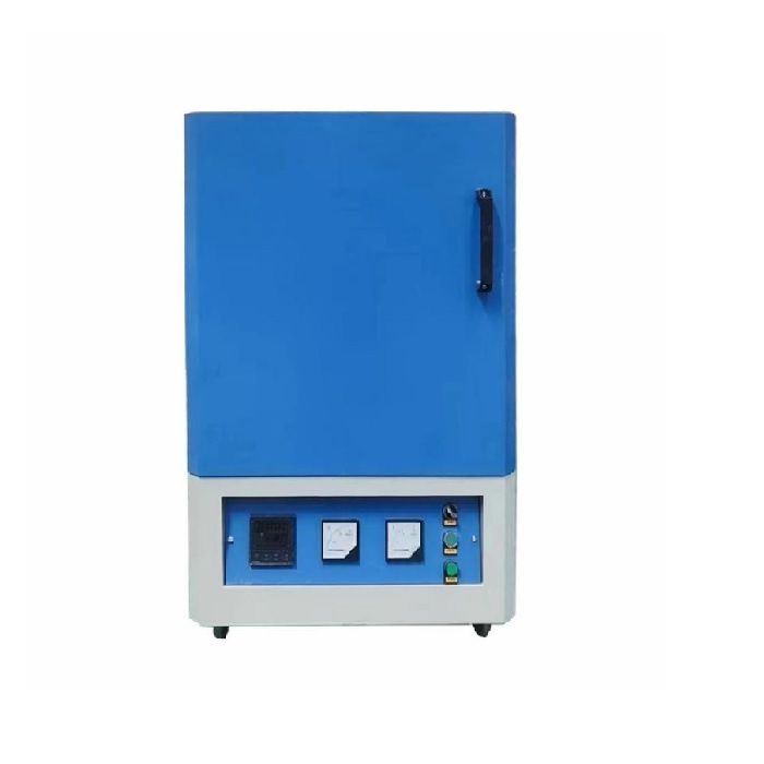

Муфельную печь CDX-15-8
Обновлено 08.01.2024 903563
  • Размер внутренней камеры: 400х400х300 мм
  • Максимальная температура: 800 °C
  • Обычно используемая температура: 750 °C
  • Материал печи: поликристаллический оксид алюминия
  • Скорость повышения температуры регулирование в диапазоне: 1-20 °C/мин
  • Терморегулятор: Режим регулировки контроля температуры 30-сегментный интеллектуальный прибор + триггер фазового сдвига тиристора PID-регулировка
  • Точность контроля температуры: ±1 °C
  • Повышение температуры поверхности печи: ≤45 °C
  • Элемент измерения температуры: термопара К-типа
  • Напряжение: 220 В
  • Общая мощность: 15 кВт
  • Мощность при постоянной температуре: 8 кВт
  • Габариты: 500х500х500 мм
