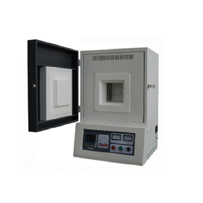

Муфельную печь STM-20-17
Обновлено 08.01.2024 903569
  • Размер внутренней камеры: 250x320x250 мм
  • Нагревательный элемент: дисилицид молибдена (MoSi2)
  • Номинальная температура: 1700 ℃
  • Рабочая температура: 1600 ℃
  • Материалы рабочего пространства печи: Поликристаллический керамический волокнистый материал из неорганического оксида алюминия, полученный методом влажной вакуумной фильтрации
  • Скорость повышения температуры регулирование в диапазоне: 1-15 ℃/мин
  • Терморегулятор: Интеллектуальный микропроцессорный PID-регулятор температуры, SCR/SSR управление, функция самонастройки параметров PID; программируемые 30 временных интервалов, программируемое повышение, поддержание и снижение температуры
  • Защита оборудования: Модульное управление, выдача сигналов светозвукового оповещения при перегреве или внезапном прекращении нагрева в процессе работы, автоматическое выполнение действий при срабатывании защит
  • Предохранительные средства защиты: Оборудование оснащено автоматическим выключателем, который автоматически размыкается в случае короткого замыкания или утечки тока, тем самым обеспечивая защиту оборудования и безопасность оператора
  • Наружный корпус: Выполнен из высококачественной листовой холоднокатаной стали, раскрой которой выполнен на станках с ЧПУ, внешняя поверхность подвергнута обработке методом шлифования, полировки, фосфатизации, кислотной промывки, а также выполнено электростатическое напыление порошкового покрытия
  • Сертификация качества: ISO9001, CE, SGS, TUV
  • Вход и выход газа: из нержавеющей стали с игольчатым клапаном
  • Точность контроля температуры: ±1 °C
  • Элемент измерения температуры: платинородиевая термопара B-типа
  • Напряжение: 220 В
  • Номинальная мощность: 7 кВт
  • Габариты: 610x730x970 мм
