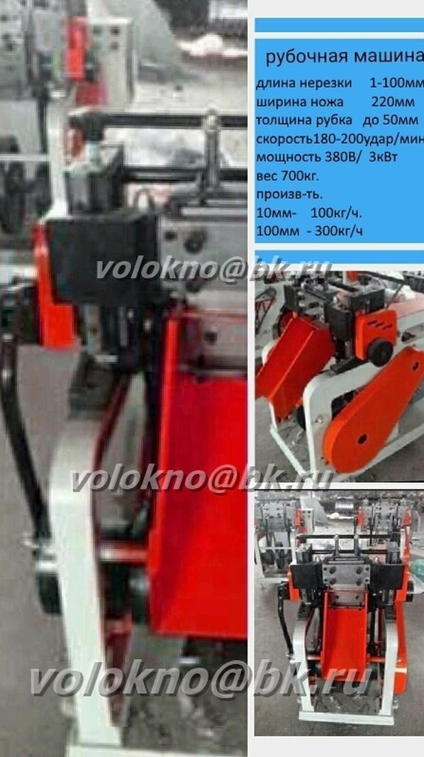

рубочная машина для стеклОволокна. оборудование для рубки стекловолокна, искусственных нитей, тканей. Станок состоит из приемного устройства в виде двух резиновых прижимающихся между собой...
Волокно - Техномашрубочная машина для стеклОволокна.
оборудование для рубки стекловолокна, искусственных нитей, тканей. Станок состоит из приемного устройства в виде двух резиновых прижимающихся между собой роликов, которые служат для подачи к режущим ножам сырья (стекловолокно, искусственные нити, ткани, и т. д.). Ножи имеют форму гильотинного типа и приводятся в движение электромотором мощностью 1,5- 3 кВт. Передача усилия происходит с помощью шестеренок, что обеспечивает надежность и долговечность в работе данного оборудования. Регулировка размера резки волокна.
Станки использоваться и для переработки отходов текстильного и других производств.
рубочная машина для стекловолокна.
длина нарезки 1-100mm
ширина подачи 220 мм
толщина подачи до 50 мм
скорость нарезки 180-200 удар/мин
произ-ть при 10мм -100кг/ч. 100-300кг/ч
мощность 380 В 3.0 кВт
Вес 700 кг
• В комплекте верхний и нижний ножи,
