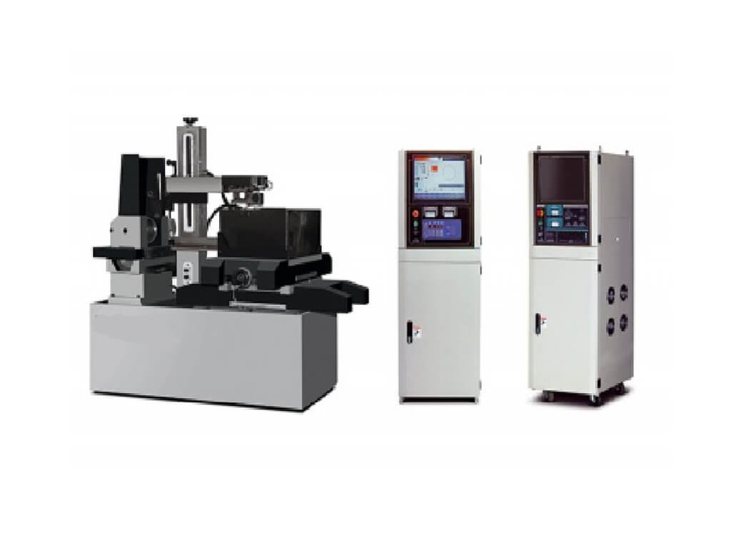

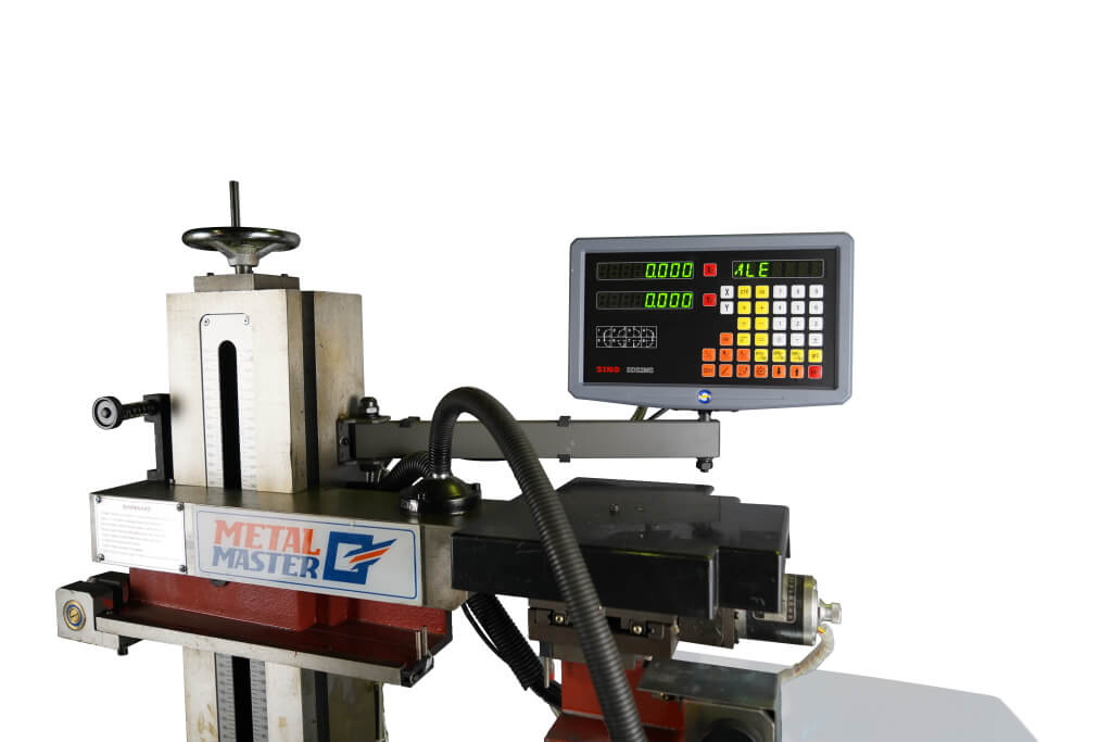

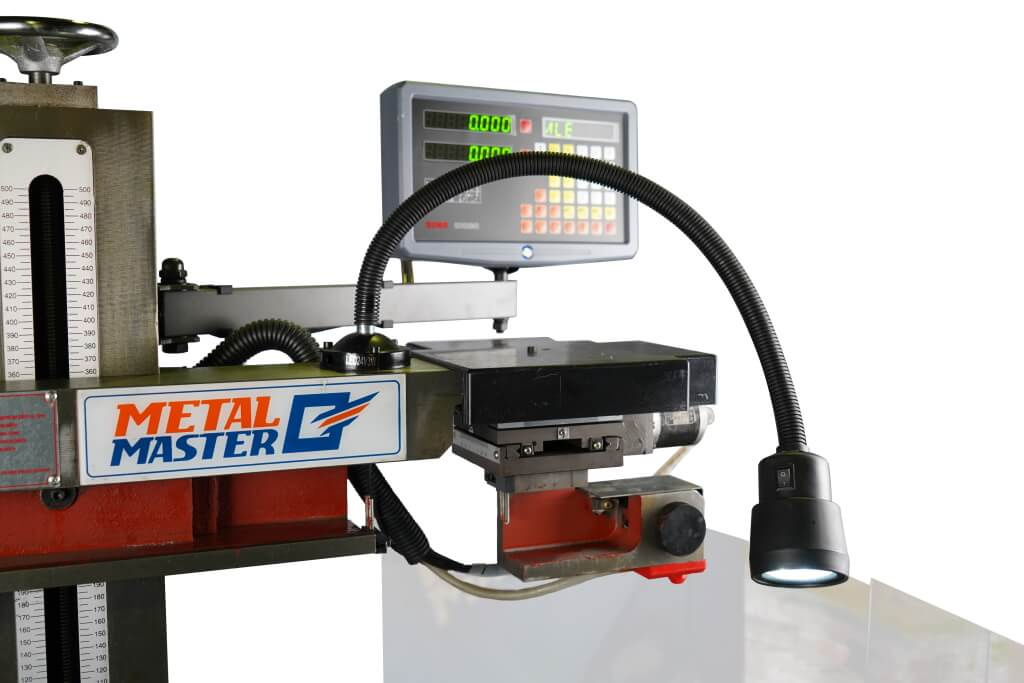

Проволочно вырезной станок Metal Master DK7745 DRO
Эрозионный станок серии Metal Master DK7745 DRO – однопроходный проволочно-вырезной станок струйного типа с многократным использованием проволоки. Точность реза на однопроходных станках составляет 0.015 мм, шероховатость обрабатываемой поверхности может достигать Ra 2,5, скорость электроэрозионной обработки достигает 100 мм2/мин, возможный угол наклона проволоки 3°~45°/80 мм (конусность реза 6°~60°/80), в зависимости от установленной системы наклона проволоки.

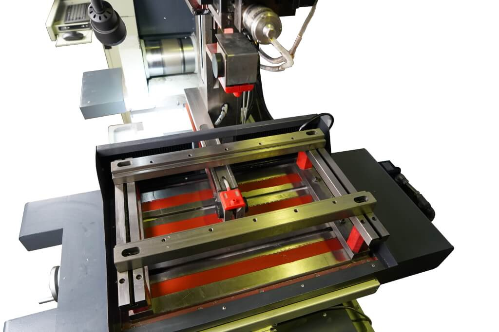

Проволочно-вырезные станки струйного типа позволяют вести обработку заготовки с толщиной реза до 600 мм за счет высокой скорости движения электрода – молибденовой проволоки, что обеспечивает высокую скорость удаления продуктов электроэрозионной обработки и интенсивному охлаждению зоны электроэрозионного прожига. Все проволочно-вырезные станки серии Metal Master DK77 DRO укомплектованы централизованной системой смазки ШВП.

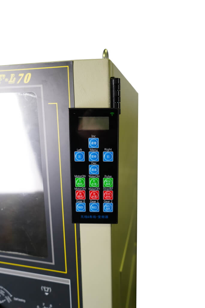

Стойки управления проволочно-вырезных станков DK77 DRO оснащены системами ЧПУ, в которых встроен CAM модуль, создающего автоматически на основе загруженного контура реза (чертежа) программу обработки в G-кодах.
Все электроэрозионные станки серии Metal Master DK77 DRO перед отгрузкой клиенту проходят дополнительную проверку и предпродажную подготовку, что гарантирует высокую точность электроэрозионной обработки при дальнейшей эксплуатации проволочно-вырезного станка.

- Простота и наглядность создания сложных контуров и поверхностей при помощи популярных CAM/CAD программ «Компас» и «AutoCAD». Управляющая системная программа AutoCut WEDM (сокращенное название – система AutoCut) разработана на базе операционной системы Windows XP и состоит из системных программ (CAD и CAM), работающих под управлением ОС Windows. Она включает плату управления движением по 4 осям, которую вставляют в один слот PCI персонального компьютера с шиной PCI, соединяют с платой управления цепями шаговых двигателей, отличающуюся высокой надежностью и экономией энергии (без вентиляторов), и с платой высокочастотного генератора. Пользователь с помощью системы автоматического проектирования (САПР/ CAD) создает графические программы обработки заготовки в соответствии с чертежами, использует модуль WEDM для вычерчивания, генерирует двух- и трехмерные модели, а затем использует эти данные для выполнения задач. Во время обработки система может интеллектуально управлять частотой вращения мотора, параметрами мощности импульса и т.п. Метод обработки, основанный на графическом адаптере, представляет собой динамическую интеграцию CAD и CAM для электроэрозионных проволочно-вырезных станков.
