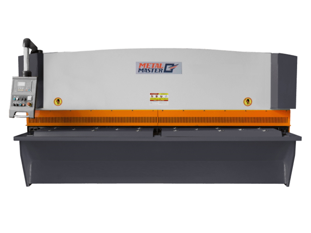

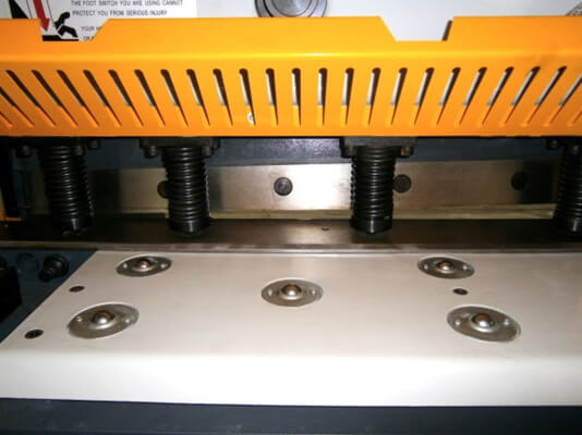

  • Гильотина Metal Master HCJ 2540 применяется при резке листов металла. Гидравлическая система и закаленные ножи станка обеспечивают быструю и качественную резку. Гильотина Metal Master HCJ 2540 отличается современным дизайном, низким уровнем шума и высокой производительностью. Это позволяет включать данный станок в состав современных автоматизированных производственных систем с повышенными требованиями к надежности оборудования. Ножницы для резки можно использовать в различных комплектациях с разнообразными приспособлениями в зависимости от типа производства.
  • Жесткость конструкции гильотины обеспечивается прочной, сварной рамой.
  • Мощные гидроцилиндры и надёжная гидравлическая система с компонентами, поставляемыми ведущими мировыми производителями, позволяют производить резку листового металла с высокой скоростью и точностью.

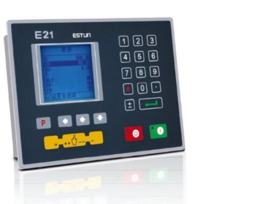

  • Станок оснащен контроллером Estun E21. Управление по оси X осуществляется программно контроллером, либо в ручном режиме, за что отвечает привод на базе мотор-редуктора с обратной связью и высокоточной ШВП с направляющими. Непосредственное управление приводом по осям производится частотным преобразователем.
ОСОБЕННОСТИ ГИДРАВЛИЧЕСКИХ НОЖНИЦ METAL MASTER HCJ
  • Оптимальное сочетание цены и качества
    Недорогой и надежный станок для выполнения резки заготовок изделий с высокой точностью.
  • Широкий спектр функциональных характеристик
    Большой набор размеров и функций позволяет выполнить практически любые требования производства.
  • Высокая производительность
    Мощные гидроцилиндры и надежная гидравлическая система позволяют производить работу с высокой скоростью.
  • Надежность и износостойкость
    Конструкция пресса сварена из стальных плит, прошедших термическую обработку для снятия напряжения. В станках серии HCJ используется электрооборудование Siemens и Schneider.

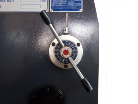

  • Точность и простота настройки на работу с необходимой толщиной листа
    Манометр и механизм регулировки зазора позволяют быстро настроить машину для работы с необходимой толщиной листа.
  • Простота в использовании

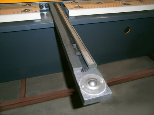

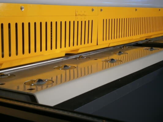

    На фронтальной части расположены кронштейны поддержки листа с регулируемым перекидным упором, облегчающие точное расположение листа на столе. Теневая линия резания позволяет работать «по разметке».
  • Безопасность
    Наличие защитного ограждения обеспечивает защиту от несанкционированного доступа людей в опасную зону.
Стандартная комплектация:
  • ЧПУ E21 (Estun)
  • Экраны заднего упора
  • Защита зоны резания с откидной секцией
  • Оптические датчики защиты зоны заднего упора
  • Гидравлическая арматура Bosch – Rexroth
  • Шариков винтовые пары Hiwin
  • Выносная панель управления
  • Ручная настойка зазора между верхним и нижним ножом
  • Теневая линия резания
  • Передние столы с шариковыми опорами
  • Три кронштейна передней поддержки длиной 600мм
  • Электрические компоненты Siemens и Schneider
  • Электромеханический задний упор
  • Точность позиционирования заднего упора +/- 0,1 мм
  • Выносная педаль управления
  • Ящик ЗИП
  • Инструкция
