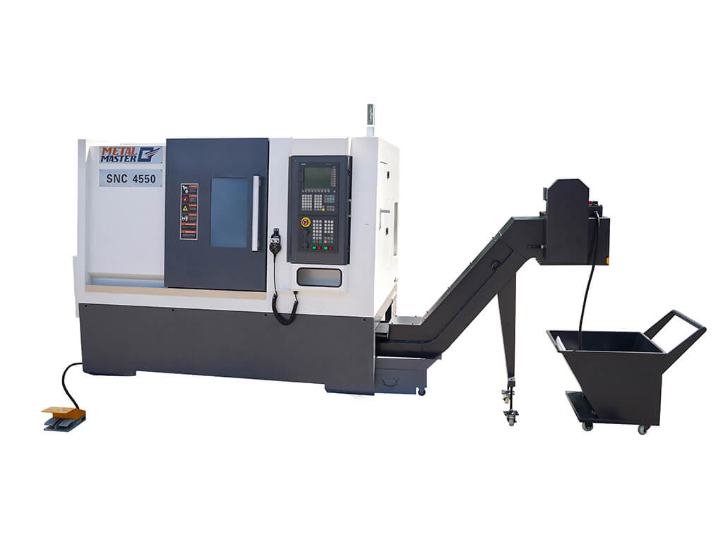

Metal Master SNC 4550 – это промышленный токарный станок с наклонной станиной и ЧПУ, предназначенный для производства изделий со сложной конфигурацией, резки заготовок необходимой длины, расточки отверстий, черновой и чистовой обработки отверстий, и нарезания резьб. Благодаря программному управлению станки серий SNC требуют минимального вмешательства оператора вследствие чего сокращается трудоемкость производства и повышается качество изготавливаемых деталей.

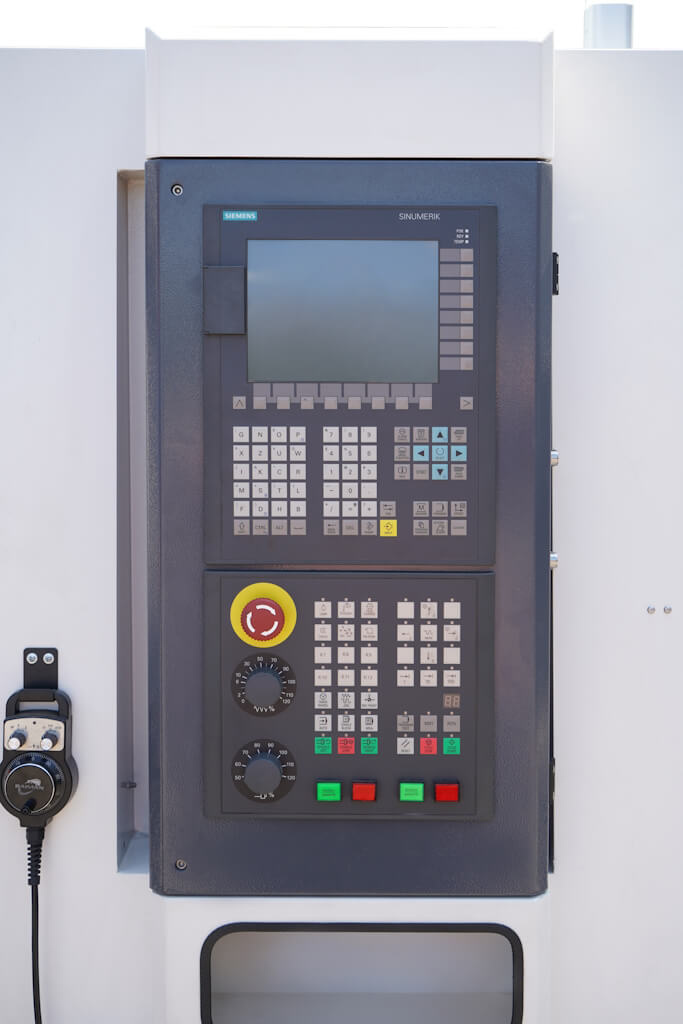

  • Система ЧПУ Siemens 808D (Германия);
  • Простота в программировании;

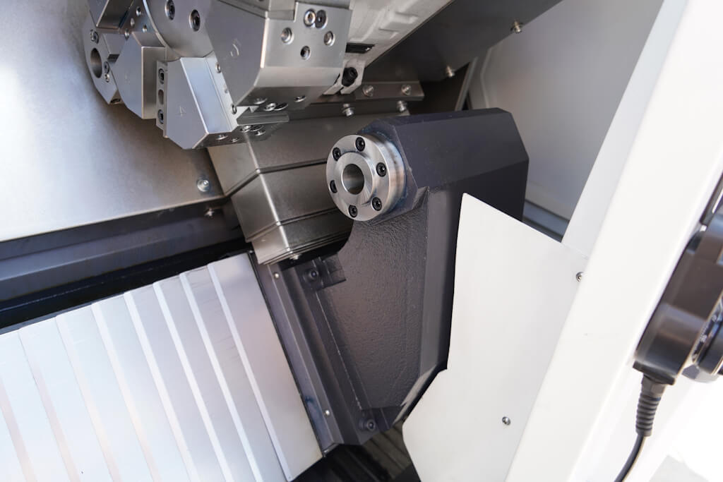

  • 8-ми позиционная револьверная головка для инструмента XJG (Тайвань);

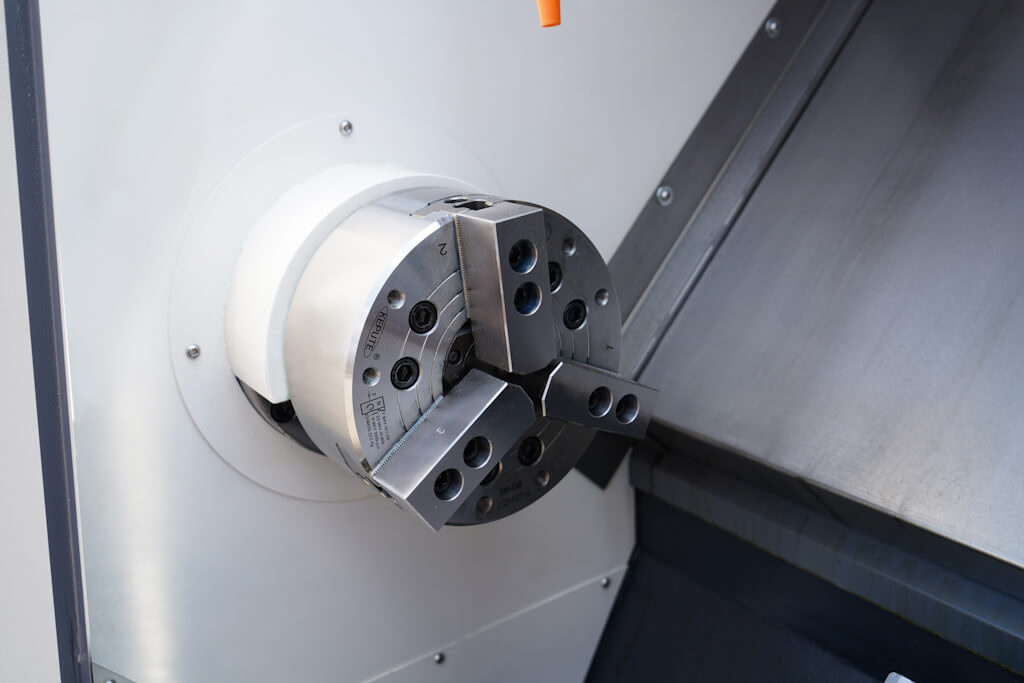

  • Гидравлический 3-х кулачковый патрон;
  • Гидравлическая задняя бабка;

  • Конвейер удаления стружки
