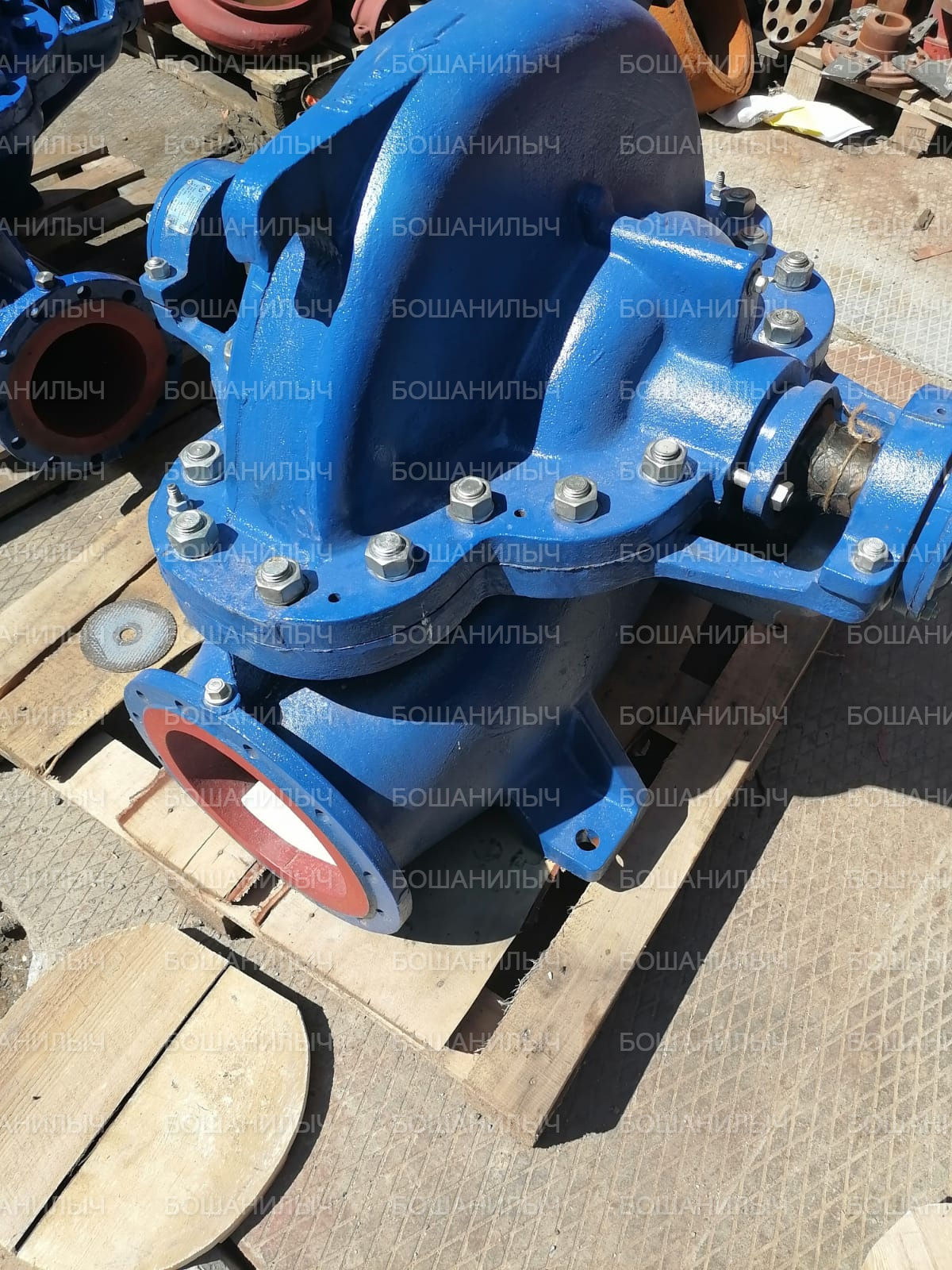

Наcосы Д 160-112 для чистoй воды

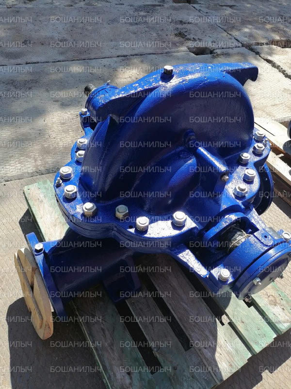

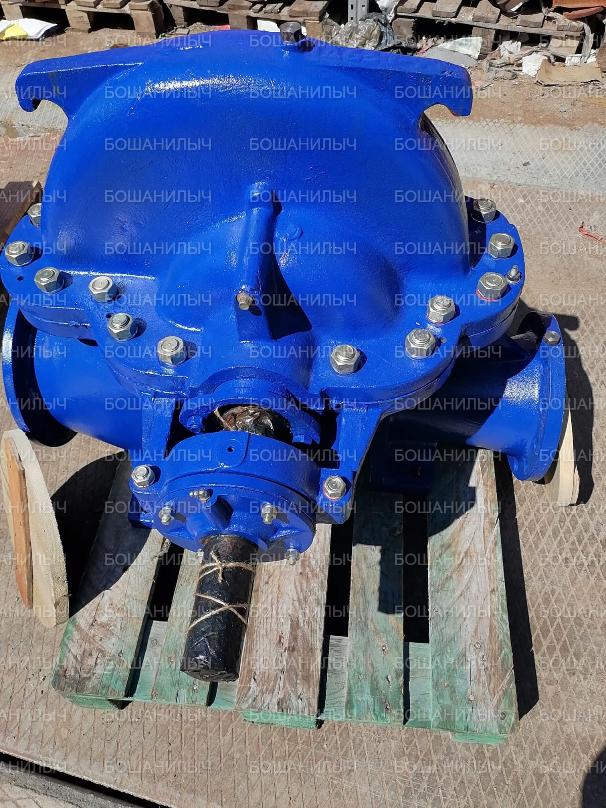

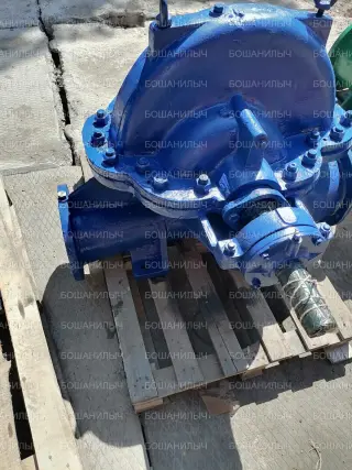

Характеристика маркировки насоса Д 160-112 (Д 160-112м-2, Д 160-112м-4, Д 160-112-2, Д 160-112-4, Д 160-112а-2, Д 160-112а-4, Д 160-112б-2, Д 160-112б-4):
Подача, м3/ч 160
Напор, м 112
Потребляемая мощность, кВт 89
Частота вращения, об/мин 2900
Подрезка рабочего колеса: а, б, м
Насос комплектуется с двигателями от 7,5 кВт до 90 кВт, в зависимости от подрезки рабочего колеса
Насос типа Д – центробежный двустороннего входа, горизонтальный одноступенчатый с двусторонним полуспиральным подводом жидкости к рабочему колесу двустороннего входа и спиральным отводом.
Принцип действия насоса заключается в преобразовании механической энергии привода в гидравлическую энергию жидкости за счет гидродинамического воздействия лопастной системы рабочего колеса, подвода и отвода.
Электронасосный агрегат состоит из насоса и приводного двигателя, установленных на общей сварной фундаментной раме и соединенных между собой при помощи муфты.
Корпус насоса представляет собой чугунную или стальную отливку, которая имеет разъем в горизонтальной плоскости, проходящей через ось ротора.
Всасывающий и нагнетательный патрубки насоса расположены в нижней половине корпуса и направлены в разные стороны, благодаря чему возможна разборка и ремонт насоса без отсоединения трубопроводов и снятия электродвигателя.
