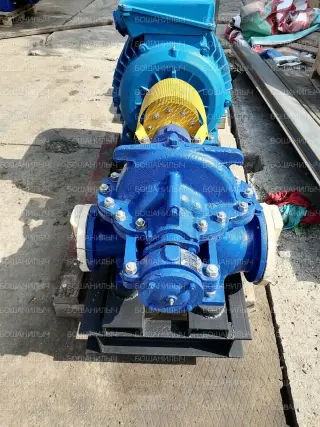

Промышленный центробежный насос двустороннего входа типа 1Д 200-90 предназначен для перекачивания воды и жидкостей, имеющих сходные с водой свойства по вязкости и химической активности. Данный...

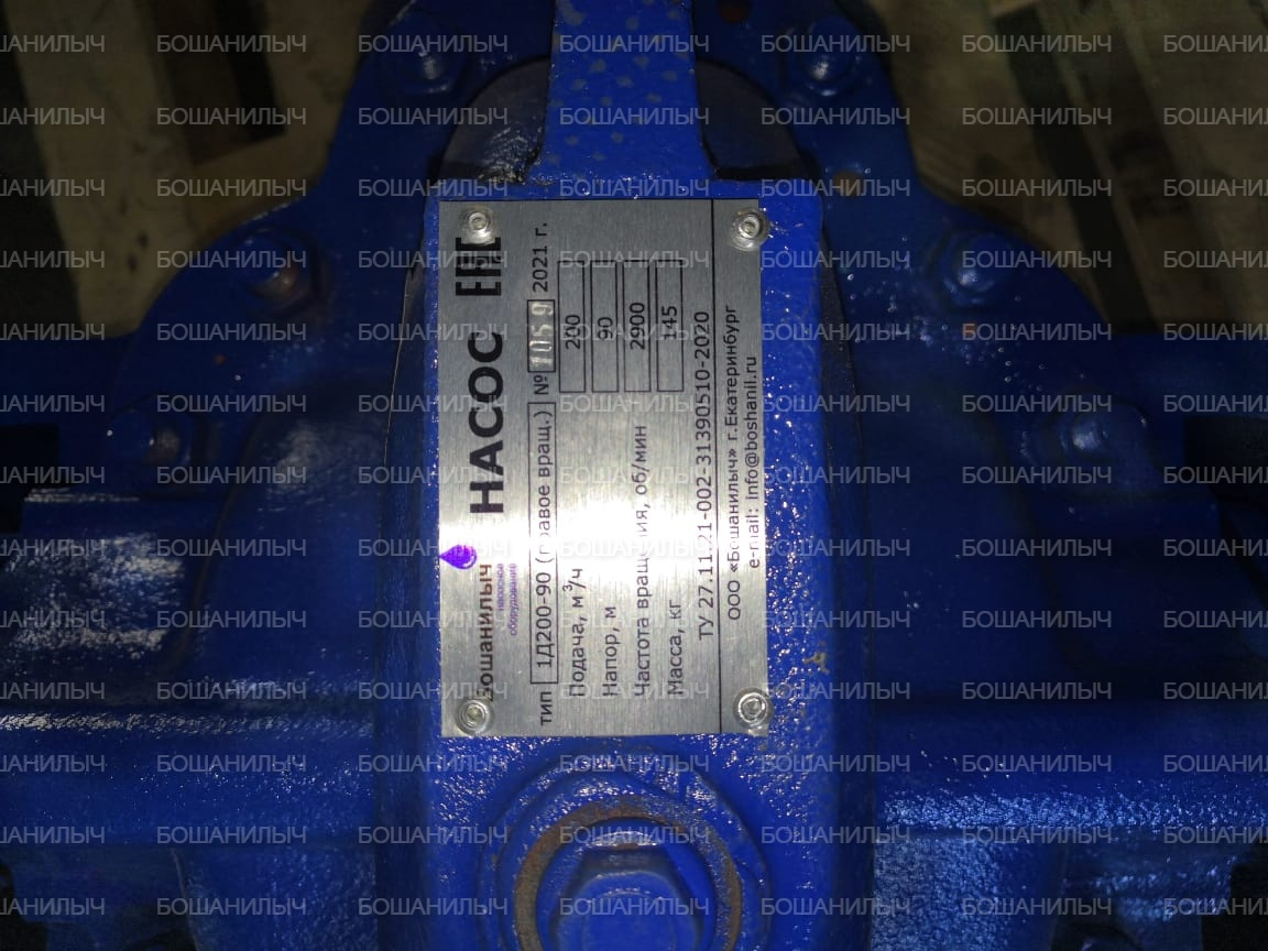

Характеристика маркировки насоса 1Д 200-90 (1Д 200-90-2, 1Д 200-90-4, 1Д 200-90а-2, 1Д 200-90б-2):
Подача, м3/ч 200
Напор, м 90
Частота вращения, об/мин 2900
Потребляемая мощность, кВт 92
Подрезка рабочего колеса: а, б

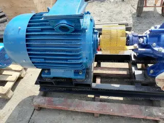

Насос комплектуется с двигателями от 55 кВт до 90 кВт, в зависимости от подрезки рабочего колеса

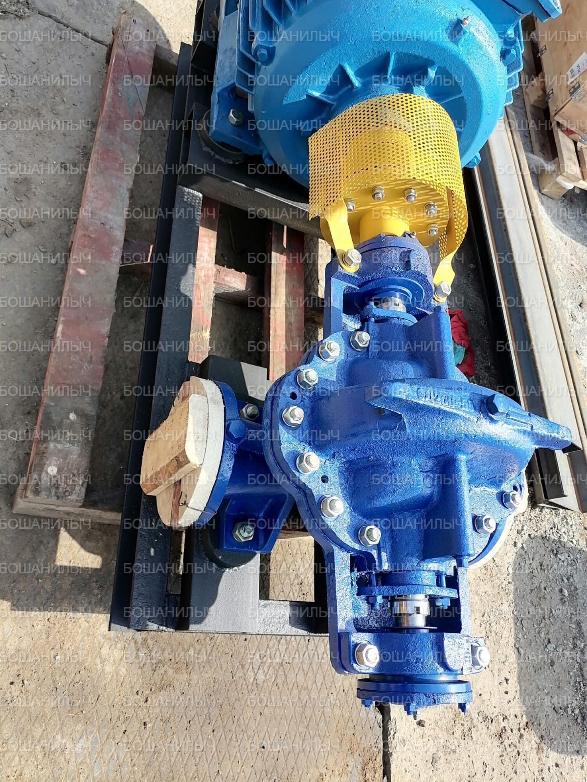

Насос типа Д – центробежный двустороннего входа, горизонтальный одноступенчатый с двусторонним полуспиральным подводом жидкости к рабочему колесу двустороннего входа и спиральным отводом.
Принцип действия насоса заключается в преобразовании механической энергии привода в гидравлическую энергию жидкости за счет гидродинамического воздействия лопастной системы рабочего колеса, подвода и отвода.

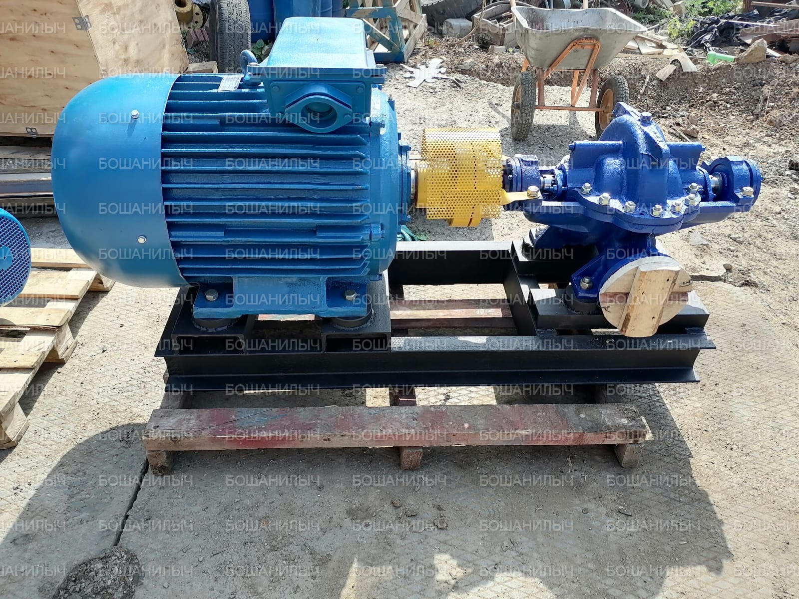

Электронасосный агрегат состоит из насоса и приводного двигателя, установленных на общей сварной фундаментной раме и соединенных между собой при помощи муфты.
Корпус насоса представляет собой чугунную или стальную отливку, которая имеет разъем в горизонтальной плоскости, проходящей через ось ротора.
Всасывающий и нагнетательный патрубки насоса расположены в нижней половине корпуса и направлены в разные стороны, благодаря чему возможна разборка и ремонт насоса без отсоединения трубопроводов и снятия электродвигателя.
