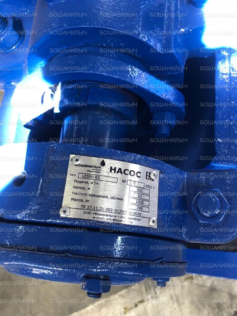

Характеристика маркировки насоса 1Д 500-63 (1Д 500-63-4, 1Д 500-63а-4, 1Д 500-63б-4):
Подача, м3/ч 500
Напор, м 63
Частота вращения, об/мин 1450
Потребляемая мощность, кВт 142
Подрезка рабочего колеса: а, б
Насос комплектуется с двигателями от 110 кВт до 160 кВт, в зависимости от подрезки рабочего колеса

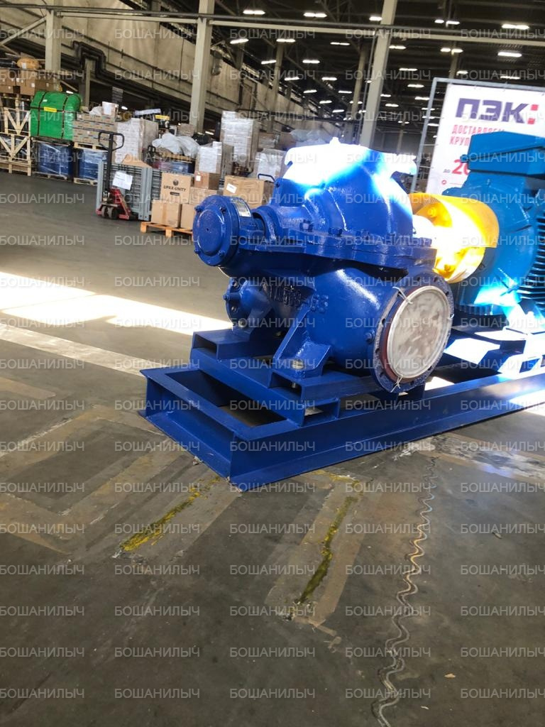

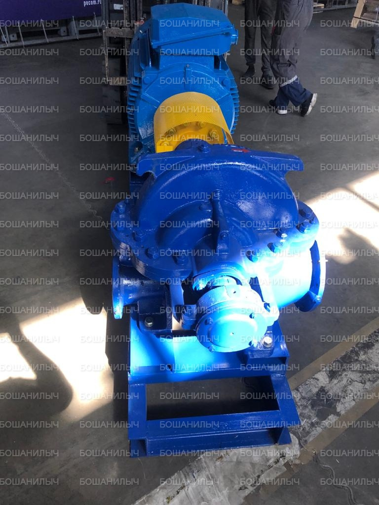

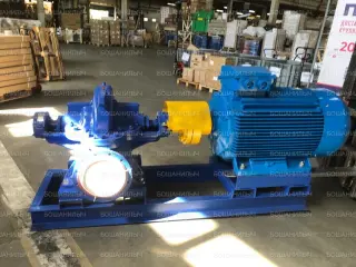

Насос типа Д – центробежный двустороннего входа, горизонтальный одноступенчатый с двусторонним полуспиральным подводом жидкости к рабочему колесу двустороннего входа и спиральным отводом.
Принцип действия насоса заключается в преобразовании механической энергии привода в гидравлическую энергию жидкости за счет гидродинамического воздействия лопастной системы рабочего колеса, подвода и отвода.

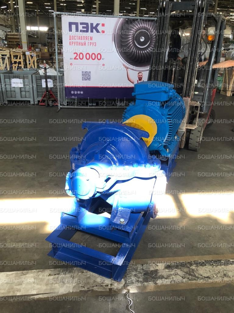

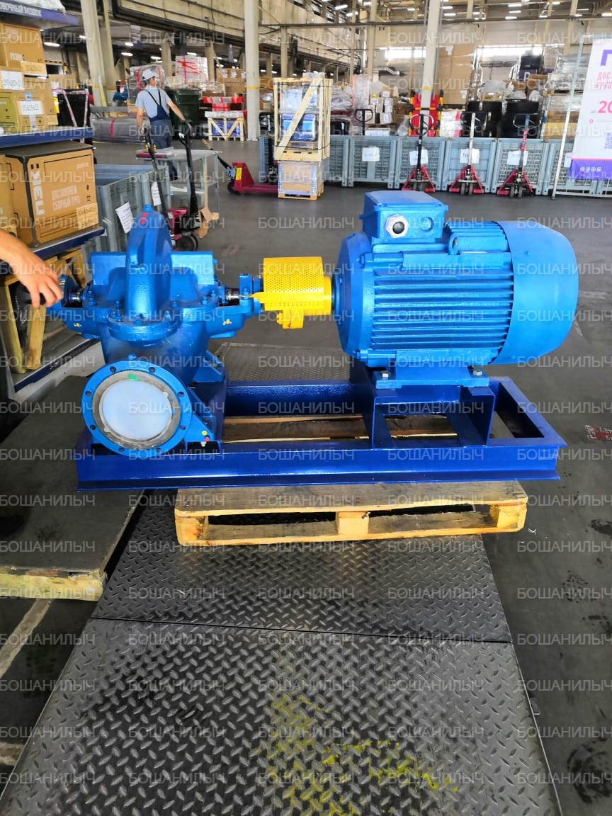

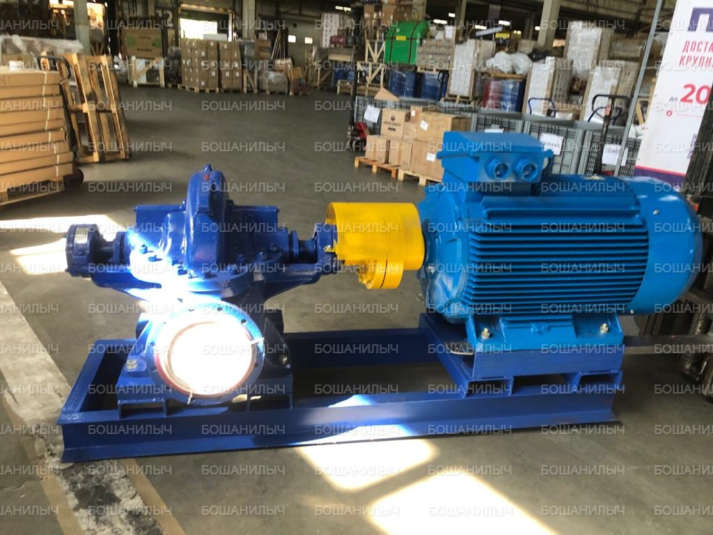

Электронасосный агрегат состоит из насоса и приводного двигателя, установленных на общей сварной фундаментной раме и соединенных между собой при помощи муфты.
Корпус насоса представляет собой чугунную или стальную отливку, которая имеет разъем в горизонтальной плоскости, проходящей через ось ротора.
Всасывающий и нагнетательный патрубки насоса расположены в нижней половине корпуса и направлены в разные стороны, благодаря чему возможна разборка и ремонт насоса без отсоединения трубопроводов и снятия электродвигателя.
