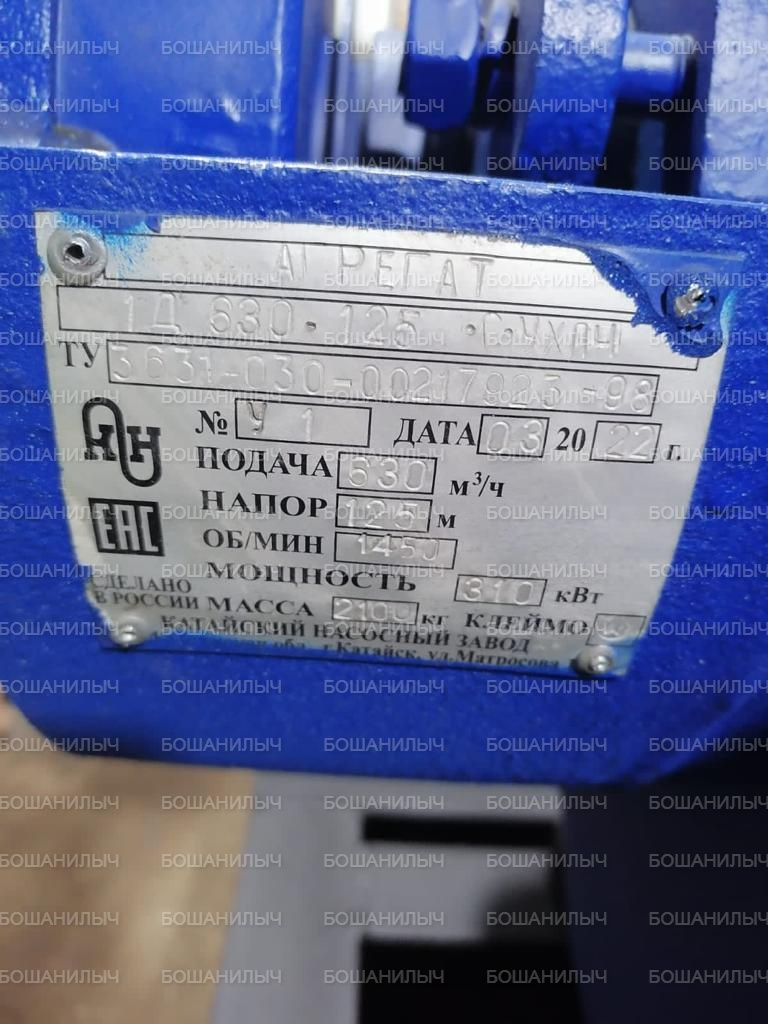

Характеристика маркировки насоса 1Д 630-125 (1Д 630-125-2, 1Д 630-125-4, 1Д 630-125а-4, 1Д 630-125б-4):
Подача, м3/ч 630
Напор, м 125
Частота вращения, об/мин 2900
Потребляемая мощность, кВт 280
Подрезка рабочего колеса: а, б
Насос комплектуется с двигателями от 160 кВт до 400 кВт, в зависимости от подрезки рабочего колеса

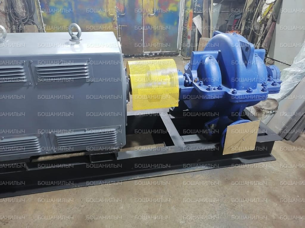

Насос типа Д – центробежный двустороннего входа, горизонтальный одноступенчатый с двусторонним полуспиральным подводом жидкости к рабочему колесу двустороннего входа и спиральным отводом.
Принцип действия насоса заключается в преобразовании механической энергии привода в гидравлическую энергию жидкости за счет гидродинамического воздействия лопастной системы рабочего колеса, подвода и отвода.
Электронасосный агрегат состоит из насоса и приводного двигателя, установленных на общей сварной фундаментной раме и соединенных между собой при помощи муфты.
Корпус насоса представляет собой чугунную или стальную отливку, которая имеет разъем в горизонтальной плоскости, проходящей через ось ротора.
Всасывающий и нагнетательный патрубки насоса расположены в нижней половине корпуса и направлены в разные стороны, благодаря чему возможна разборка и ремонт насоса без отсоединения трубопроводов и снятия электродвигателя.

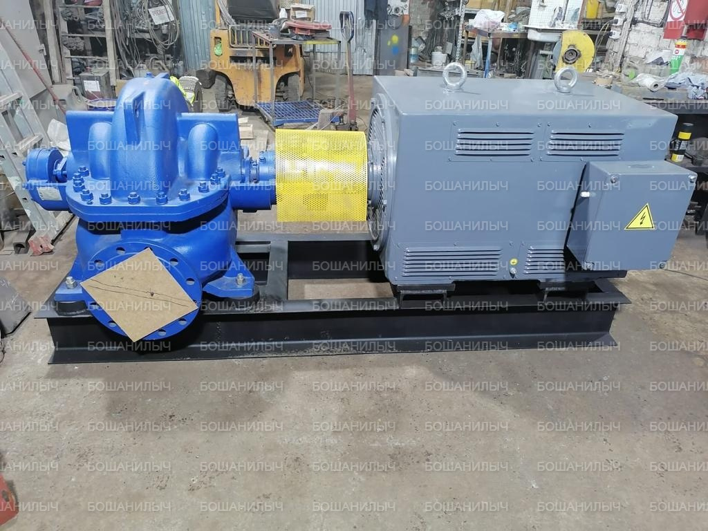

Насос 1Д 630-125 под 400кВт Дв=100мм б/дв, б/р
