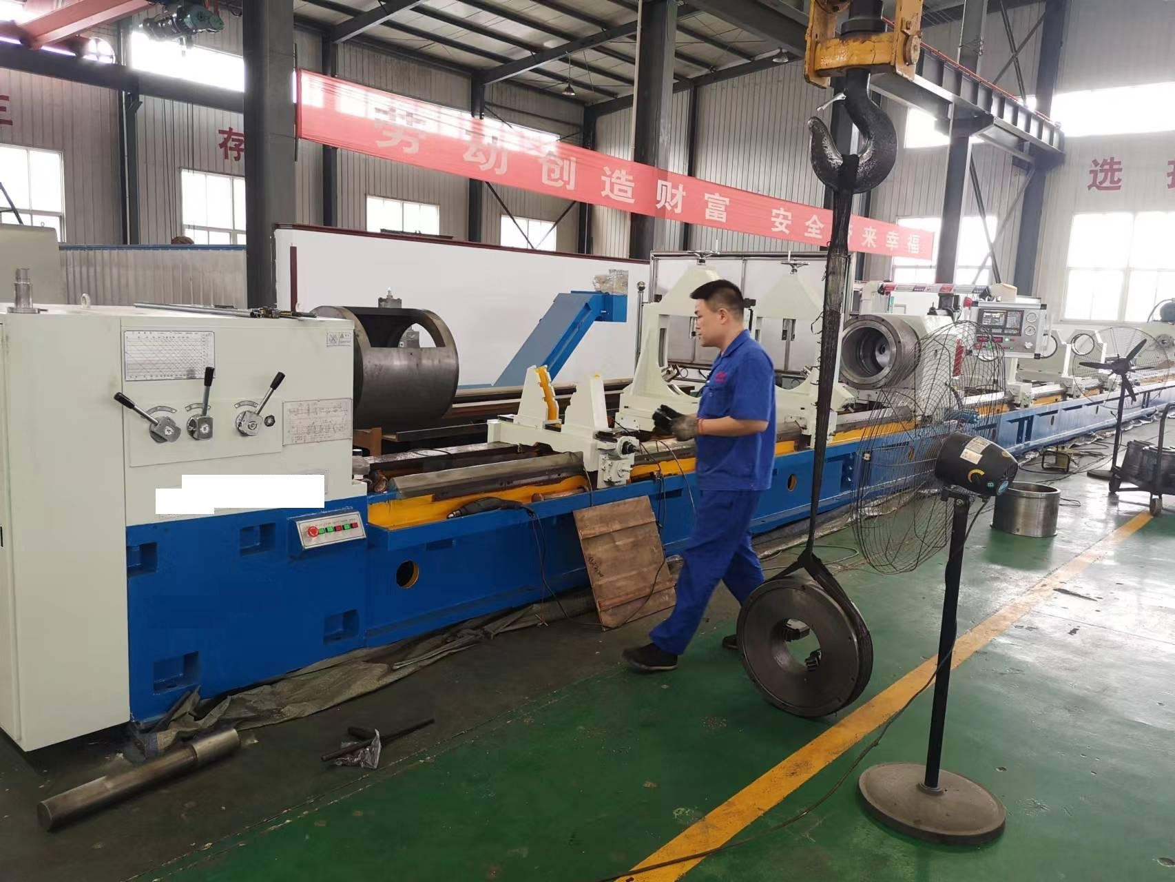

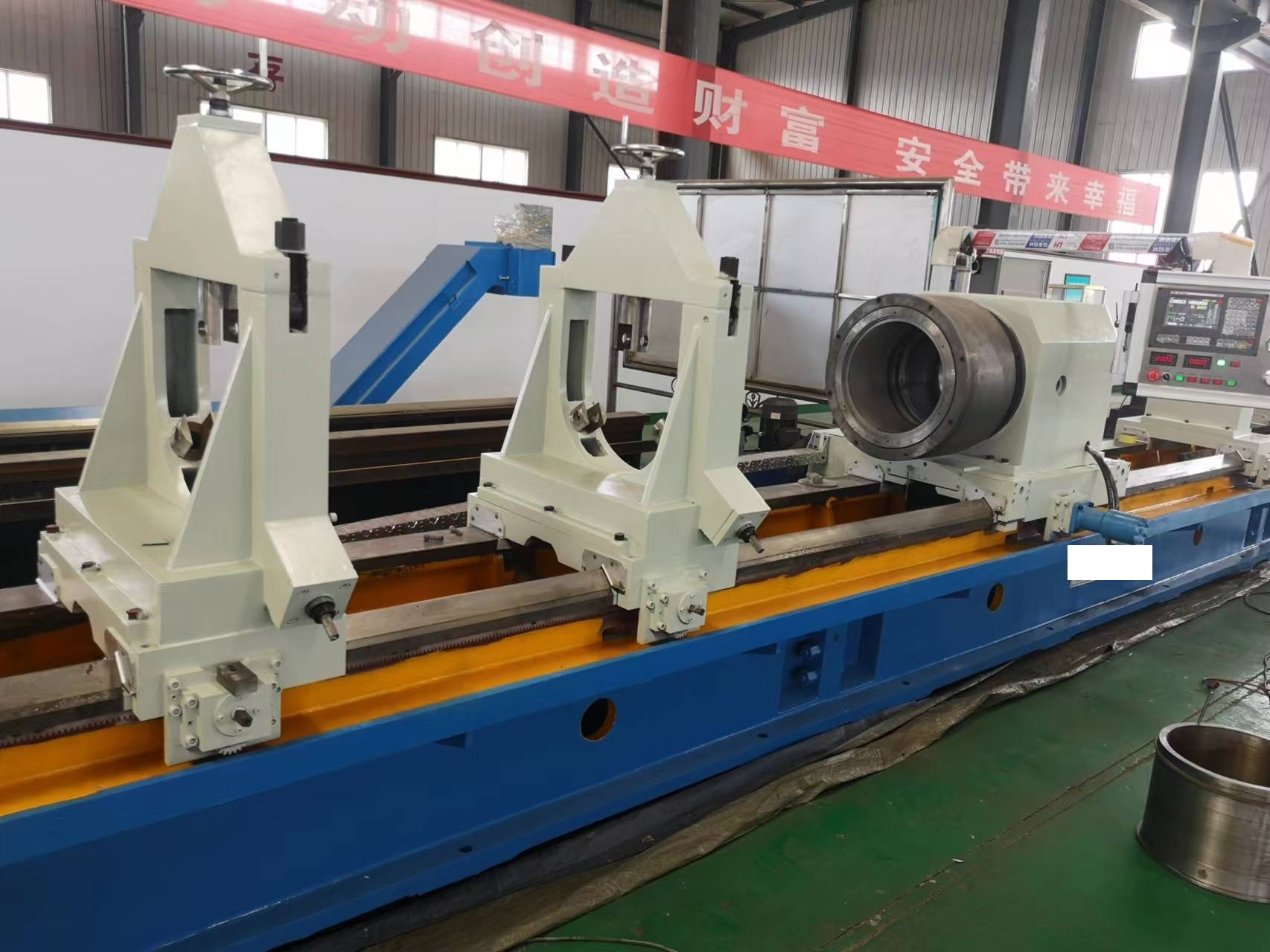

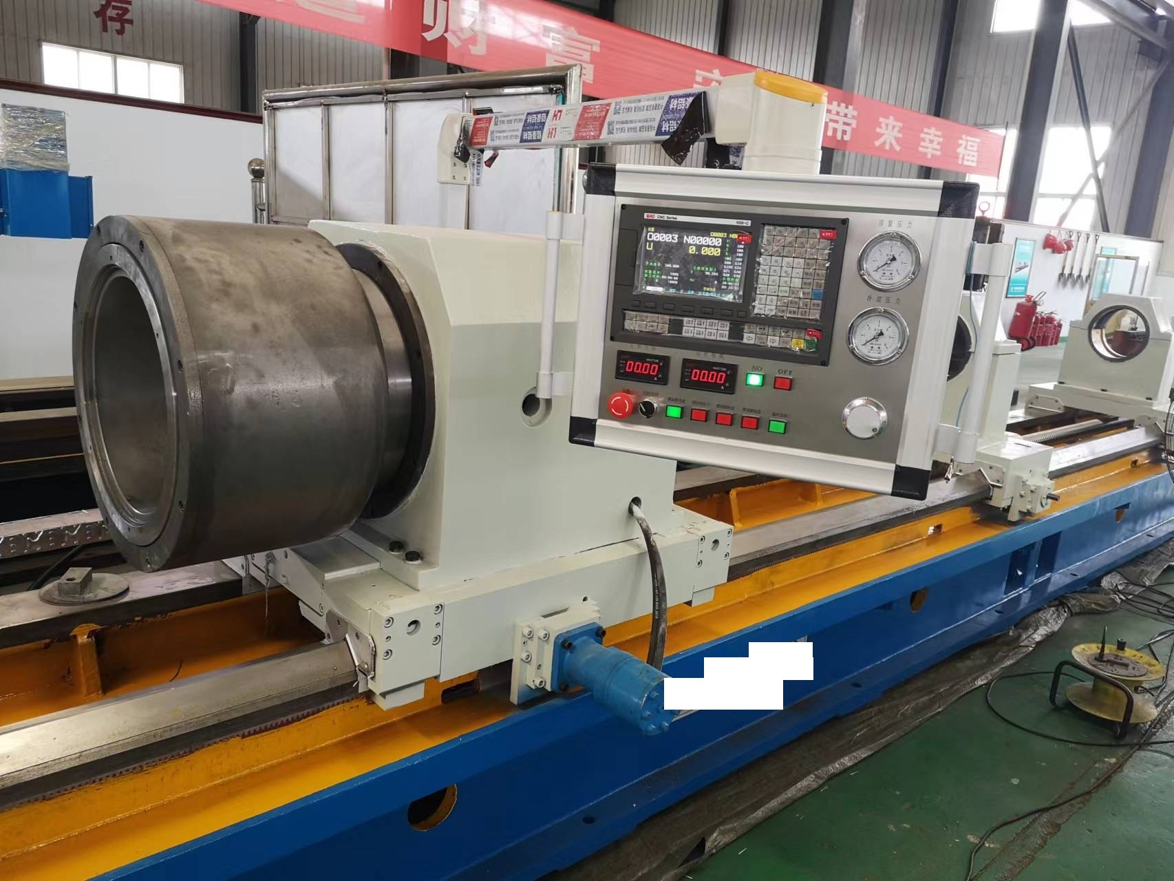

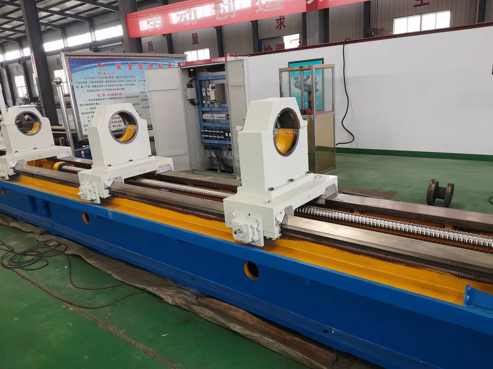

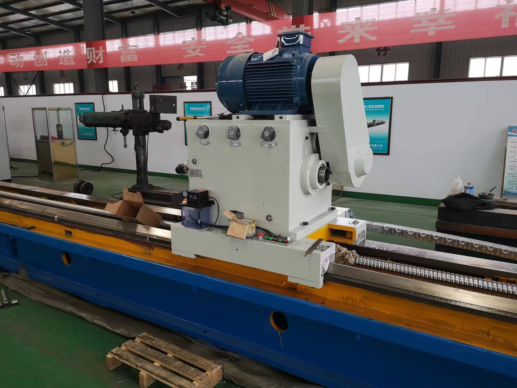

Станок Тип TK2135 х 10 для глубокого сверления круглых заготовок.
1.Производительность технологии обработки станков:
Станок подходит для обработки цилиндрических заготовок с глубокими отверстиями, таких как главный вал станка, различные механические гидроцилиндры, цилиндрические сквозные глухие отверстия и ступенчатые отверстия. Станок в основном используется для растачивания и прокатки
