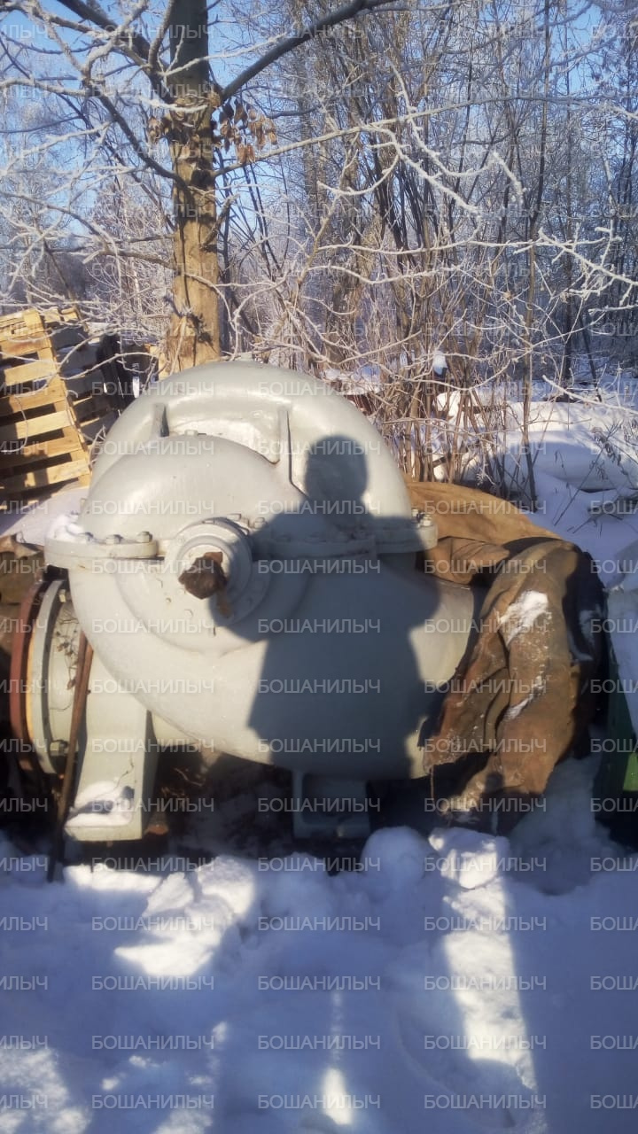

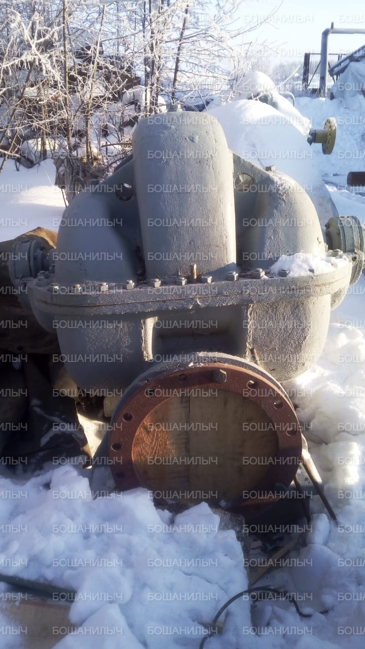

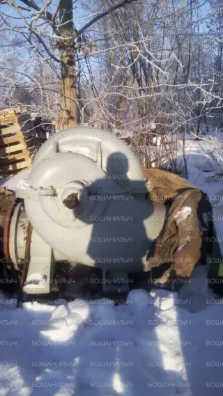

Характеристика маркировки насоса 2Д 2000-21 (2Д 2000-21-6, 2Д 2000а-21-6, 2Д 2000-21-8, 2Д 2000а-21-8):
Подача, м3/ч 2000
Напор, м 21
Частота вращения, об/мин 980
Потребляемая мощность, кВт 146
Подрезка рабочего колеса: а
Насос комплектуется с двигателями от 55 кВт до 160 кВт, в зависимости от подрезки рабочего колеса
Насос типа Д – центробежный двустороннего входа, горизонтальный одноступенчатый с двусторонним полуспиральным подводом жидкости к рабочему колесу двустороннего входа и спиральным отводом.
Принцип действия насоса заключается в преобразовании механической энергии привода в гидравлическую энергию жидкости за счет гидродинамического воздействия лопастной системы рабочего колеса, подвода и отвода.
Электронасосный агрегат состоит из насоса и приводного двигателя, установленных на общей сварной фундаментной раме и соединенных между собой при помощи муфты.
Корпус насоса представляет собой чугунную или стальную отливку, которая имеет разъем в горизонтальной плоскости, проходящей через ось ротора.
Всасывающий и нагнетательный патрубки насоса расположены в нижней половине корпуса и направлены в разные стороны, благодаря чему возможна разборка и ремонт насоса без отсоединения трубопроводов и снятия электродвигателя.
