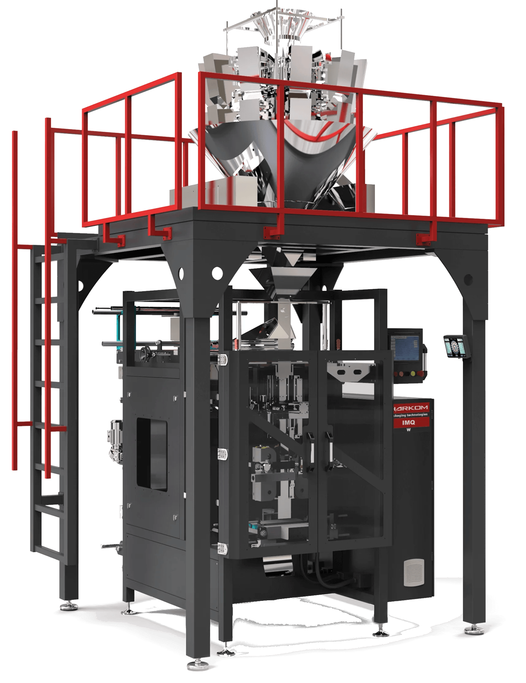

Quadro упаковочная машина с несколькими электронными весами IMQ-W — это машина, подходящая для высокоточной упаковки зернистых изделий. Он управляется микропроцессором, независимым от упаковочной машины. Электронные весы, установленные на машине, управляются с помощью сенсорного экрана, не зависящего от упаковочной машины. Он имеет такие функции, как автоматическая очистка, многократная разгрузка, автоматическая подача продукта, регистрация параметров для разных продуктов, поддержка разных языков. Подходит для упаковки квадро. Все поверхности, контактирующие с продуктом, изготовлены из нержавеющей стали AISI 304 и пригодны для пищевых продуктов. Благодаря легко сменному набору воротников обеспечивается быстрая смена типа упаковки.
Благодаря легко регулируемому датчику можно точно регулировать длину упаковки, благодаря упаковочной машине IMQ-W Quadro предотвращается автоматическая остановка из-за постоянно проверяемой ошибки принтера, что позволяет избежать пустой и неправильной печати. В зависимости от типа упаковки могут применяться методы холодного или горячего склеивания. Существует также возможность установки в соответствии со стандартами EС. Благодаря различным языковым параметрам и легкодоступному сенсорному экрану ваши действия будут проще.
Технические характеристики:
Ширина 3070mm
Длина 2730mm
Высота 3750mm
Вес 1650kg
Скорость производства (Шт/Мин) 75
Длина упаковки 60mm - 320mm
Ширина упаковки 60mm - 190mm
РЕШЕНИЯ: упаковка гассет, подушка, квадро.
Для каких продуктов подойдет данная машина: картофель фри,
орехи, чипсы, разные виды попкорна, все виды специи, рассыпчатые продукты ( рис, фасоль, нут, булгур, чечевица, кукуруза и тд.) сладости (шоколад, конфеты, драже, сахар, печенье, сахарная пудра, кондитерские украшения), порошковые изделия, корм для животных.
