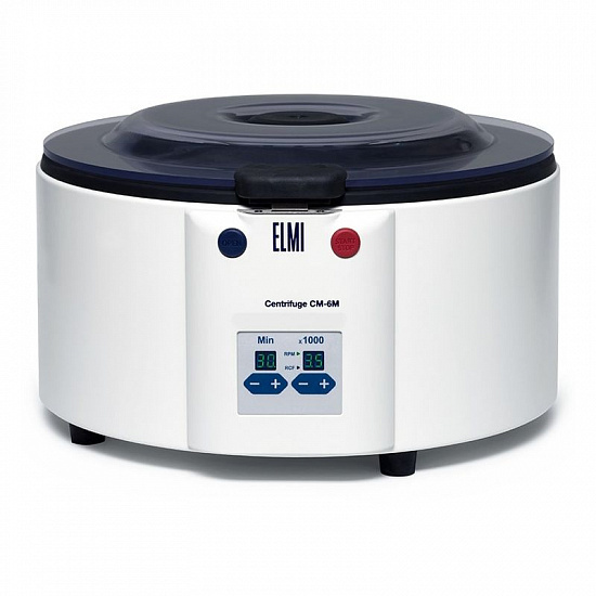

Центрифуга с ротором, ELMI CM-6MT (6M.02)
Обновлено 18.01.2024 906858
Назначение:
  • предназначена для пробирок и для планшет.
Преимущества:
  • Скорость вращения ротора до 3500 об/мин.
  • Задание и отображение на ЖКИ дисплее таймера и скорости вращения ротора в об/мин или ОЦУ.
  • Блокировка крышки во время работы.
  • Датчик дисбаланса.
  • Автоматическая разблокировка, приоткрытие крышкии звуковая сигнализация после остановки ротора.
  • Бесшумная работа.
  • Точная, цифровая установка скорости вращения ротора.
  • Практически неограниченный режим непрерывной работы.
  • 6 степеней торможения.
Технические характеристики:
  • Количество используемых роторов 6
  • Скорость центрифугирования, об/мин 100-3500
  • Точность поддержания скорости вращения, % +0,5
  • Диапозон таймера, мин 1-99
  • Максимальная центрифужная сила, RCF 2300
  • Шаг установки
    скорости вращения ротора, об/мин 10
    центробежной силы, g 10
    таймера, мин 1
  • Максимальный шум, дБ до 55
  • Допустимый суммарный дисбаланс пробирок, г  yе более 5
  • Допустимый диапозон температур, гр.С 10-40
  • Допустимая влажность при 20 гр.С, % 80
  • Питание от сети, В/Гц 240/50
  • Потребляемая мощность, Вт до 250
  • Размеры (длина х ширина х высота), мм 426х410х233
  • Масса, кг 13,5
