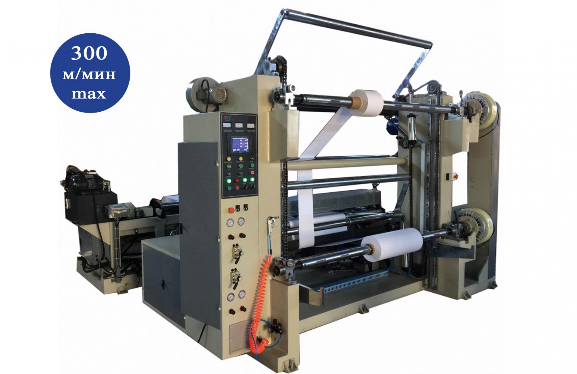

высокоскоростная бобинорезательная машина JMD-1300С
Обновлено 13.12.2024 90781
Бобинорезка предназначена для резки плёнки BOPP, PET, PVC, PE, PP, PS, алюминиевой фольги и бумаги от 30 до 600 г/м2. Оснащена системой регулировки натяжения на размотке и намотке, устройством выравнивания полотна по фотодатчику, сенсорным экраном управления машиной.
Технические параметры машины:
Модель бобинорезки
JMD-1300С
Материал
Бумага 30-600 г/м2, плёнка PET, PP, PS,PVC, BOPP, фольга
Толщина плёнки
0,03-1,1 мм - рекомендованная (1,8 ммmax)
Ширина рулона на размотке
1300 мм max
Диаметр рулона на размотке
1300 мм max
Вес рулона на размотке
1800 кг max
Диаметр рулона на намотке
1000 мм max
Вес рулона на каждом валу намотки по
1500 кг max
Скорость машины при перемотке
300 м/мин max
Скорость машины при продольном роспуске материала
260 м/мин max
Точность
0,15 мм max
Диаметр пневматического вала на размотке/намотке
3дюйма – стандарт
Комплектуется двумя 6 дюймовыми гильзами.
Мощность машины
15 кВт, 380В, 50Гц
Давление воздуха в системе
0,8 МПа
Система автоматического натяжения полотна
 Есть
Сенсорный экран
 Есть
Электромагнитная муфта
20 кг/м2 х 2шт
Тормозная муфта
20 кг/м2 х 1шт
Дисковые ножи
11 шт
Линейные ножи
11 шт
Фотодатчики слежения проводки полотна
 Есть
Цвет машины
По желанию заказчика
Габаритные размеры (ДхШхВ)
3200х3500х2100 мм
Вес машины
6800 кг
