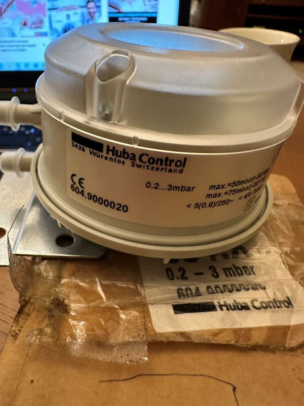

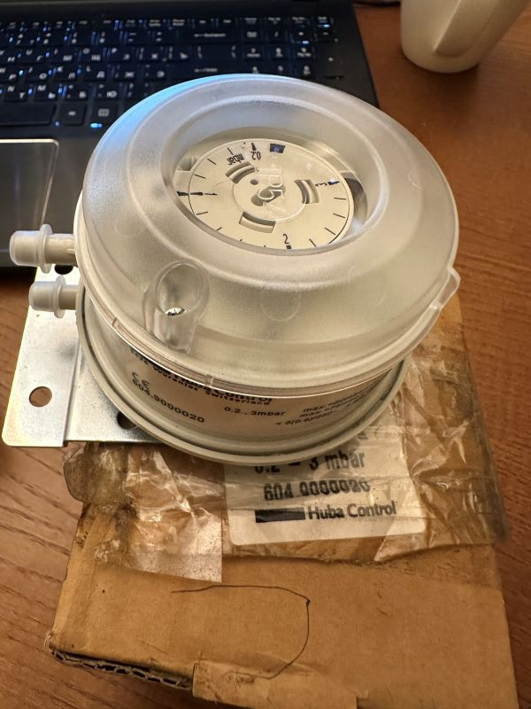

Реле перепада давления Huba Control 604.9000020
Обновлено 17.04.2025 908497
Серия604
Артикул604.9000020
Взрывозащищенное исполнениеНет
Выходной сигналРелейный (сухой контакт)
Давление дифф., Pa20
Давление макс, Бар0.003
Диаметр подключенияТрубка 6.2 мм
Степень защитыIP54
Температура эксплуатацииот -30 °C до +85 °C
Тип средства измеренияПрессостат механический
Реле давления для контроля расхода в системах кондиционирования воздуха и вентиляции, но не менее эффективно в системах мониторинга промышленного воздуха.
Данная продукция, выпускаемая для 5 диапазонов давления, обеспечивает простой монтаж с использованием комбинированного кронштейна, винтовых клемм и крышки с защелкой.
Одним из уникальных преимуществ является высокая точность настройки, обеспечиваемая гравировкой индивидуальных шкал.
Измеряемая среда:
воздух, нейтральные газы
Диапазон давления:
0 … 50 мбар (0 ... 5 кПа)
Нижний порог срабатывания:
0.2 мбар (20 Па)
Допускаемая перегрузка:
50 мбар (50 кПа)
Допускаемая ошибка:
0.025% … 0.15% в зависимости от диапазона
Температура измеряемой среды:
-30 … +85 0С
Коммутируемые токи:
5 А (220 В/50 Гц), 2 А (+30 В)
Ресурс:
не менее 1 млн. коммутаций
Подключение к измеряемой среде:
трубка 6.2 мм; внутр. G 1/8
Степень защиты:
IP00, IP54 (в корпусе)
