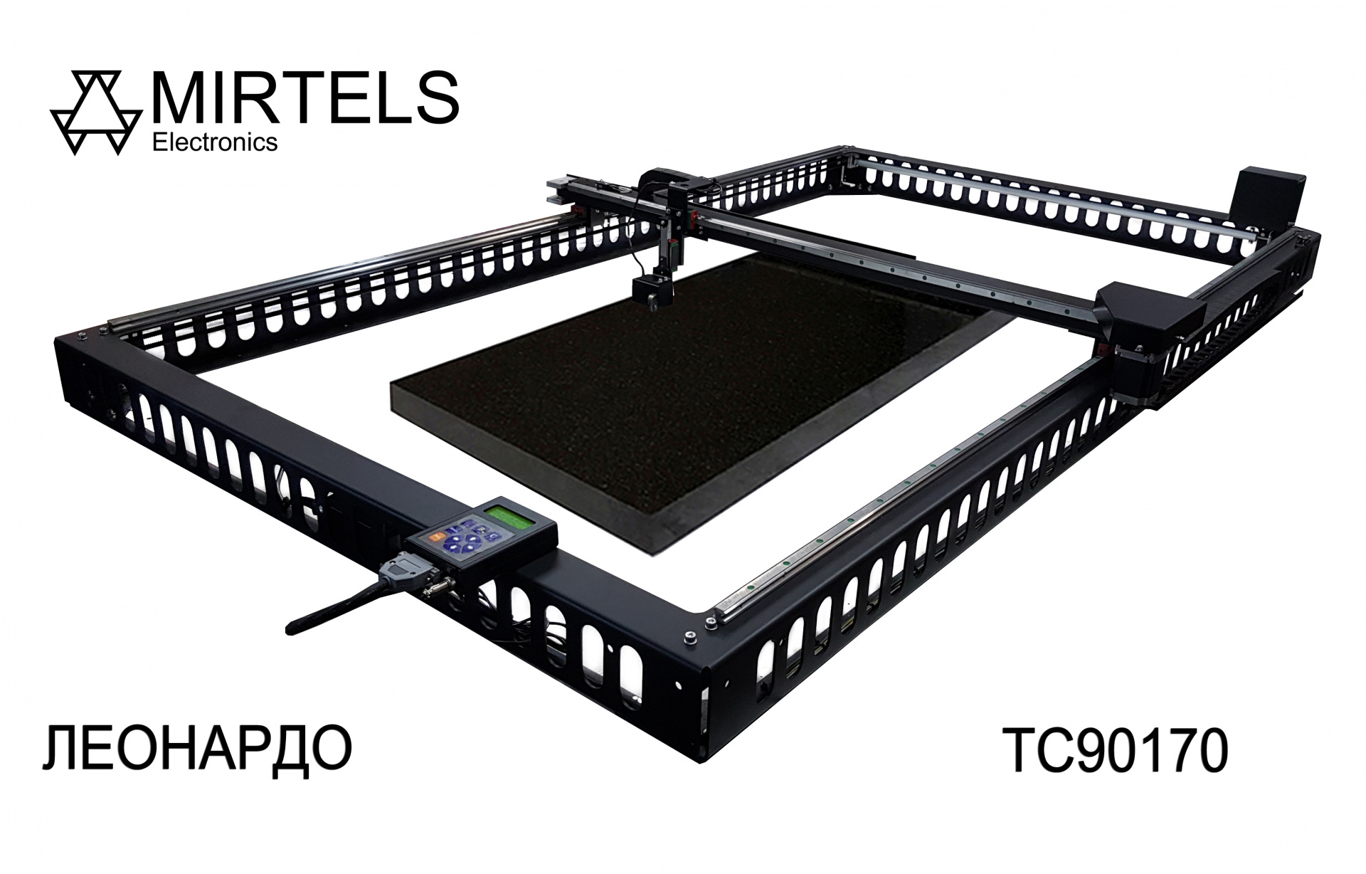

Гравировальный станок по камню ударного типа Леонардо TС90170 – это классическая модель от компании-производителя Миртелс. В новой линейке это самая габаритная модель, что позволяет обрабатывать самые большие каменные заготовки. Гравировальный станок предназначен для обработки каменных поверхностей, а именно для создания портретов и надписей на памятниках. Леонардо TС90170 применяют для гравировки портретов на таких видах каменных заготовок: китайский габбро, карельский габбро, украинский габбро, базальт, долерит и др.
Станок ТС90170 имеет интеллектуальную систему контроля кривизны поверхности каменных поверхностей, позволяющую повысить качество изображения. Также к достоинствам станка следует отнести возможность работы с установленными под углом материалами, за счет современной системы определения положения обрабатываемой каменной заготовки.
Работа с камнем, а именно гравировка осуществляется гравировальной головкой с помощью иглы ударным способом. Ресурс гравировальной иглы составляет 10-15 портретов, размером 20х30см. Одним из достоинств станка Леонардо TС90170 является размер рабочей зоны 90 на 170 см. За один проход возможно обработать крупные плиты гранита или базальта.
Гравировальный станок Леонардо TС90170 использует новый алгоритм формирования точек на камне, тем самым, благодаря измененному принципу размещения точек на поверхности выполняется насыщенное качественное изображение.

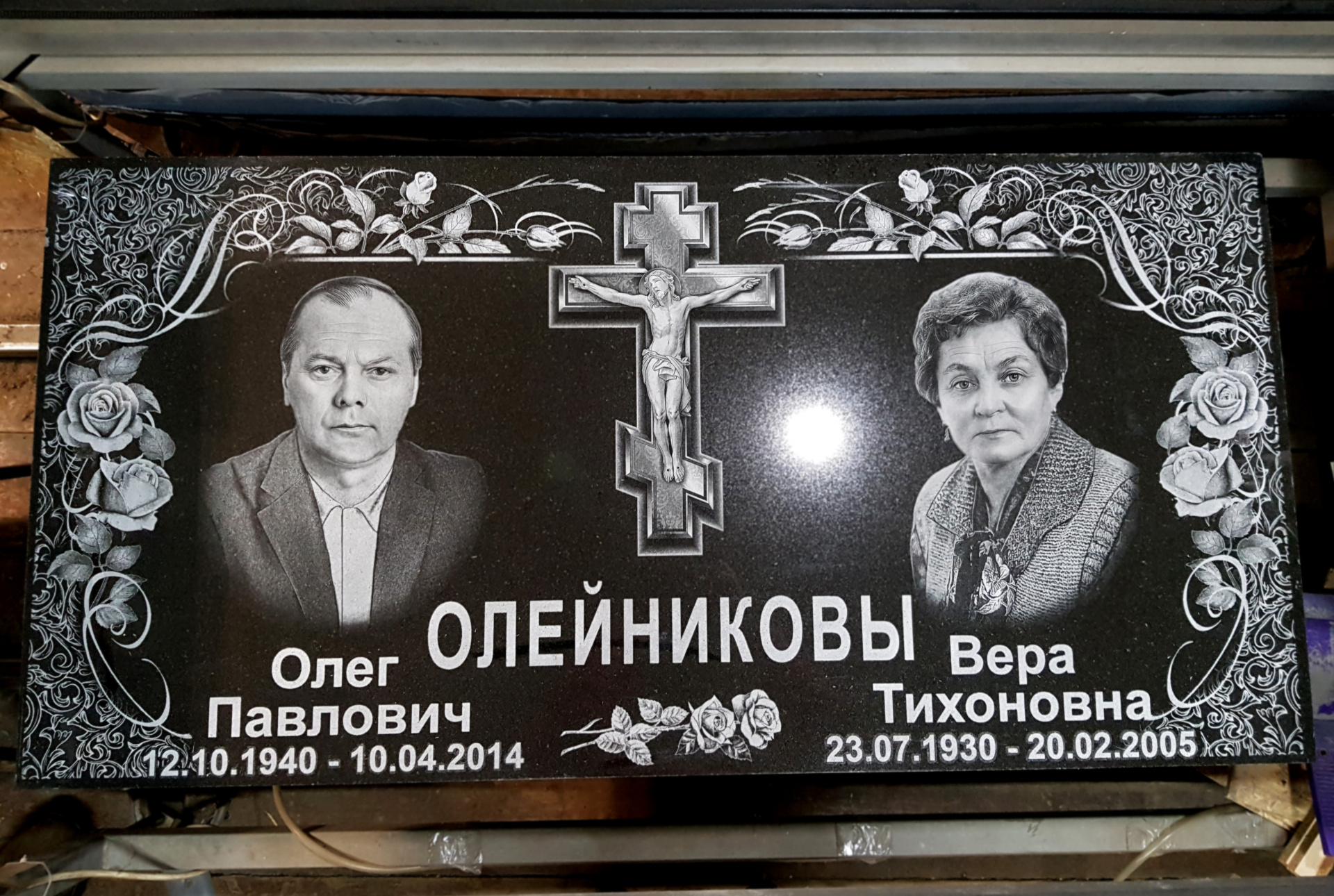

В аппарате установлена функция растеризации, имеющаяся только на гравировальном станке этой модели. Суть заключается в стилизации изображения под ручное выполнение гравировки изображений, стоимость которого в разы выше, а данный станок максимально приближает машинную работу к ручной.
Несмотря на габариты, станок стал работать намного быстрее и значительно возросло качество исполнения гравировки. Среднее время обработки изображения 20х30см на станке Леонардо ТС90170 составляет 25 минут. Выполнение работы увеличилось в два раза: уменьшение количества проходов благодаря мультислойному нанесению изображения, вместо послойного.
Время обработки портрета 20х30см на станке Леонардо ТС90170 в среднем составляет 25 минут при портретном качестве. За счет уменьшения количества проходов, благодаря мультислойному нанесению изображения, вместо послойного, время выполнения работы уменьшилось.
