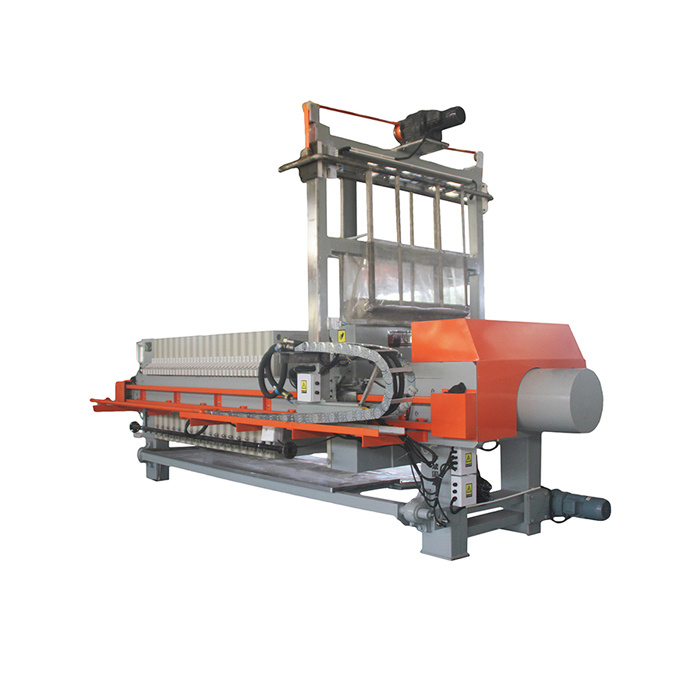

Фильтр-пресс каменно-мембранный X10MZGFQ640/1500-UB
Обновлено 24.01.2024 910423
  • Максимальное давление дожима: 1 МПа
  • Фильтрующая площадь: 640 м²
  • Давление подачи: 0,8 МПа
  • Рабочее давление в гидроцилиндре: 25 МПа
  • Подвес плит: Боковой
  • Общий объём камер: 10300 л
  • Количество фильтровальных плит (камерных/мембранных): 80+79+1+1
  • Размер фильтровальных плит: 1500х1500 мм
  • Глубина камеры: 35 мм
  • Тип фильтровальных плит: Камерные/Мембранные
  • Материал фильтровальных плит: Reinforced PP+TPE
  • Ход гидроцилиндра: 750 мм
  • Диаметр гидроцилиндра: 360 мм
  • Мощность гидравлической станции: 5,5 кВт
  • Тип подачи: Через центральное отверстие
  • Выгрузка фильтрата: Открытая, без промывки кека
  • Материал гидроцилиндра: Сталь A 335 Grade P11
  • Материал поршня гидроцилиндра: Хромированная закаленная сталь 45
  • Материал прессующей плиты: Сталь Q345 с антикоррозийным покрытием
  • Материал упорной плиты: Сталь Q235B с антикоррозийным покрытием
  • Габаритные размеры: 13500 х 2100 х 3800 мм
  • Вес: 29500 кг
