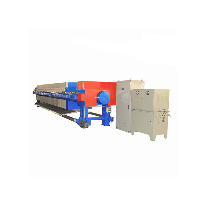

Камерный фильтр-пресс XAZ-240/1500-UK
Обновлено 24.01.2024 910430
  • Площадь фильтра: 240 м
  • Количество фильтровальных плит: 61 шт
  • Объем фильтровальной камеры: 3.65 м³
  • Материал фильтровальных плит: FRPP
  • Диаметр отверстия подачи сырья: DN125 мм
  • Диаметр отвода фильтрата: DN65 мм
  • Общая длина пресса (с камерными плитами): 7570 мм
  • Общая длина пресса (с уплотненными CGR-плитами): 7570 мм
  • Общая длина пресса (с камерно-мембранными плитами): 8035 мм
  • Тип отвода фильтрата: закрытый
  • Максимальная температура фильтрования: 80 °C
  • Максимальное давление подачи: 1.0 МПа
  • Материал прессующей плиты: Сталь Q235
  • Материал упорной плиты: Сталь Q235
  • Материал блока цилиндра: Сталь Q235
  • Материал несущей рамы: Сталь Q345
