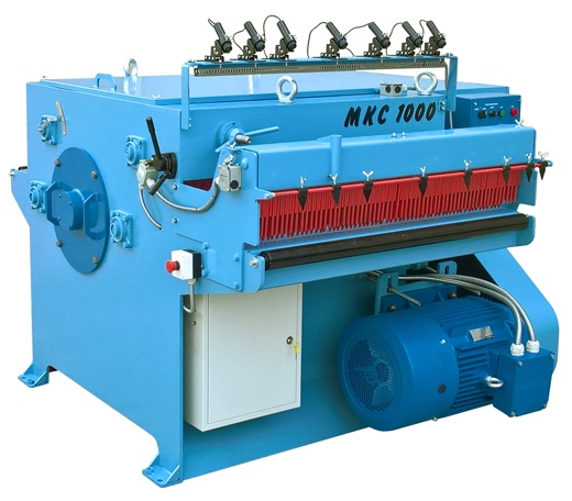

Многопильный кромкообрезной станок МКС-1000

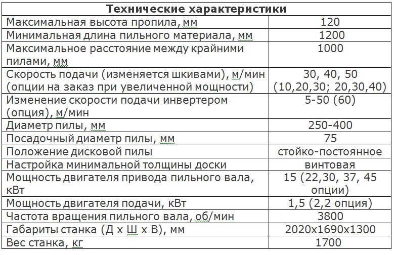

Кромкообрезной многопильный станок МКС-1000 может использоваться как многопильный станок с высотой пропила до 120 мм и как высокопроизводительный кромкообрезной станок на лесопильных предприятиях высокой и средней мощности.
Станок оборудован длинным валом и широким подающим столом. Мощный стальной корпус из 12-ти мм стали обеспечивает жесткость и надежность станка. Возможна установка пил на различном расстоянии, что позволяет обрабатывать материал различной ширины без дополнительной перенастройки станка.
Станок МКС-1000 особенно наглядно показывает высокую эффективность, когда станок первого ряда (например, пилорама Р63) пилит в развал. В этом случае кромкообрезной станок за счет производительности может заменить энергоемкий и дорогой многопильный станок второго ряда с высотой пропила до 200-250 мм. Например, на некоторых производствах наш станок позволяет перерабатывать продукцию за двумя-тремя пилорамами Р63, обеспечивая высокое качество и геометрию пиломатериала, при этом затраты энергии значительно ниже, чем при использовании многопильных станков.
