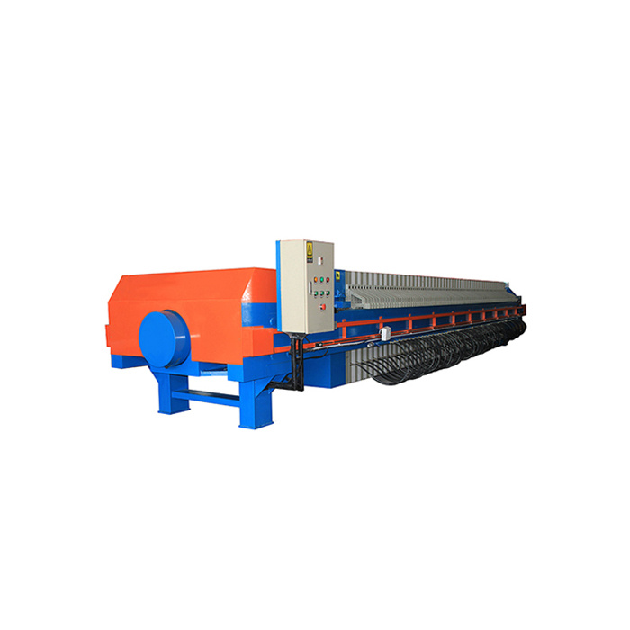

Камерный фильтр-пресс XMZ-450/1500-UK
Обновлено 25.01.2024 910834
  • Площадь фильтра: 450 м
  • Количество фильтровальных плит: 115 шт
  • Объем фильтровальной камеры: 6.82 м³
  • Материал фильтровальных плит: FRPP
  • Диаметр отверстия подачи сырья: DN125 мм
  • Диаметр отвода фильтрата: DN65 мм
  • Общая длина пресса (с камерными плитами): 11350 мм
  • Общая длина пресса (с уплотненными CGR-плитами): 11350 мм
  • Общая длина пресса (с камерно-мембранными плитами): 12220 мм
  • Тип отвода фильтрата: открытый
  • Максимальная температура фильтрования: 80 °C
  • Максимальное давление подачи: 1.0 МПа
  • Материал прессующей плиты: Сталь Q235
  • Материал упорной плиты: Сталь Q235
  • Материал блока цилиндра: Сталь Q235
  • Материал несущей рамы: Сталь Q345
