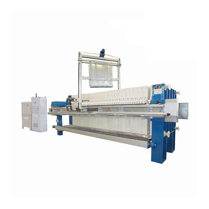

Камерно-мембранный фильтр-пресс XMZG-200/1500-UK
Обновлено 30.01.2024 910852
  • Площадь фильтра: 200 м
  • Количество фильтровальных плит: 51 шт
  • Объем фильтровальной камеры: 3.06 м³
  • Материал фильтровальных плит: FRPP+TPE
  • Количество камерных плит / мембранных плит: 25/26 шт
  • Диаметр отверстия подачи сырья: DN125 мм
  • Диаметр отвода фильтрата: DN65 мм
  • Общая длина пресса (с камерными плитами): 6870 мм
  • Общая длина пресса (с уплотненными CGR-плитами): 6870 мм
  • Общая длина пресса (с камерно-мембранными плитами): 7260 мм
  • Тип отвода фильтрата: открытый
  • Максимальная температура фильтрования: 80 °C
  • Максимальное давление подачи: 1.0 МПа
  • Максимальное давление дожима: 1.8 МПа
  • Материал прессующей плиты: Сталь Q235
  • Материал упорной плиты: Сталь Q235
  • Материал блока цилиндра: Сталь Q235
  • Материал несущей рамы: Сталь Q345
