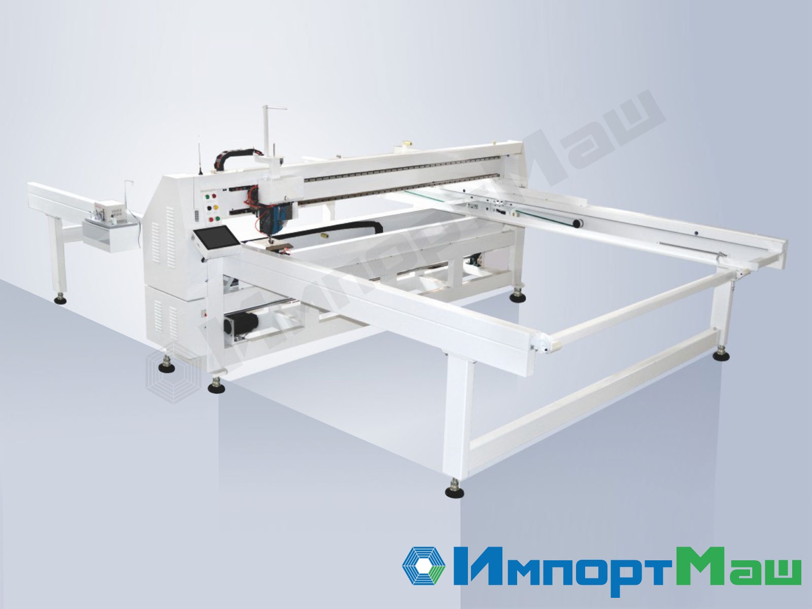

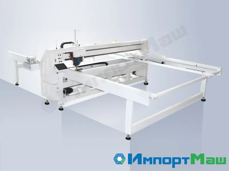

Машина SN-H отлично подойдет для стежки поролоновых матрасов и обивок, одеял, а так же плотных мебельных материалов. Благодаря особой конструкции швейной головки, способной поворачиваться на 360°, машина может стегать как тонкие и легкие, так и толстые тяжелые панели.
Машина оснащена инверторным двигателем главного вала и сервоприводами по осям X и Y, а так же датчиками безопасности и обрыва нити. Кроме того функции автоматического возврата к исходной точке, точке обрыва и ручного позиционирования, значительно облегчают работу и экономят время персонала. Процесс стежки как в прямом, так и в обратном направлении, отображается в реальном времени.
  1. Размеры изделия: 2600*2800 мм
  2. Размеры стежки: 2300*2600 мм
  3. Швейная головка с автоматическим подъемом до 80 мм и поворотом на 360°
  4. Тип игл: SINGER/SCHMETZ/GORZ MR5 #18–21 ORGAN DPx5MR #11–23
  5. Плотность стегаемой панели: до 2600 г/м2
  6. Скорость стежки: 500 – 2200 об/мин
  7. Длина стежка: 2 – 7 мм
  8. Мощность: 1,8 кВт
  9. Сеть: 220 В / 50 Гц / 1 фаза
  10. Габариты 5,7х4,7х1,75 м
  11. Вес 2400 кг
