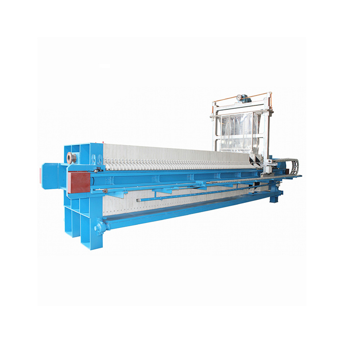

Камерный фильтр-пресс XAZ-1080/2000-UK
Обновлено 26.01.2024 911406
  • Площадь фильтра: 1080 м
  • Количество фильтровальных плит: 155 шт
  • Объем фильтровальной камеры: 20 м³
  • Материал фильтровальных плит: FRPP
  • Диаметр отверстия подачи сырья: DN200 мм
  • Диаметр отвода фильтрата: DN100 мм
  • Общая длина пресса (с камерными плитами): 16985 мм
  • Общая длина пресса (с уплотненными CGR-плитами): 17375 мм
  • Система возврата плит: Автоматическая
  • Тип отвода фильтрата: закрытый
  • Максимальная температура фильтрования: 80 °C
  • Максимальное давление подачи: 1.0 МПа
  • Максимальное давление дожима: 1.8 МПа
  • Материал прессующей плиты: Сталь Q235
  • Материал упорной плиты: Сталь Q235
  • Материал блока цилиндра: Сталь Q235
  • Материал несущей рамы: Сталь Q345
