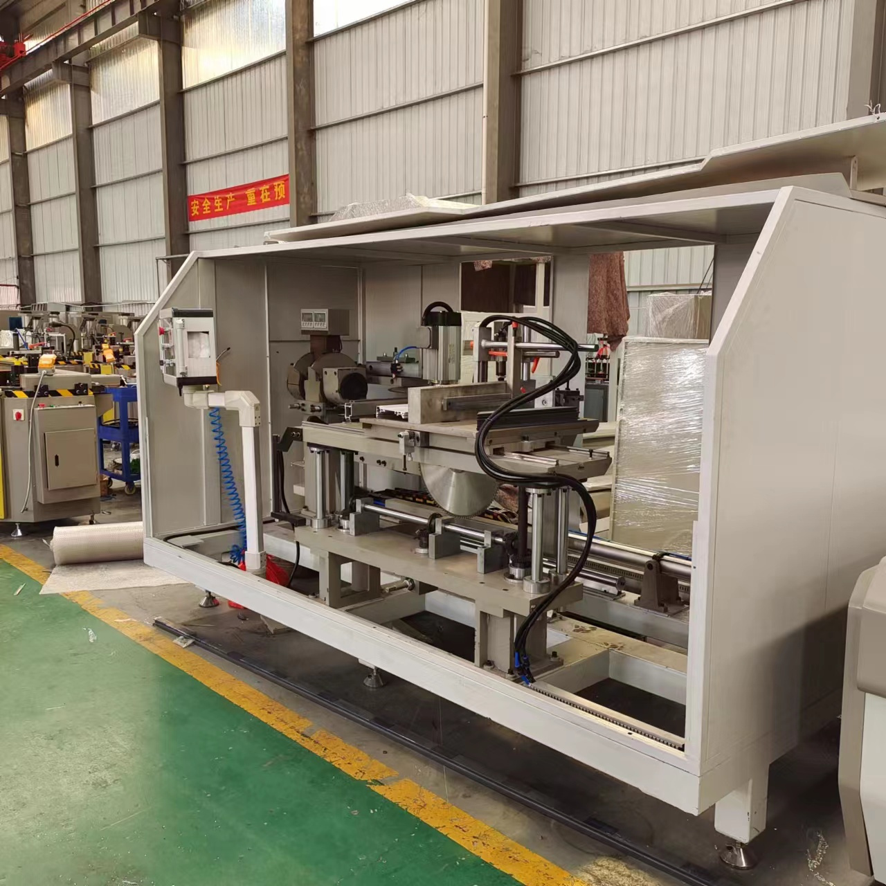

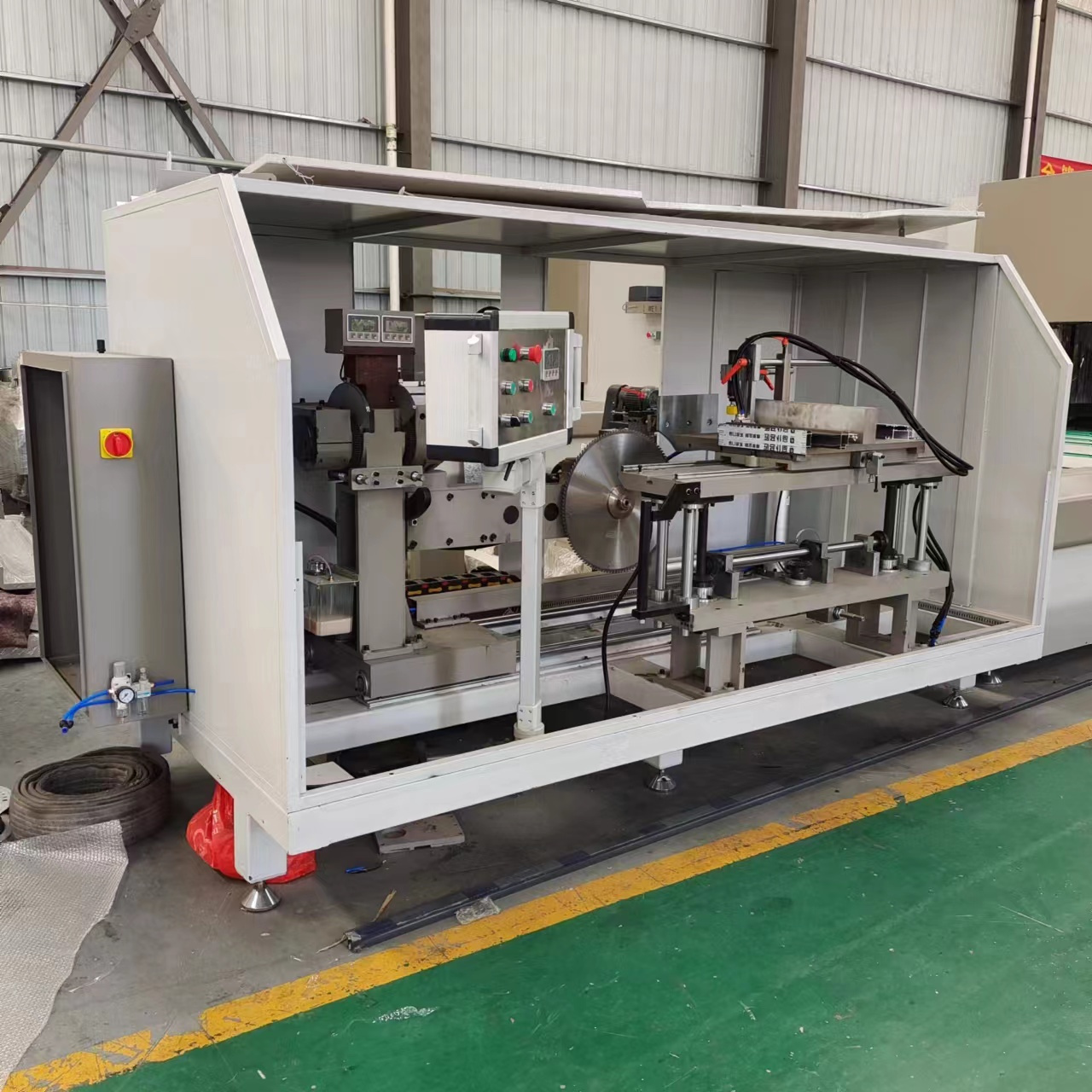

Вырубная пила FT NS550 (500,600)
Обновлено 14.10.2025 911563

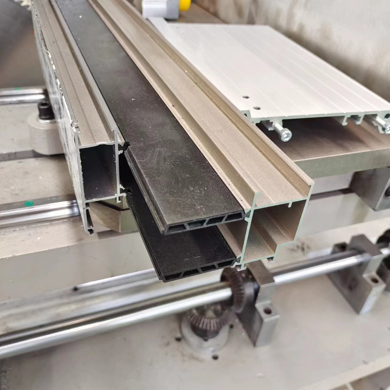

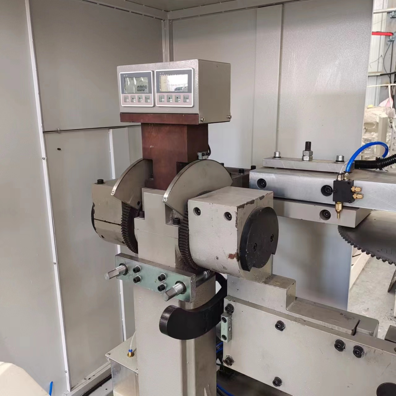

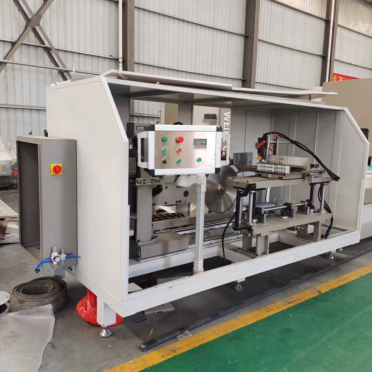

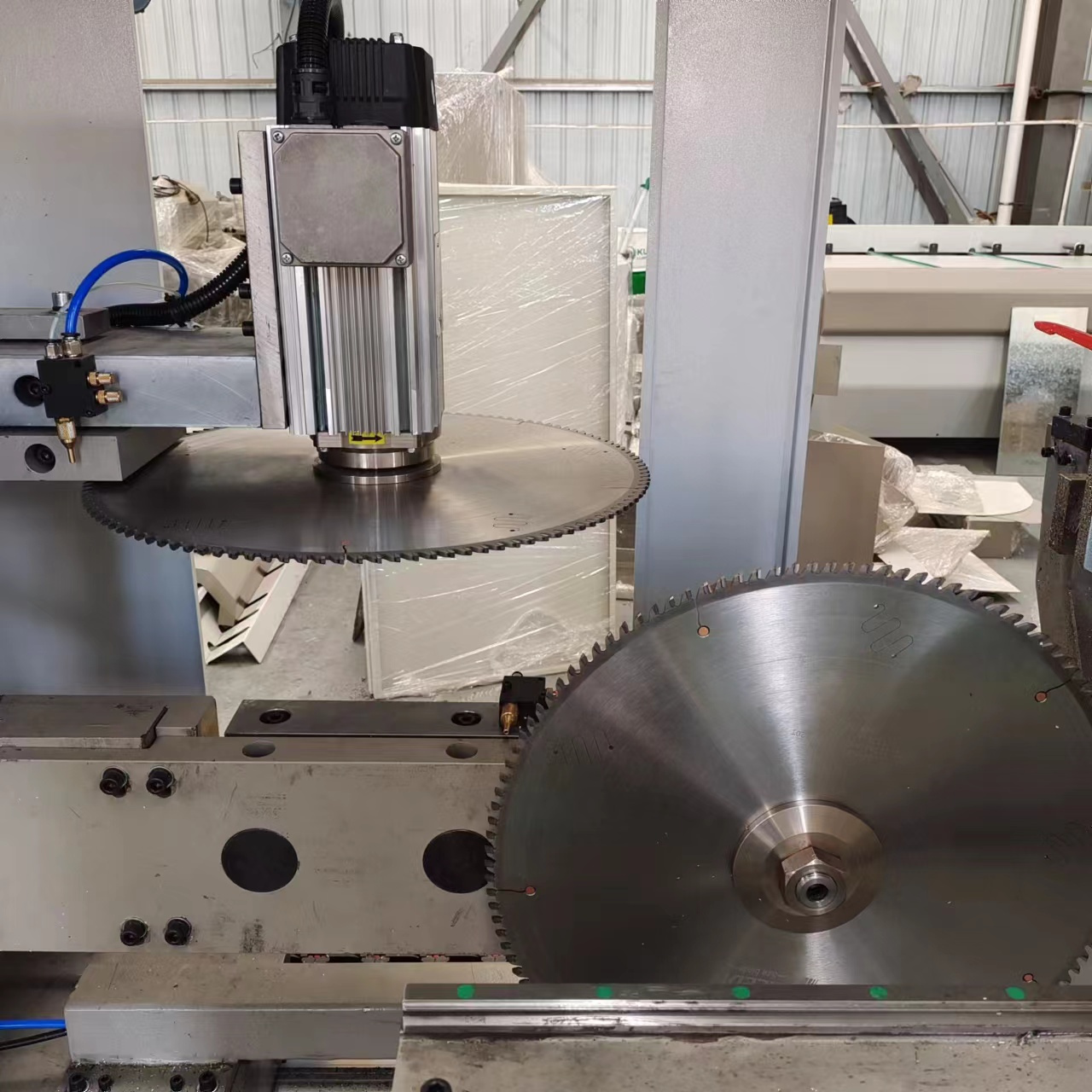

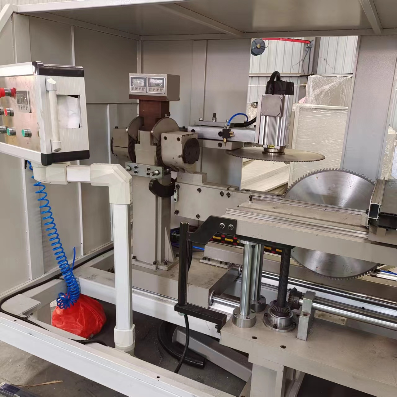

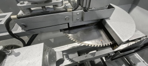

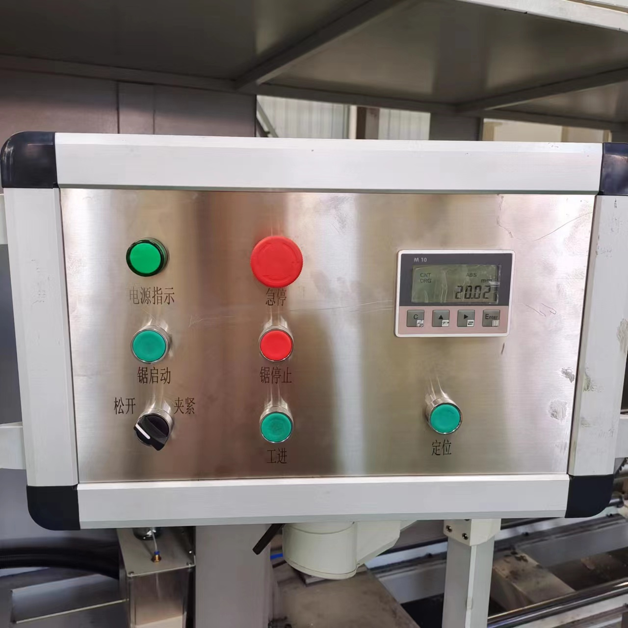

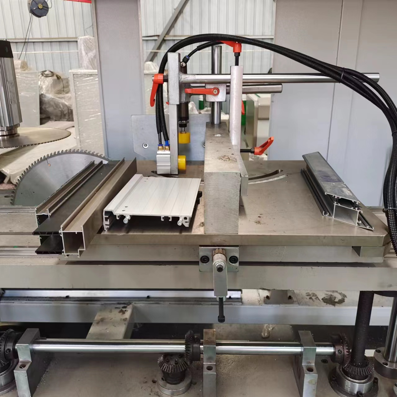

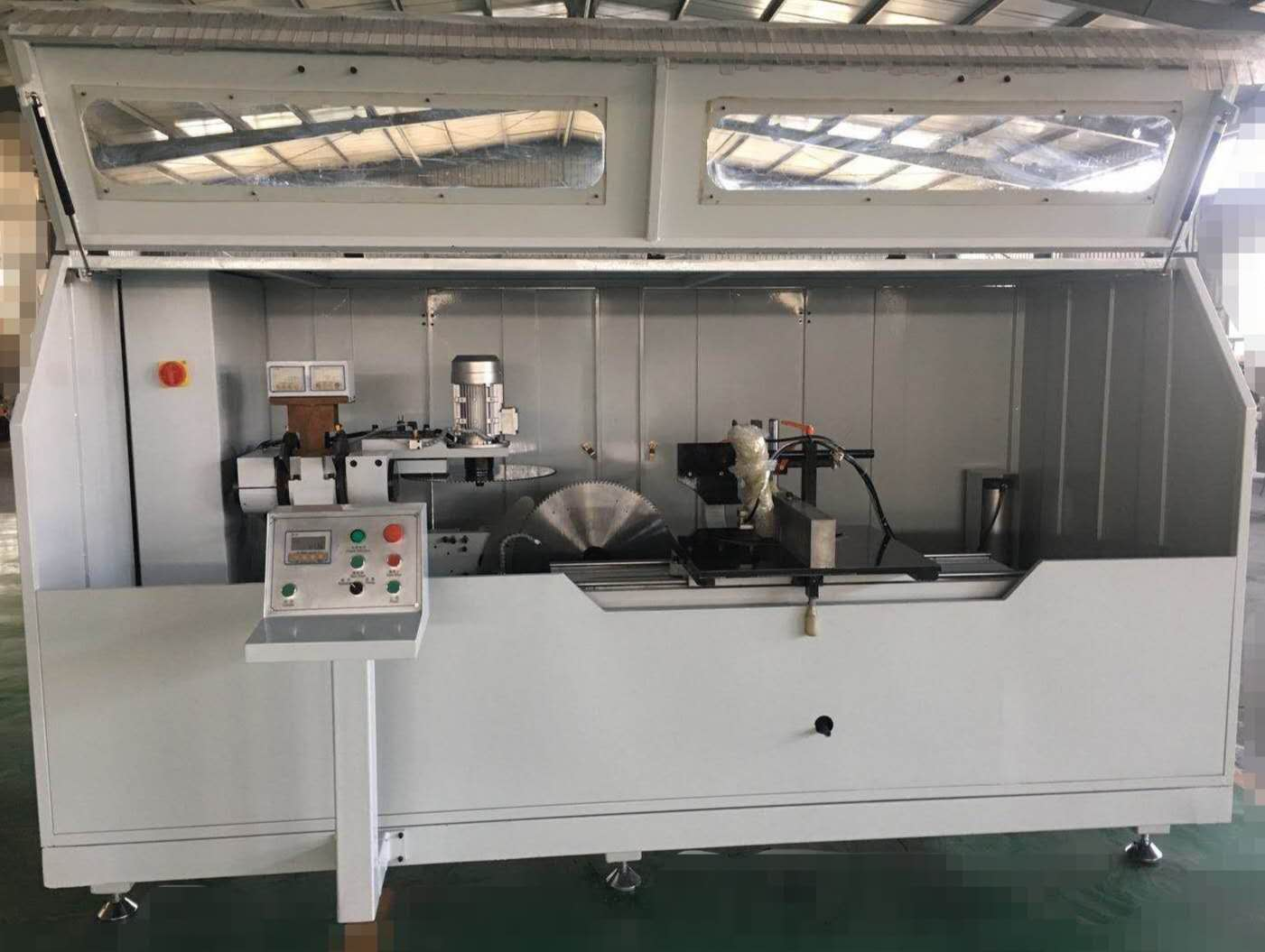

Вырубная пила FT NS550  предназначена для изготовления фасадов, зимних садов из алюминиевого профиля. Пила для сложных резов служит для резки алюминиевого профиля  в двух плоскостях. В основном применяется для обработки стойки - ригеля, зенитных фонарей и изготовления  др. сложных конструкций из алюминия. В комплектации вертикальный пильный диск 550мм, горизонтальный диск 550, цифровые дисплеи углов резки и угла выреза, пневмоприжимы, система охлаждения пильных дисков. Изменение угла наклона пильного диска от -45° до +45°.
Особенность:
  • Эта машина специально разработана для производства алюминиевых фасадов и зенитных фонарей.
  • Пила вырубная отличается простотой эксплуатацией, надежной работой, передовыми технологиями и простотой обслуживания.
  • Станок в основном используется для углового фрезерования торцевых деталей алюминиевого профиля.
  • Использование твердосплавного лезвия, высокая скорость резки, высокая эффективность и высокая точность обработки.
  • Две головки пилы работают вместе, они могут одновременно отрезать нужный угол на концевом профиле.
  • Два лезвия могут пилить в любом диапазоне +/-45 градусов.
Технические параметры
  • Входная мощность 2*2,2 кВт
  • Источник питания 380 В/ 50 Гц (по желанию заказчика)
  • Давление воздуха 0,5~0,8 Мпа
  • Скорость вращения двигателя 2850 об/мин
  • Скорость подачи при резке 0~3 м/мин
  • Габаритные размеры 3140*1380*1800мм
  • Вес 1670 кг

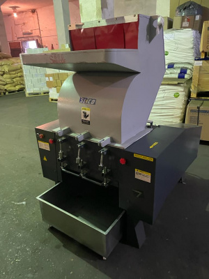

Дробилка для пластика ERC-600 (15 кВт, 500-600 кг\ч)
