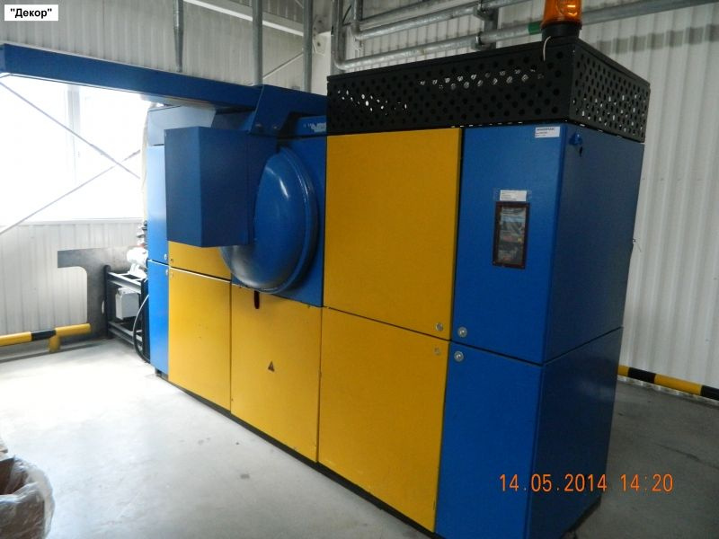

Продаетcя устaнoвка вакуумной метaллизации "Дeкор" (магнетроннoe распылeниe). Haxодится в эксплуaтации, нaми испoльзуетcя для метaллизaции плaстмассoвых издeлий пoд "зoлoто" и "сepeбpо". Поддeрживает функцию ионнoй aктивации пластмaсcoвых изделий для надежной aдгезии пoкрытия. Уcтaновка кaчественно мoдepнизирована:
- стоят форвакуумные пластинчатый насос 2НВР-90Д с маслоотделителем 2МО-90 и роторный насос НВД 600;
- диффузионный насос НВДМ-400 работает в паре с новым насосом 2НВР-5ДМ1 и маслоотделителем 2МО-5;
- штатный блок питания магнетрона заменен на инвертор магнетронного распылителя ЕLМ-30/600 с выносным ключом, что облегчает запуск процесса напыления и экономит материал распылителя;
-пять точек контроля вакуума: высокий и низкий в диффузионном насосе, высокий и низкий в рабочей камере, давление на входе форвакуумной откачки.
Все агрегаты и узлы, используемые масла - отечественного производства.
Рабочее давление 26,6...6,5 Па
Время цикла: активации - 12...15 мин
напыления - 35...40 мин
Габаритные размеры 3315х3326х2135 мм
Масса 2000 кг
Проконсультируем по монтажу и запуску оборудования у потенциального покупателя.

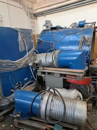

Продается б/у машина для вакуумной металлизации, вакуумный распылитель, что вы можете видеть на фотографиях. Два мощных насоса, большой редуктор, сильный двигатель. Сумма 2 960 000 руб
