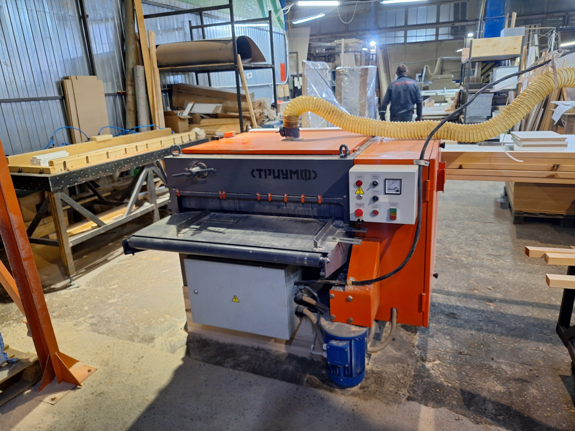

Станок кромкообрезной многопильный с высотой пропила до 100 мм. обладает высокой производительностью и непревзойденным качеством получаемого пиломатеирала.
Станок кромкообрезной многопильный оборудован когтевой защитой для предотвращения обратной подачи на входе и для обеспечения безопасности при распиловке путем поднятия защиты. Расстояние между пилами регулируется проставками и максимальное количество пил предусмотренное для установки составляет 10 шт. Максимальная скорость пиления составляет 37 метров в минуту. Возможная установка лазерных указателей пропила для визуального позиционирования заготовки по отношению к пильным дискам.

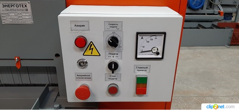

• Наличие амперметра - позволяет отслеживать уровень нагрузки и предотвращать возможную критическую ситуацию.
