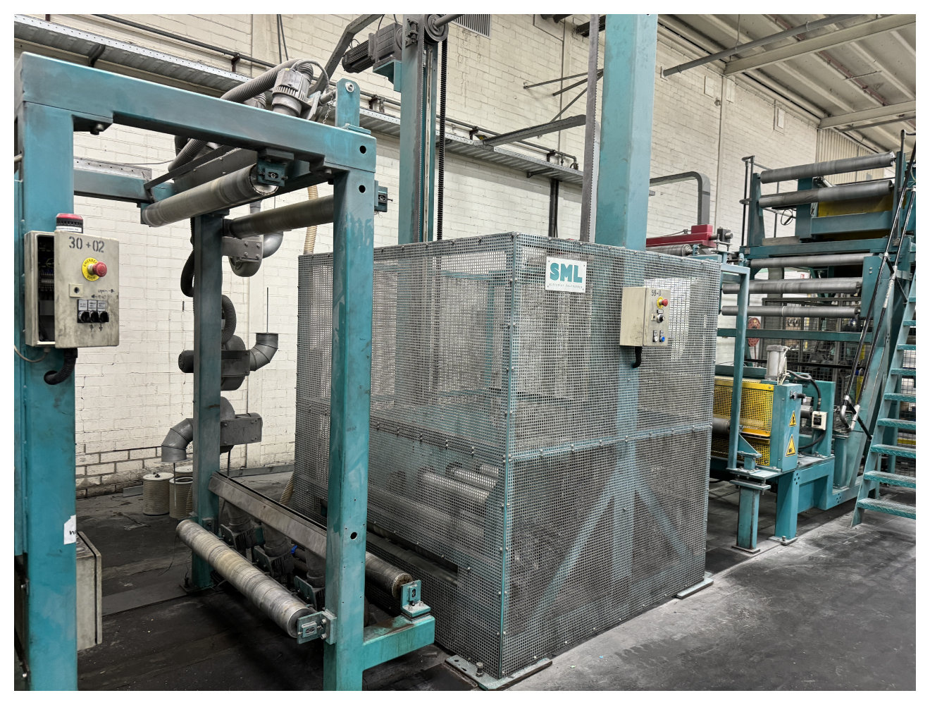

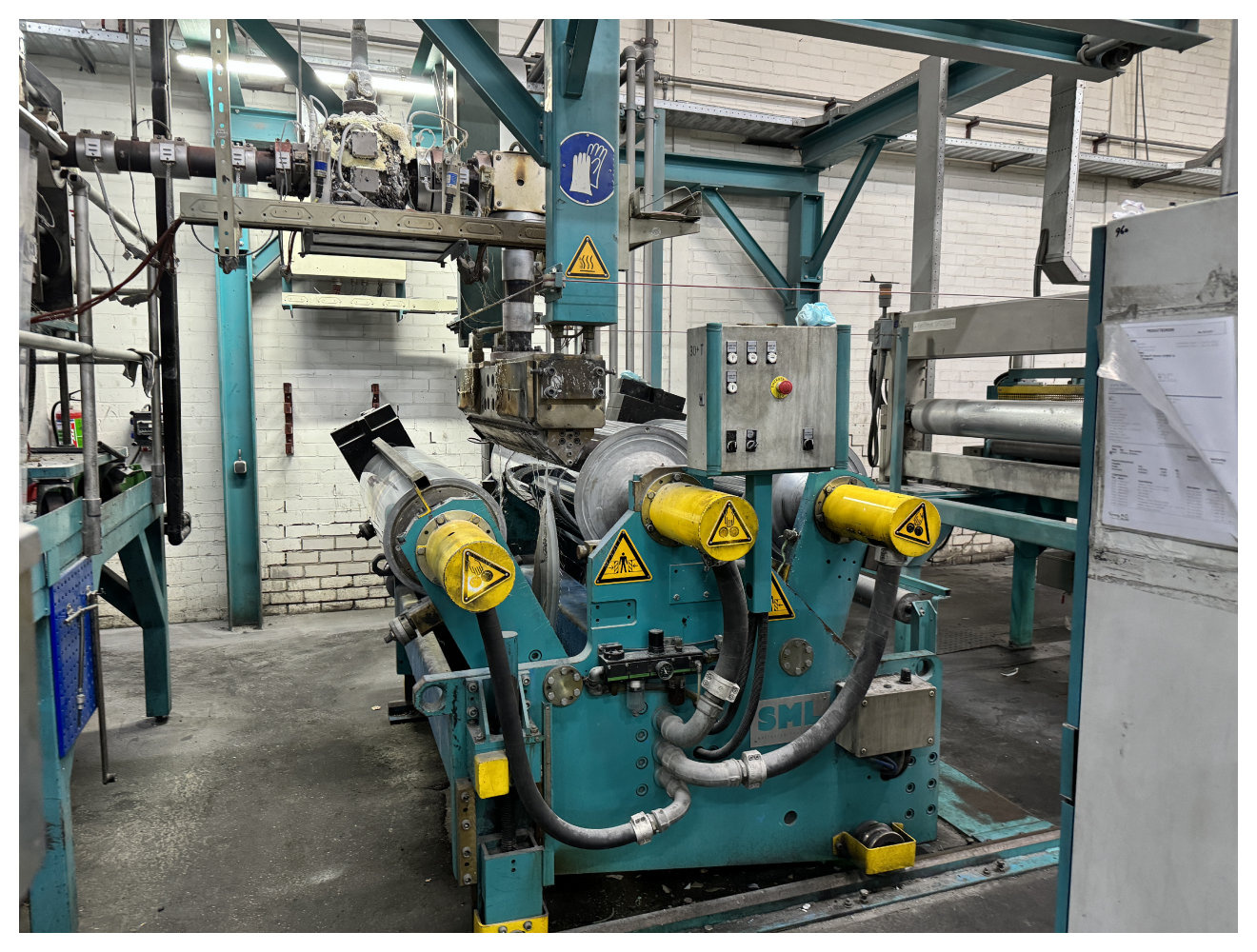

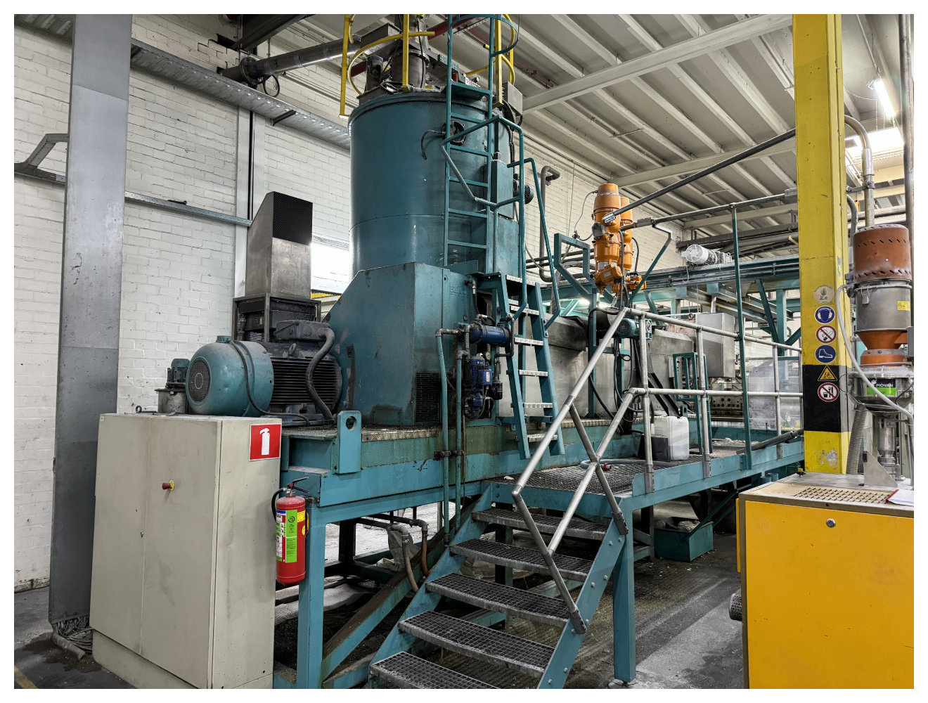

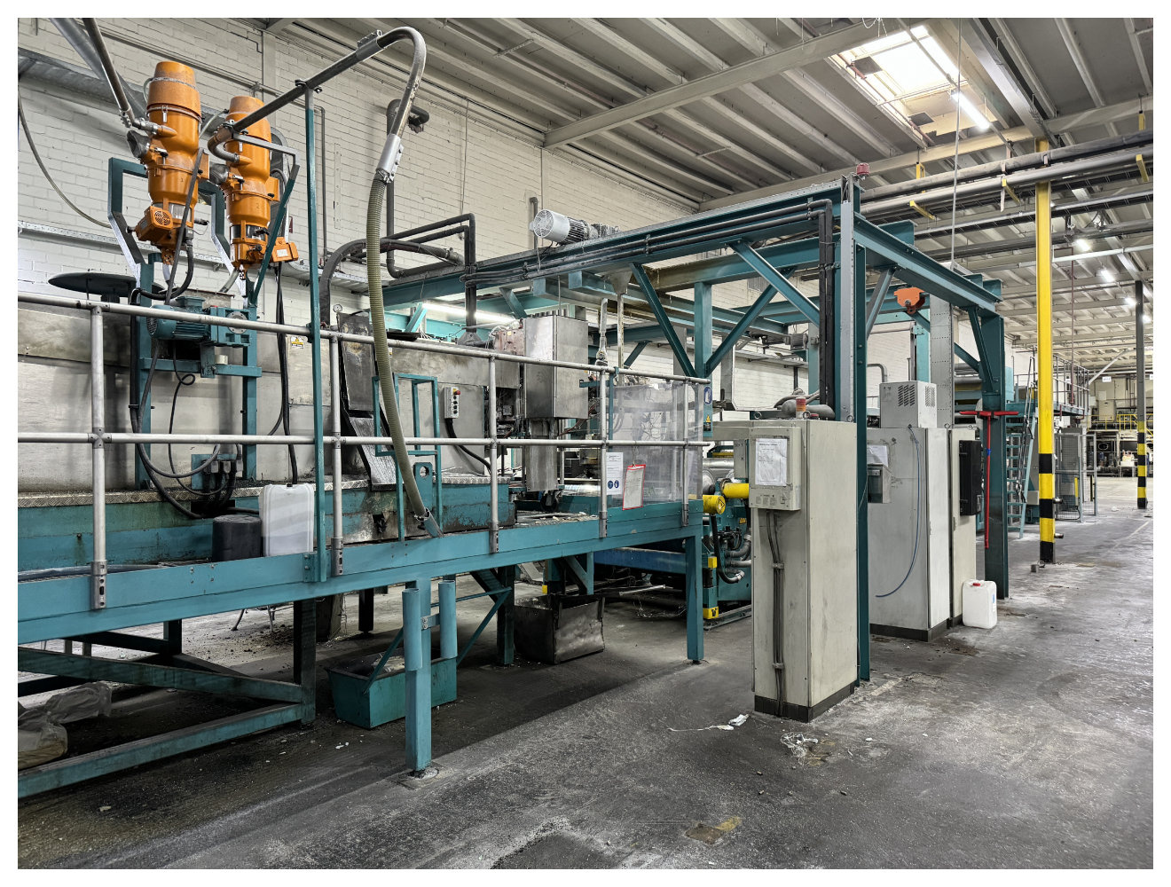

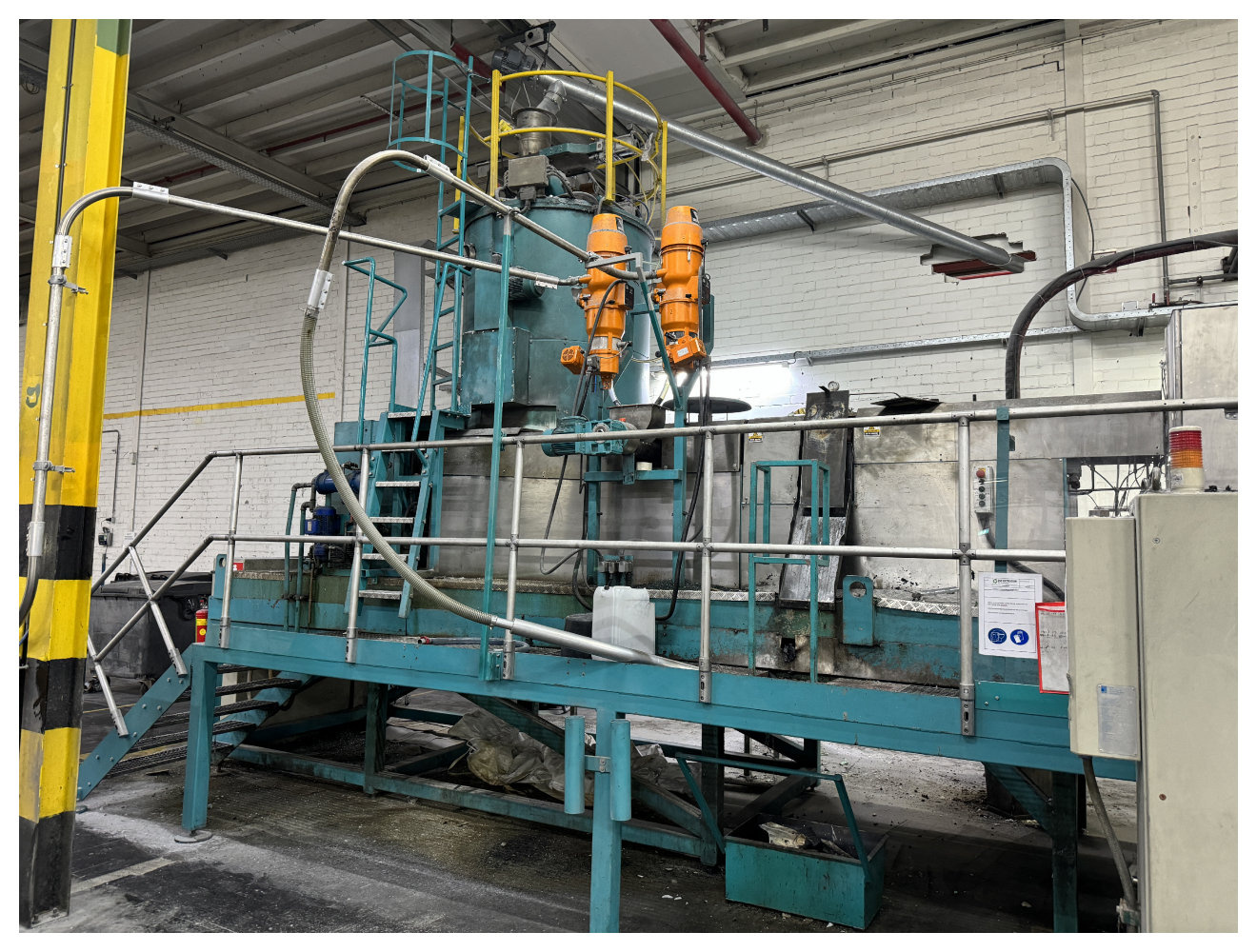

Экструдер
Vacurema
Год: 2004
Технические характеристики:
Тип экструдера: Моно эксрузия
Материал: PET
Голова: Edi с системой блока ширины 90 градусов
Ширина головы: 1300 мм
Основной экструдер: erema 120 TE
Мотор erema 80кВт переменка,
LD40 с дегазацией
Насос расплава: Erema SML MP 120
Фильтр: Двухсторонний фильтр непрерывного действия Erema ASW 4 RTFё
Каландры: SML 1400i
Шир. 1400 мм
Диамт. 370,490,490 мм горизонт
Независимые привода
Контроль толщины: отсутствует
Антистатик и сушка: Силиконовая ванная с вентиляцией
Обрезка кромки: Обрезка кромки с дробилкой отходов
Тянущее устройство: SML с аккумулятором 26 метров
ширина 1400мм
Намотчик: Два Двух-станционных, с ситемой slit
( разделение листа 1200 на 2 по 600 в инлайне)
Производительность: 700 кг\час
Толщина: 0,2-1,2мм
Комплектность: 6-ти компонентный гравиметрический дозатор с загрузчиками.
