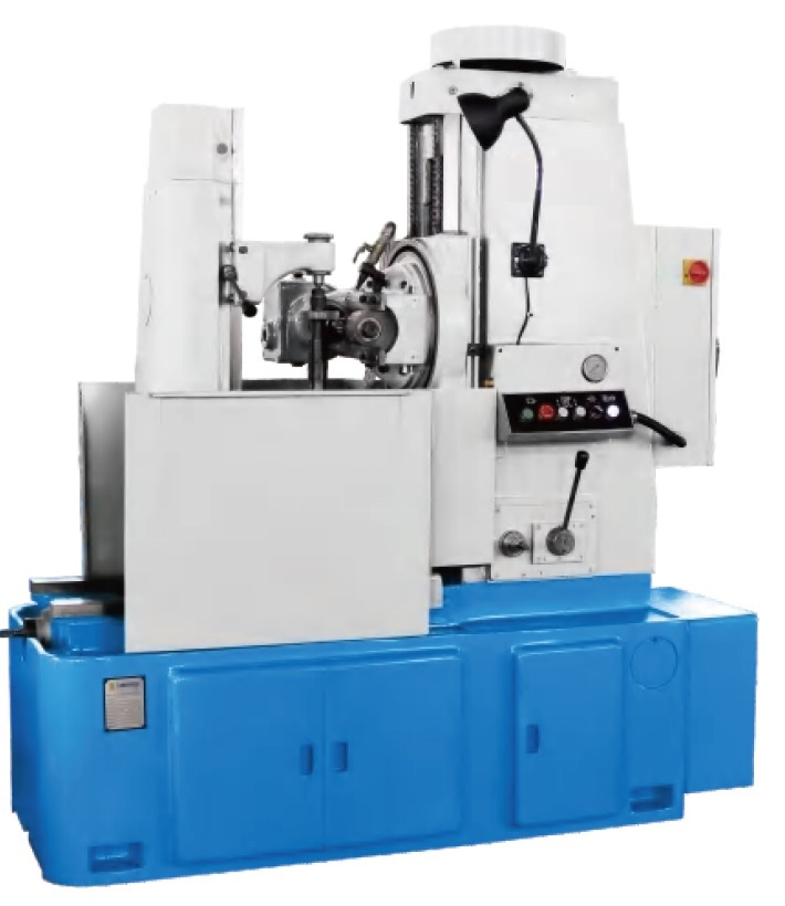

Зубофрезерный станок GHB-200 - это универсальный полуавтоматический станок используемый для фрезерования цилиндрических прямозубых, косозубых и червячных колес в условиях единичного и серийного производства. Нарезание (фрезерование) зубчатых колес осуществляется по методу обкатки червячной фрезы и обрабатываемой заготовки попутным или встречным методами фрезерования. Станок можно использовать в двух режимах работы: полуавтоматический и наладочный. Наличие циклов радиальной, тангенциальной и диагональной подачи существенно увеличивает технологические возможности зубофрезерного станка.
Технические характеристики GHB-200:
| Параметр | Ед. изм. | GHB-200 |
| Максимальный диаметр обработки (с задней стойкой) | мм | 200 |
| Максимальный диаметр обработки (без задней стойки) | мм | 200 |
| Наибольший модуль нарезаемого колеса | мм | 6 |
| Наибольшая длина зуба нарезаемых колёс | мм | 170 |
| Максимальные размеры установленной червячной фрезы диаметр/длина | мм | 140/140 |
| Диаметр стола | мм | 320 |
| Частота вращения фрезерного шпинделя | Мин-1 | 79-498 (9 ступеней) |
| Максимальное осевое перемещение шпинделя с фрезой | мм | 95 |
| Мощность электродвигателя главного привода | кВт | 7,5 |
| Конус шпинделя | - | МТ5 |
| Расстояние между фрезой и центром стола | мм | 260-430 |
| Расстояние между осями стола и фрезы | мм | 30-175 |
| Расстояние задняя бабка / поверхность рабочего стола | мм | 310-510 |
| Диаметр отверстия в столе | мм | 80 |
| Максимальный угол поворота держателя инструмента | ⁰ | 240⁰ |
| Диаметр инструментальной оправки | мм | 22,27,32, 40 |
| Диаметр оправки обрабатываемой детали | мм | 30 |
| Габаритные размеры | мм | 2280х1600х1730 |
| Вес брутто/нетто | кг | 4300/3500 |
