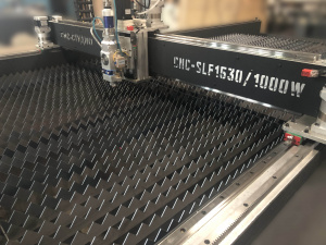

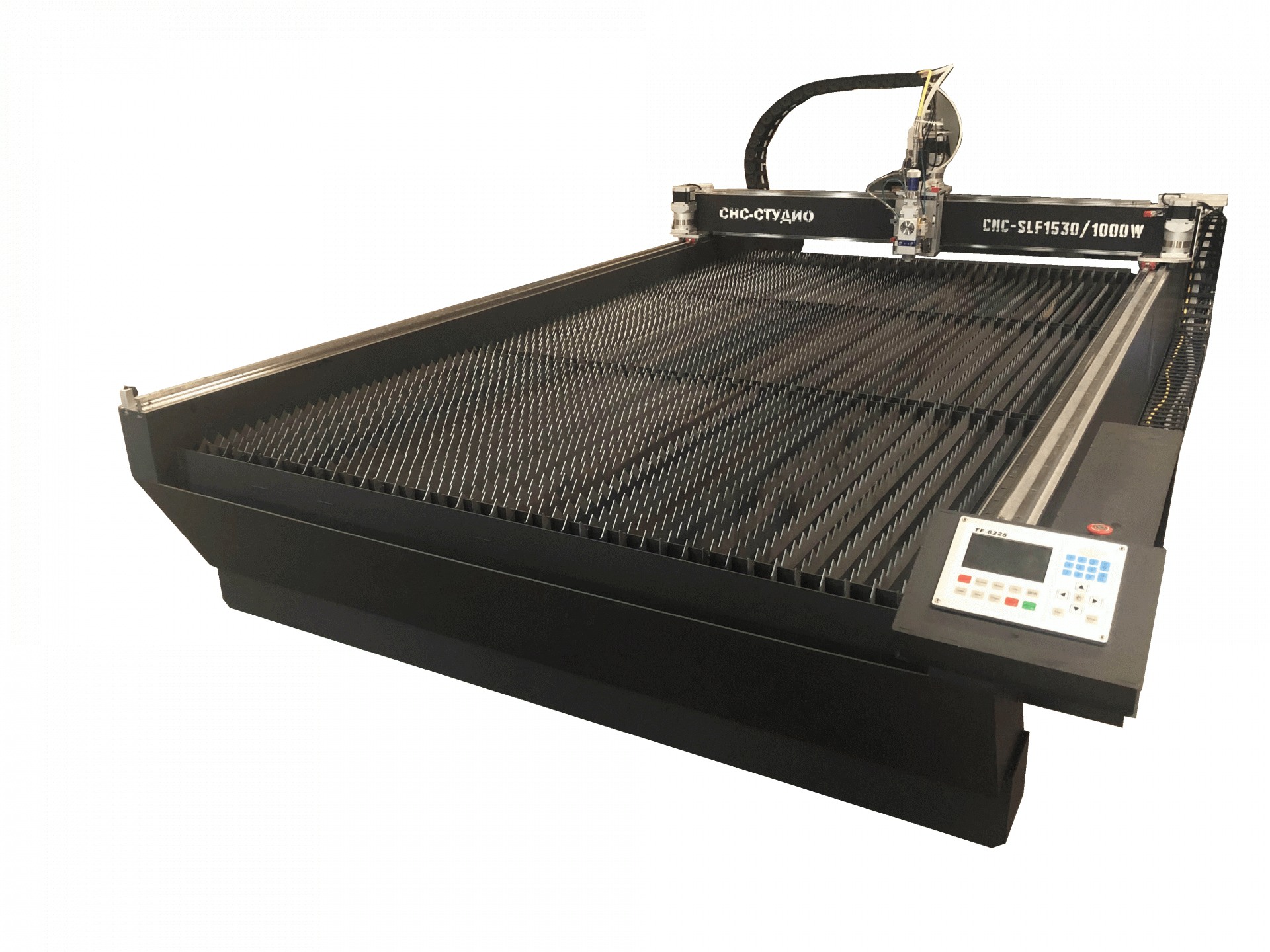

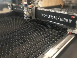

Модель CNC-SLF1530SРабочее поле XYZ, мм 1500x3000х100Габаритные размеры (ШГВ), мм 2200x3800x1600Масса, кг 1200Материал станины СтальВытяжка снизу естьВытяжка сверху нетВыдвижной стол...
ООО «СНС-СТУДИО»Модель CNC-SLF1530S
Масса, кг 1200
Вытяжка снизу есть
Вытяжка сверху нет
Выдвижной стол нет
Кабинет#nbsp;нет
Максимальная нагрузка на стол 2000кг
Тип источника излучения Волоконный лазер 1500 ватт
Скорость свободных перемещений по осям X, Y (mn/sec) 600
Максимальное ускорение 0,5G
Управление DSP TF-6225 LaserCAD
Головка излучателя лазера WSX без автофокуса
Источник лазера RECI
Направляющие по всем осям HIWIN
Тип привода X Y Прецизионная зубчатая рейка, модуль 1,5
Тип привода Z Прецизионное ШВП
Привод X, Y Шаговый с редуктором
Привод#nbsp;Z Шаговый с ШВП
Точность позиционирования 0,08 мм
Повторяемость позиционирования 0,05 мм
Поддерживаемые графические форматы DXF, PLT, Ai и др.
Рабочая температура 10-45 °С
Питание 1ф 220в / Зф 380В 50Гц/60Гц
