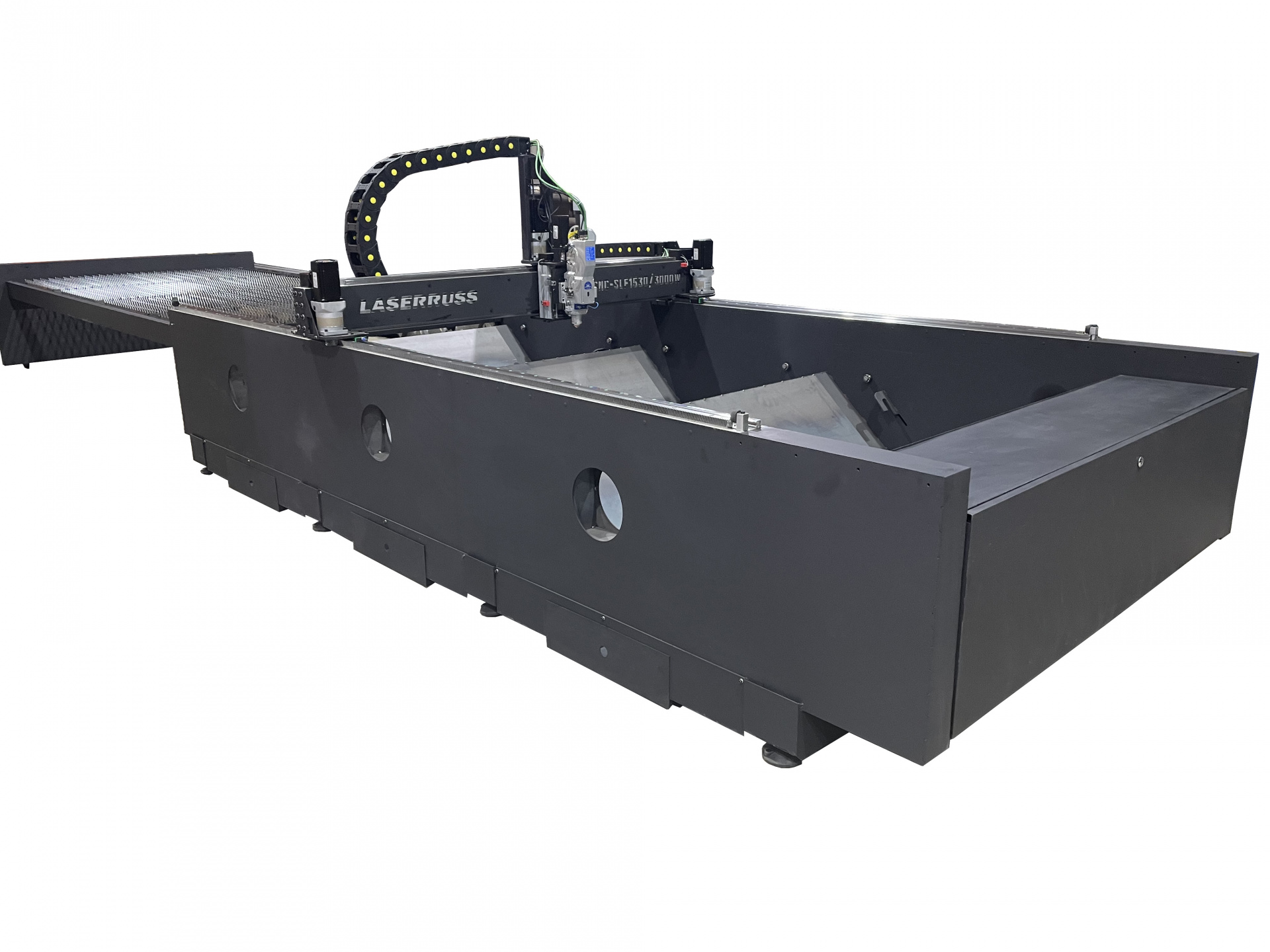

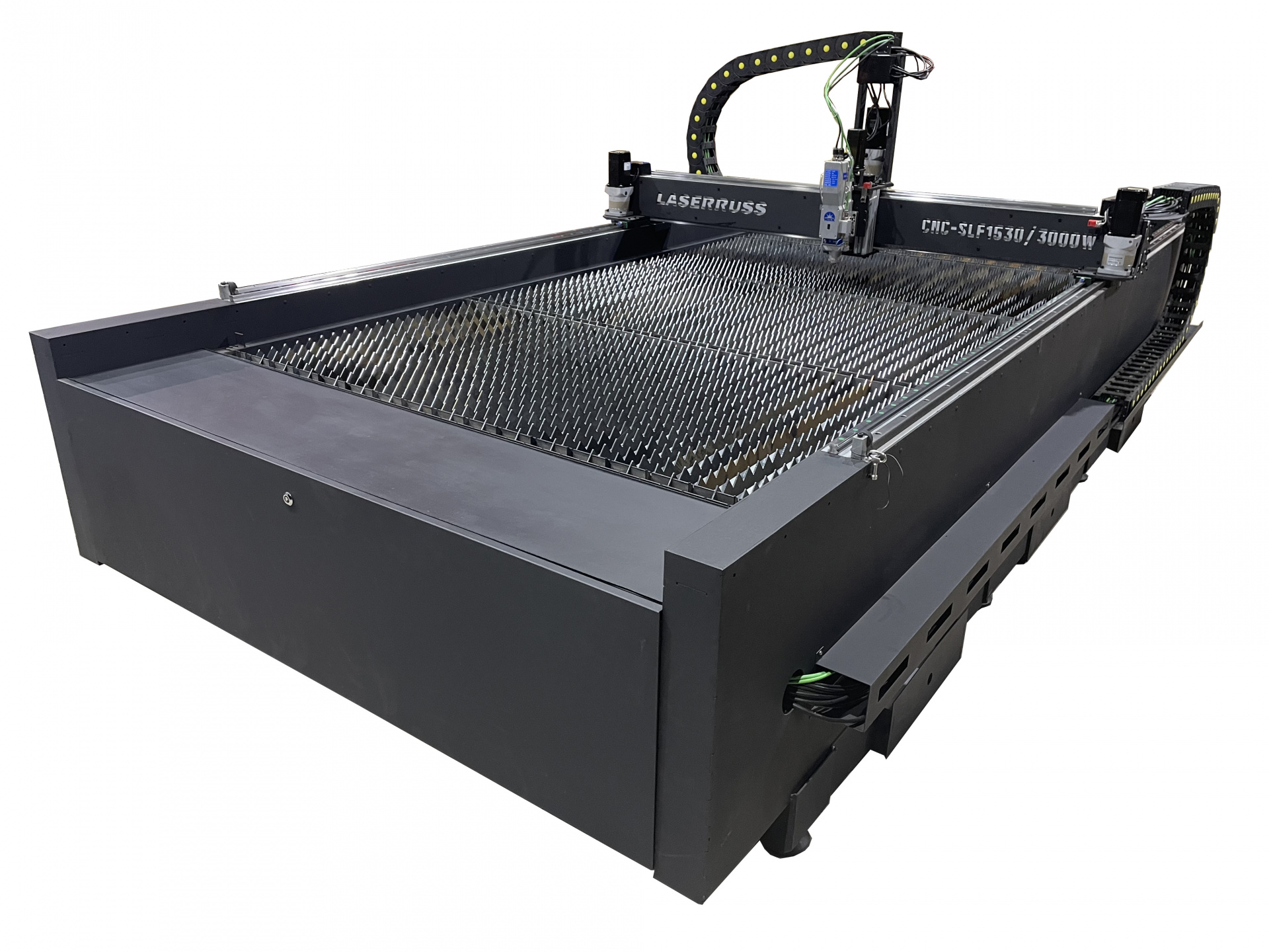

Оптоволоконный станок CNC-SLF1530FSU 1500W С выдвижным столом
Обновлено 02.02.2024 914216
Модель CNC-SLF1530FSU
Рабочее поле XYZ, мм 1500x3000х100
Габаритные размеры (ШГВ), мм 2200x3800x1600
Масса, кг 1200
Материал станины Сталь
Вытяжка снизу есть
Вытяжка сверху нет

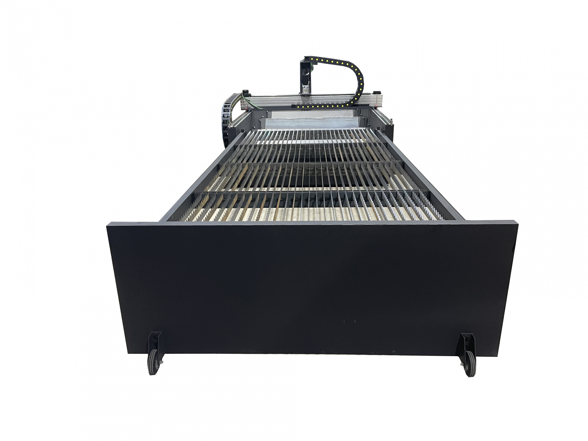

Выдвижной стол есть
Кабинет#nbsp;нет
Максимальная нагрузка на стол 1000кг
Тип источника излучения Волоконный лазер 1500 ватт
Скорость свободных перемещений по осям X, Y (mn/sec) 600
Максимальное ускорение 0,5G

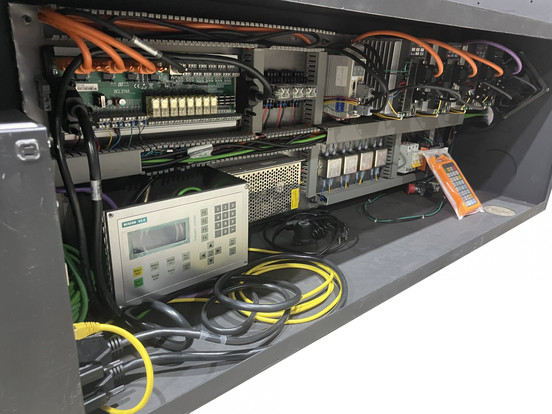

Управление DSP RDC6563F RDCutist V2.0 или FSCUT2000
Головка излучателя лазера WSX без автофокуса
Источник лазера RECI
Направляющие по всем осям HIWIN
Тип привода X Y Прецизионная зубчатая рейка, модуль 1,5
Тип привода Z Прецизионное ШВП
Привод X, Y Шаговый с редуктором
Привод#nbsp;Z Шаговый с ШВП
Точность позиционирования 0,08 мм
Повторяемость позиционирования 0,05 мм
Поддерживаемые графические форматы DXF, PLT, Ai и др.
Рабочая температура 10-45 °С
Питание 1ф 220в / Зф 380В 50Гц/60Гц
Цены
Касса магазина или через карту 2 520 000 ₽
На счет без НДС 2 772 000 ₽
На счет с НДС 3 150 000 ₽
В комплект не входят вытяжные
вентиляторы В комплект не входит чиллер. Эти комплектующие возможно приобрести у нас за отдельную плату или установить свои.
