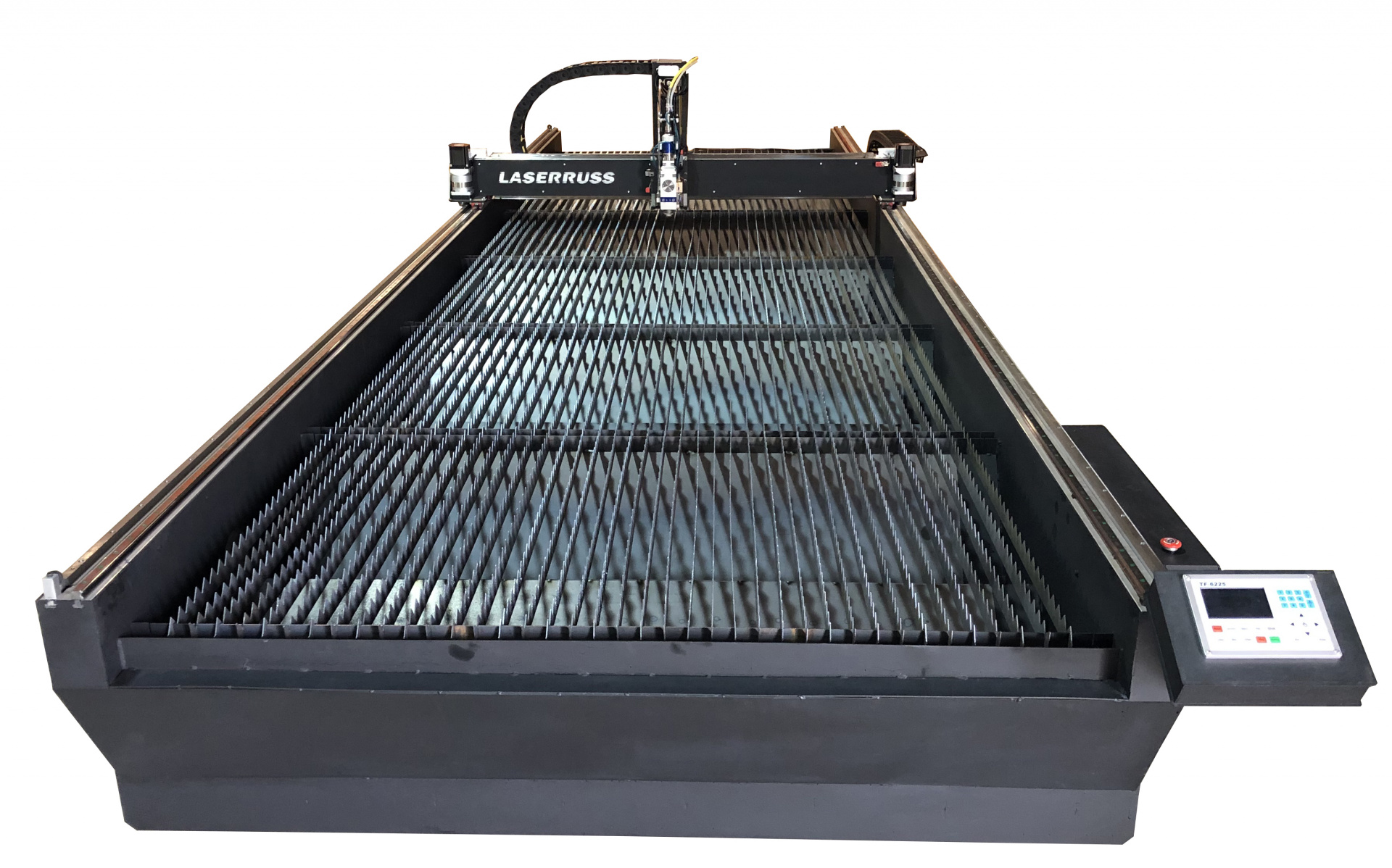

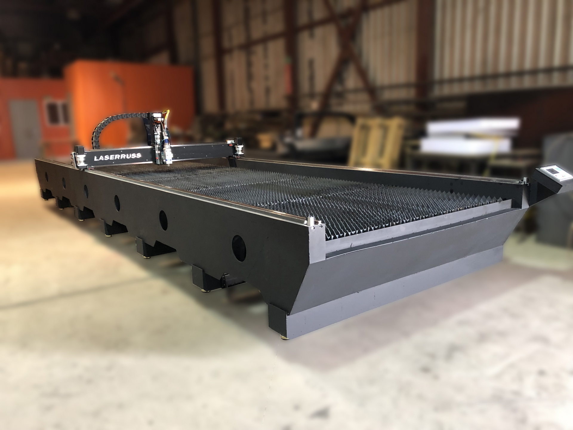

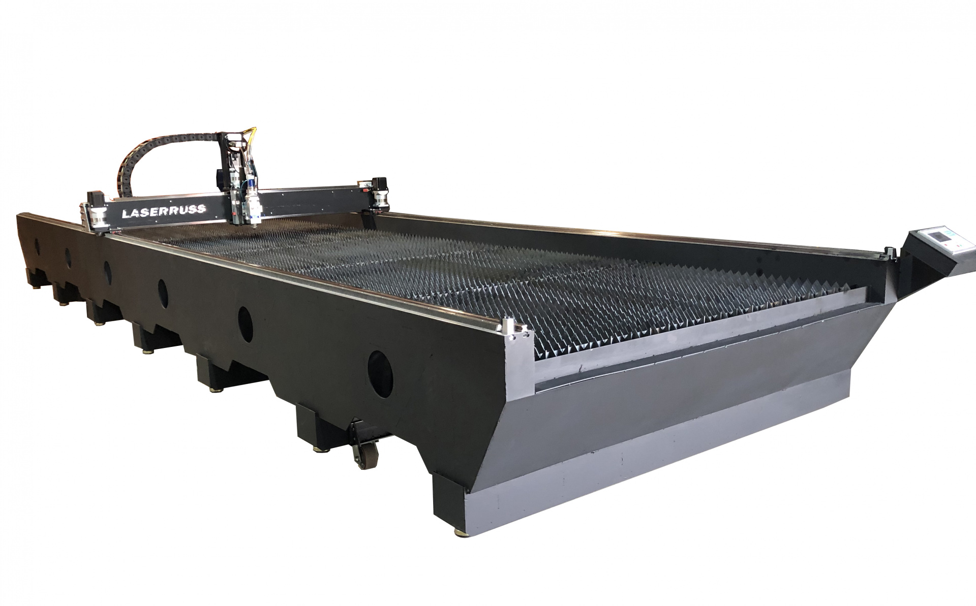

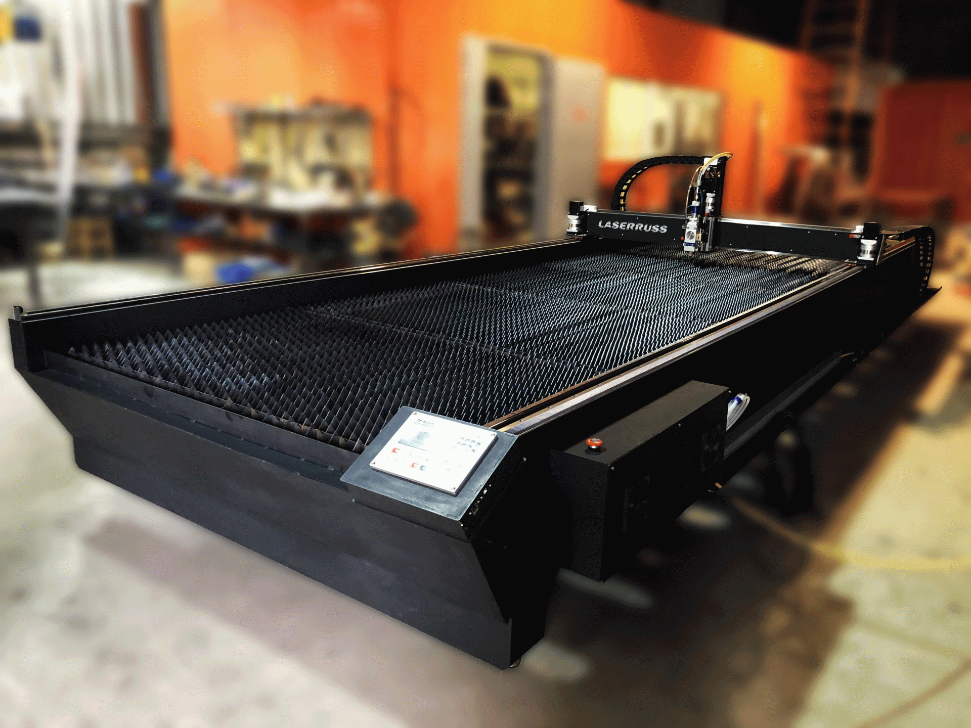

Модель CNC-SLF1560SSRРабочее поле XYZ, мм 1500x6000х100Габаритные размеры (ШГВ), мм 2200x6800x1600Масса, кг 2200Материал станины СтальВытяжка снизу естьВытяжка сверху нетВыдвижной стол нетКабинет...
ООО «СНС-СТУДИО»Модель CNC-SLF1560SSR
Масса, кг 2200
Вытяжка снизу есть
Вытяжка сверху нет
Выдвижной стол нет
Кабинет нет
Максимальная нагрузка на стол 4000кг
Тип источника излучения Волоконный лазер 2000 ватт
Скорость свободных перемещений по осям X, Y (mn/sec) 600
Максимальное ускорение 0,5G
Управление DSP RDC6563F RDCutist V2.0
Головка излучателя лазера WSX без автофокуса
Источник лазера RECI
Направляющие по всем осям HIWIN
Тип привода X Y Прецизионная зубчатая рейка, модуль 1,5
Тип привода Z Прецизионное ШВП
Привод X, Y Серво с редуктором
Привод Z Серво с ШВП
Точность позиционирования 0,08 мм
Повторяемость позиционирования 0,05 мм
Поддерживаемые графические форматы DXF, PLT, Ai и др.
Рабочая температура 10-45 °С
Питание 1ф 220в / Зф 380В 50Гц/60Гц
