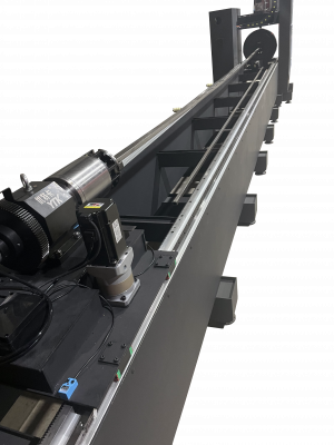

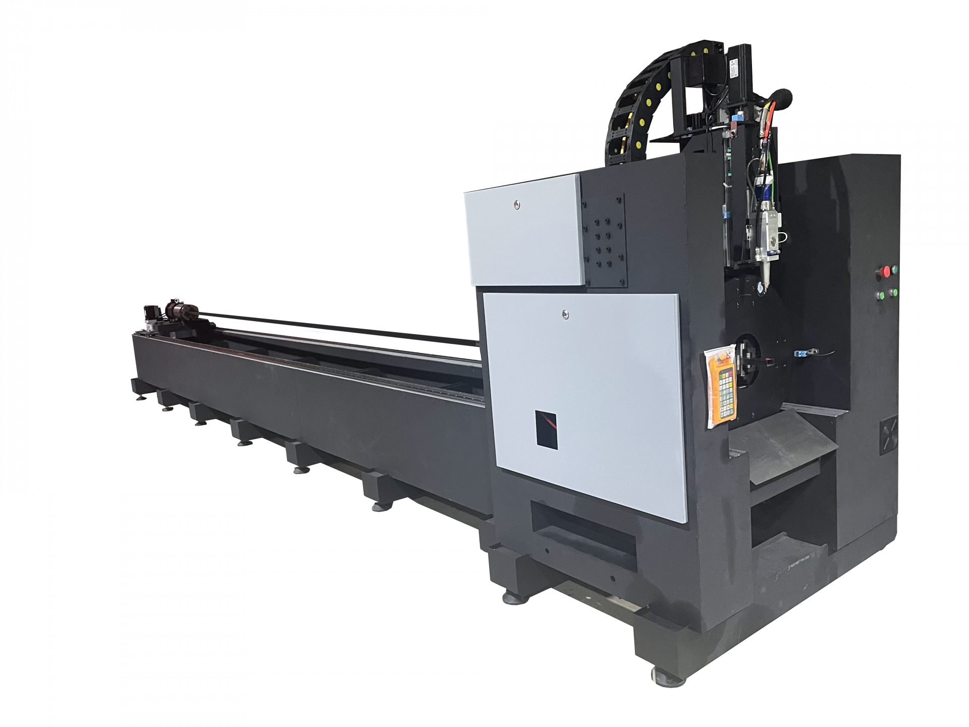

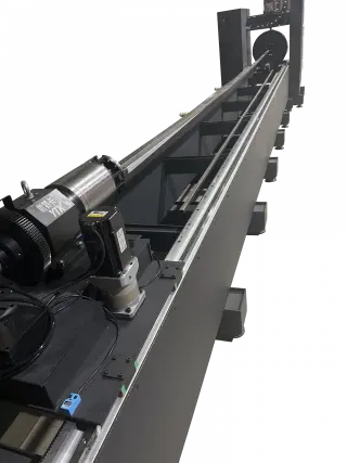

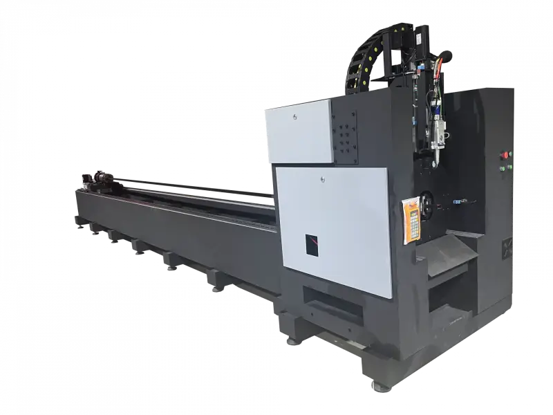

Оптоволоконный станок для резки труб CNC-ST12000/160 2000W
Обновлено 02.02.2024 914282
Модель CNC-ST12000/160
Рабочее поле XYZ, мм 12000x200х200
Габаритные размеры (ДШВ), мм 13000x1500x2000
Масса, кг 1800
Материал станины Сталь
Кабинет нет
Максимальная нагрузка 150кг
Тип источника излучения Волоконный лазер 2000 ватт
Скорость свободных перемещений по осям X, Y (mn/sec) 600

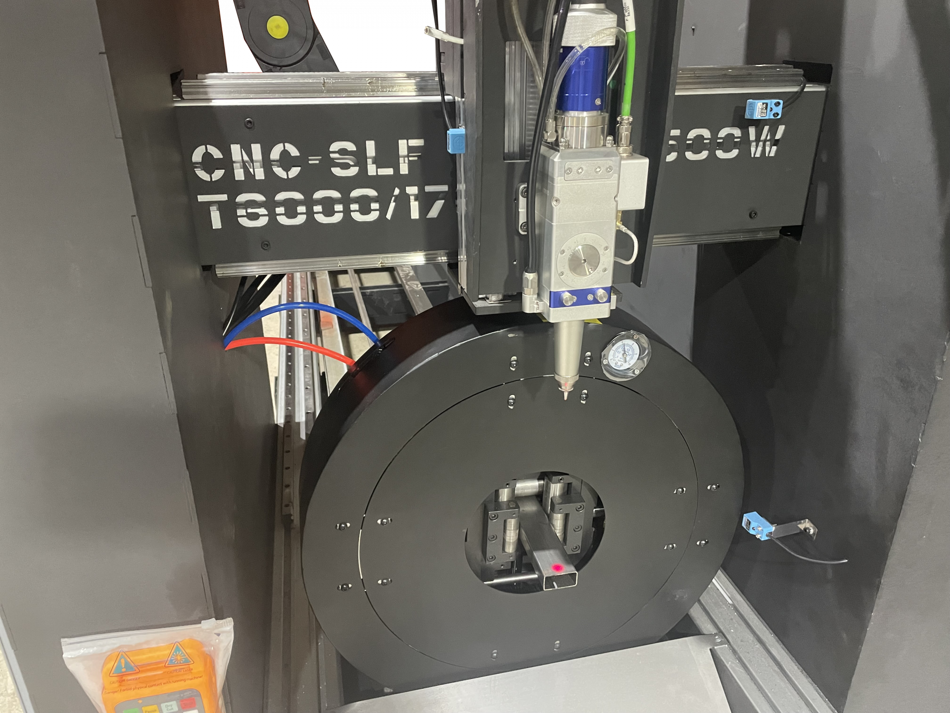

Управление Cypcut 3000S TubesT (TubePro приобретается отдельно)
Головка излучателя лазера WSX без автофокуса (опция автофокус)

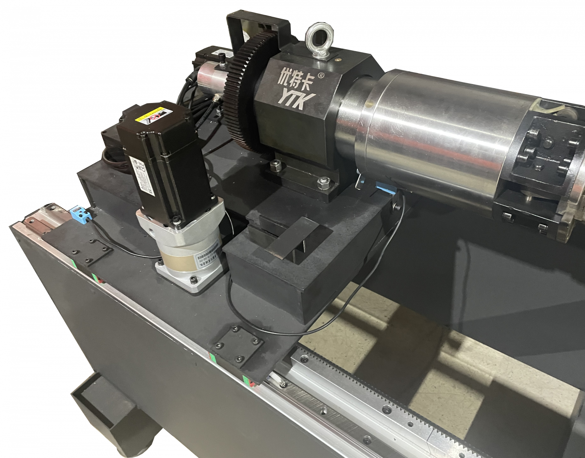

Поворотная голова и задняя бабка фирмы YTK
Поворотная голова и задняя бабка зажим пневматический
Источник лазера RECI
Направляющие по всем осям HIWIN
Тип привода X Y Прецизионная зубчатая рейка, модуль 1,5
Тип привода Z Прецизионное ШВП
Привод X, Y Серво с редуктором
Привод Z Серво с ШВП
Поворотная голова Серво
Задняя бабка Серво
Точность позиционирования 0,08 мм
Повторяемость позиционирования 0,05 мм
Поддерживаемые графические форматы DXF, PLT, Ai и др.
Рабочая температура 10-45 °С
Питание 1ф 220в / Зф 380В 50Гц/60Гц
