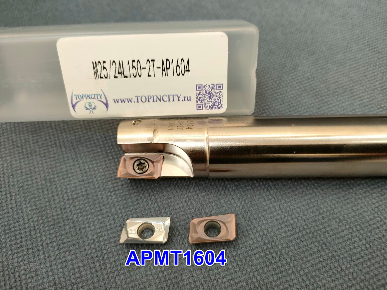

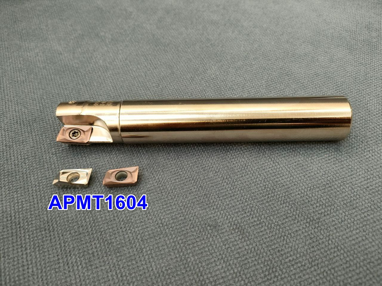

Фреза концевая со сменными пластинами M25/24L150-2T-AP1604 для фрезеровки по стенкам и торцом на больших глубинах
Обновлено 30.03.2025 914846
Предназначена для фрезеровки на больших глубинах по стенке до 120мм, а также  фрезерования уступов, торцов и пазов.
Особенность - это использование стандартизированных фрезерных сменных пластин типоразмера APMT1604
Материал корпуса: конструкционная высокопрочная хромомолибденовая сталь
Диаметр режущей части: 25мм
Диаметр хвостовика: 24мм, цилиндрический
Общая длина: 150мм
