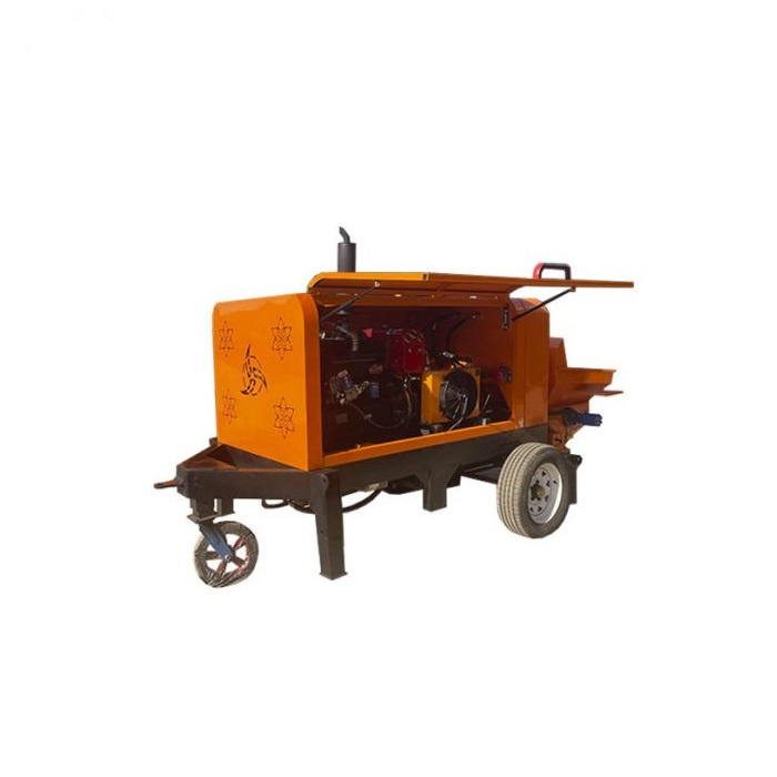

Бетононасос HBTS40
Обновлено 05.02.2024 914849
  • Модель: HBTS40
  • Производительность: 40 м3/час
  • Давление: 10 МПа
  • Тип распределительного клапана: S–образный клапан
  • Размер транспортировочного цилиндра: ф1600 х 1200 мм
  • Диаметр выпускного отверстия: Ф150 мм
  • Мощность: 76 кВт
  • Номинальная скорость: 1480 р/мин
  • Контур гидравлического масла: разомкнутый контур
  • Давление перекачиваемого масла: 28 МПа
  • Давление масла в системе смешивания: 8 МПа
  • Объем бака гидравлического масла: 240 л
  • Рабочее расстояние по вертикали: 150 м
  • Рабочее расстояние по горизонтали: 350 м
  • Максимальный диаметр фракции: 40 мм
  • Тип двигателя: дизельный
  • Габаритные размеры: 4300 мм х 1750 мм х 1850 мм
  • Вес: 3300 кг
