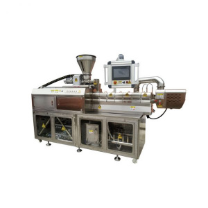

Двухшнековый экструдер TSK 20/40
Обновлено 05.02.2024 914857
  • Модель: TSK 20/40
  • Производительность: 2 - 10 кг/ч
  • Температура: ≤ 40 ℃
  • Способ нагрева: Электрический
  • Напряжение: 3 фазы, 380 В, 50 Гц
  • Количество работников: 1 человек
  • Мощность установки: 10 кВт
  • Вода: ≤ 20 ℃, ≥ 0,3 мПа, ~ 2 м3/час
  • Сжатый воздух: 0,3 м3/час, ≈ 0,5 мПа
  • Мощность двигателя: 3 кВт
  • Частота вращения двигателя: 1450 об/мин
  • Регулирование скорости: с помощью частотного преобразователя для регулирования частоты вращения с переменной частотой вращения
  • Количество точек контроля температуры: 6 точек
  • Тип охлаждения: водяное
  • Общая мощность нагрева: 7 кВт
  • Мощность водяного насоса: 0,55 кВт
  • Итальянский электромагнитный клапан: Danfoss
  • L/D: 40:1
  • Диапазон оборотов: 60 - 600 об/мин
  • Диаметр винта: 20 мм
  • Глубина канавки: 3,58 мм
  • Материал детали резьбы: W6Mo5Cr4V2 твердость HRC58-64
  • Материал сердечника вала: 40CrNiMo
  • Материал зубчатого колеса: 20CrNi2MoA
  • Передаточное число: 2,5
  • Выходной крутящий момент на одном валу: 23 N.M
  • Уровень крутящего момента T/A3: 4 сектора
  • Контроль температуры: Omron
  • Марка главного двигателя: Siemens
  • Система управления: PLC
  • Инвертор: Delta
  • Марка электрических деталей: Schneider
  • Габаритные размеры: 3200 х 820 х 1640 мм
  • Вес: 1230 кг
