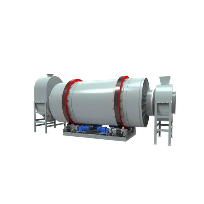

Барабанная трехконтурная сушилка
  • Модель: CRH-2
  • Производительность: 1 - 2 т/ч (при влажности 10%)
  • Диаметр барабана: 1,3 м
  • Длина барабана: 1,5 м
  • Объем: 1,9 м3
  • Скорость вращения: 3 - 10 об/мин
  • Температура материала на выходе: 60 - 70 º
  • Температура воздуха на выходе: 80 - 110 º
  • Интенсивность испарения: 90 - 120 кг/м3
  • Мощность: 3 кВт
