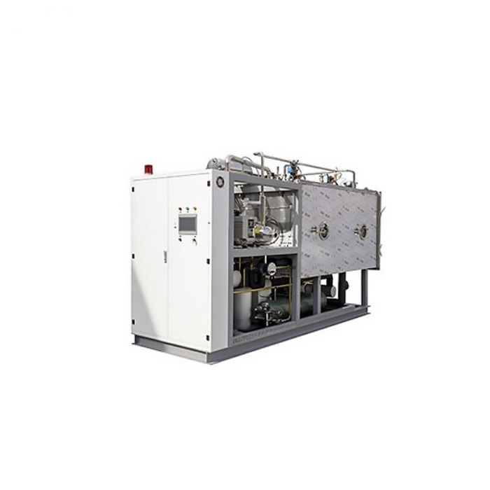

Сублимационную сушилку с водяным охлаждением GZLY-2
Обновлено 06.02.2024 915234
  • Модель: GZLY-2
  • Плоскостность: ≤ ± 0,5 мм/м
  • Шероховатость полки: ≤ 0,4 мкм
  • Шероховатость наматывающей трубы: ≤ 0,6 мкм
  • Охлаждающая вода: 8 м³/ч
  • Скорость снижения температуры конденсатора: +20 °С до -40 °С в течение 30 мин
  • Скорость снижения температуры: +20 °С до -40 °С / в течение 60 мин
  • Скорость повышения температуры: -40 °С до +20 °С / в течение 60 мин
  • Минимальная температура конденсатора: ≤ -7
  • Сушильная камера: Диапазон температур: -50 - +80 °С / Погрешность температуры: ± 1 °С / Расстояние между полками: 80 мм / Размер полки: 600 х 900 мм / Площадь сушки: 2,16 м²
  • Конденсатор: Минимальная температура: ≤ -70 °С / Способность к улавливанию воды: 40 кг / Жидкий материал: 2 л / Конечная степень вакуума: ≤ 5 Па / Диапазон регулирования вакуума: 10 - 130 Па
  • Вакуумная система: Скорость откачки из камеры: 10 Па ≤30 мин (в сухом состоянии) / Максимальный вакуум в системе: ≤ 5 Па / Скорость утечки в системе: ≤ 10 Па л/сек
  • Система циркуляции жидкости: Вязкость масла: 25 °С, 10 сст / Мощность нагрева: 6 кВт / Упорное давление: 1,0 кг/см²
  • Рабочая температура: ≥ 80 °С
  • Шум: ≤ 80 дБ
  • Давление сжатого воздуха: 0,5 - 0,6 МПа
  • Напряжение: 380 В
  • Мощность: 21 кВт
  • Габаритные размеры: 2500 х 1300 х 2000 мм
  • Вес: 2600 кг
