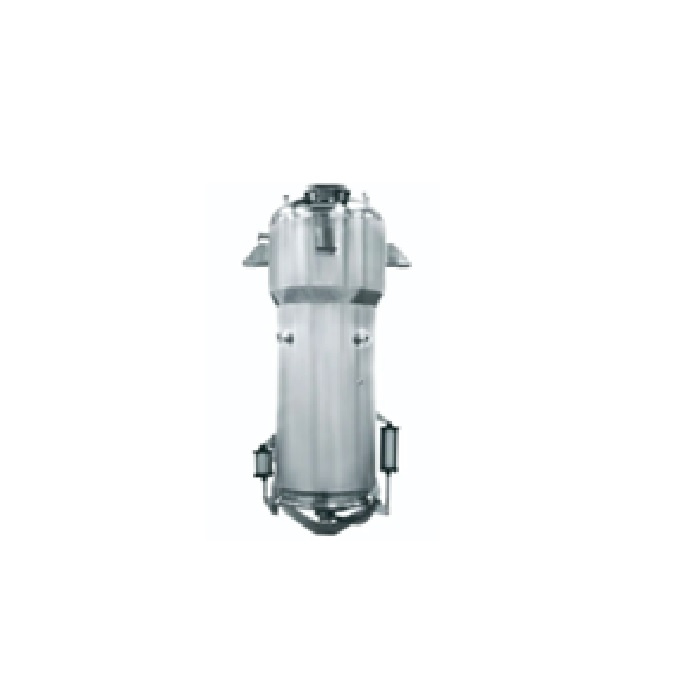

Экстрактор DT
Обновлено 06.02.2024
915240
- Модель: DT
- Главный бак экстракции (прямой цилиндр):
- Полный объем: 1,6 м3
- Рабочий объем: 1,5 м3
- Площадь нагрева: 7 м2
- Рабочее давление:
- Внутренний бак: -0,08 МПа
- Рубашка: 0,1 МПа
- Расчетное давление:
- Внутренний бак: -0,1 МПа
- Рубашка: 0,15 МПа
- Расчетная температура:
- Внутренний бак: 100 ℃
- Рубашка: 100 ℃
- Рабочая температура:
- Внутренний бак: 90 ℃
- Рубашка: 95 ℃
- Материал внутреннего бака: SS304 δ=6 мм
- Материал оболочки: SS304 δ=4 мм
- Материал изоляционного слоя: 304 δ=2 мм
- Изоляционный материал: Алюмосиликатная вата δ=50мм
- Циркуляционный насос:
- Производительность: 3 т/ч
- Высота подъема: 24 м
- Мощность двигателя: 1,5 кВт
- Категория
- Фармацевтическая промышленность
- Состояние
- Новый
- Наличие
- Под заказ
