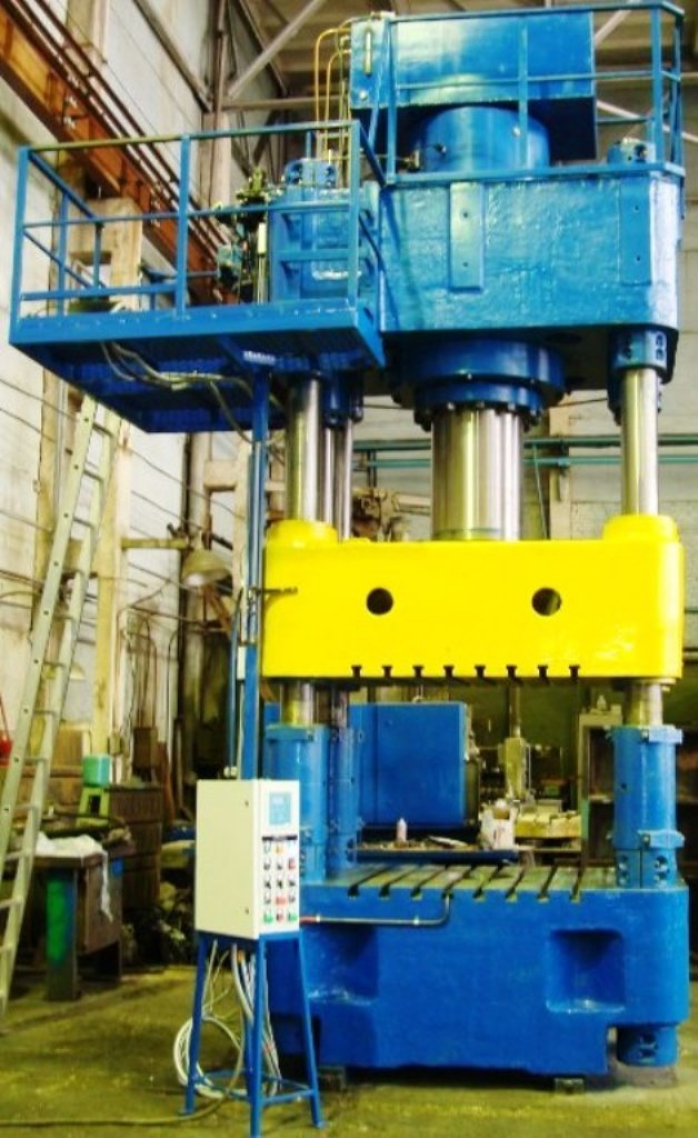

Гидравлический пресс ДА2240 усилием 1000 тонн выпускается российским станкостроительным предприятием и предназначен для производства и переработки изделий из пластмасс, резины и других аналогичных материалов. Кроме того на прессе можно производить обработку тонколистового металлопроката. Данное оборудование находит применение на промышленных предприятиях как единичного, так и средне- и крупносерийного производств.
Станина пресса ДА2240 имеет четырехколонную конструкцию, является разборной, но обладает достаточной жесткостью, что позволяет добиваться значительной точности геометрических параметров даже при максимальных нагрузках. К преимуществам данного типа станин относится возможность монтажа пресса в ограниченных пространствах с применением менее мощного грузоподъемного оборудования, чем необходимо при монтаже прессов со сварными станинами, а также возможность доступа в рабочую зону с четырех сторон стола.
Гидравлические пресса модели ДА 2240 могут быть оснащены, как отдельно стоящим, так и встроенным в верхнюю траверсу гидроагрегатом, укомплектованным современной распределительной, нагрузочной, управляющей и следящей гидроаппаратурой. В гидростанциях обеспечена надежная система фильтрации и поддержания температуры рабочей жидкости.
На прессах ДА2240 возможно выполнение следующих операций и рабочих циклов прессования:
· Базовый цикл прямого прессования.
· Полный цикл прямого прессования.
· Расширенный цикл прямого прессования.
· Прессование двойного действия.
· Трансферное прессование (в том числе жидкая штамповка или литьё).
· Операции специального прессования.
Особенности конструкции гидравлических прессов ДА 2240

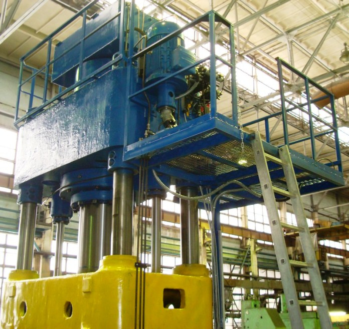

Пресс ДА2240 имеет следующие рабочие и составные узлы и агрегаты:
· Рабочая пара – ползун и стол, обладающие Т-образными пазами, необходимыми для монтажа дополнительного навесного оборудования: нагревательных плит.
· Верхняя консоль (подвижный механизм) с закрепленным на ней главным рабочим цилиндром. Движение консоли происходит по цилиндрическим направляющим.
· 4 цилиндра возврата, расположенные на столе и обеспечивающие беспрепятственный подъем ползуна и его возврат в исходное положение.
· Выталкиватель, установленный на нижней консоли (столе).
· Гидробак и клапан управления, установленные на главном цилиндре и обеспечивающие его подъем и опускание.
· Золотники и регуляторы давления, обеспечивающие рабочий цикл пресса. Установлены на гидростанции с насосом высокого давления.
· Конечные выключатели, обеспечивающие стабильность механического тормозного устройства ползуна. Смонтированы на станине.
Управление прессом ДА2240 происходит с помощью выносного пульта.
