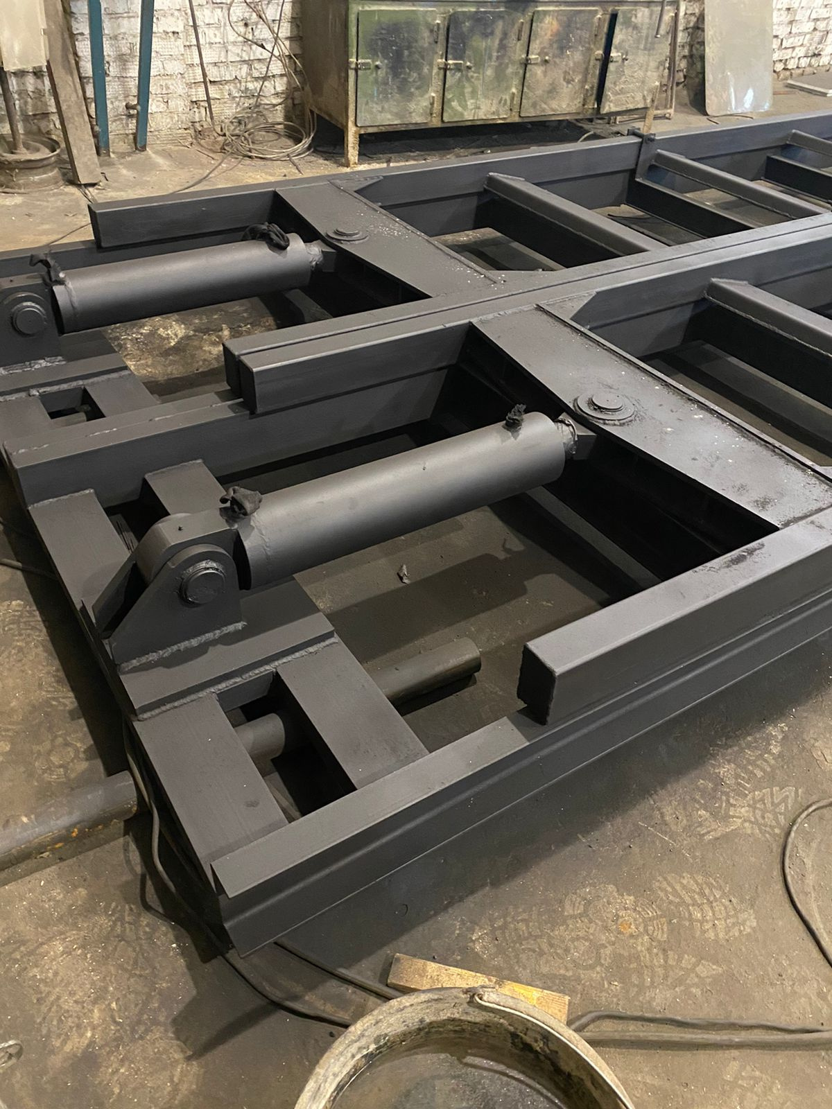

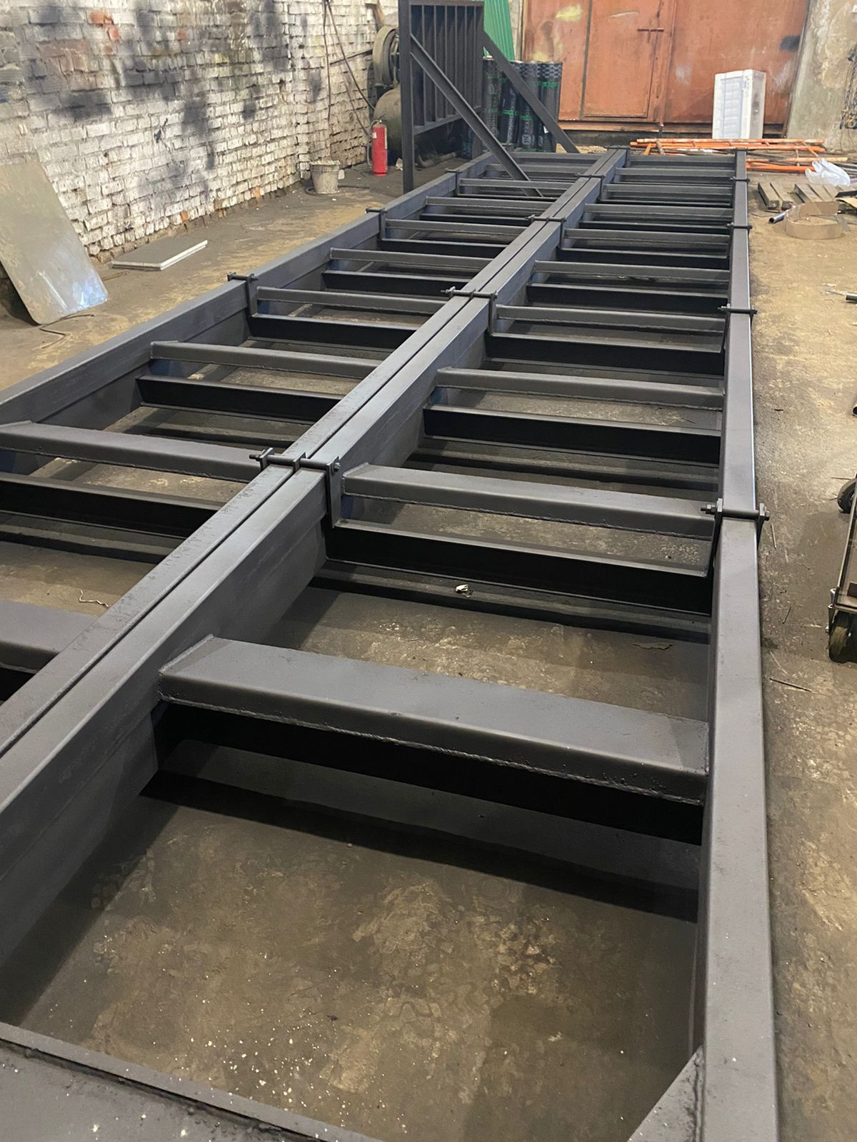

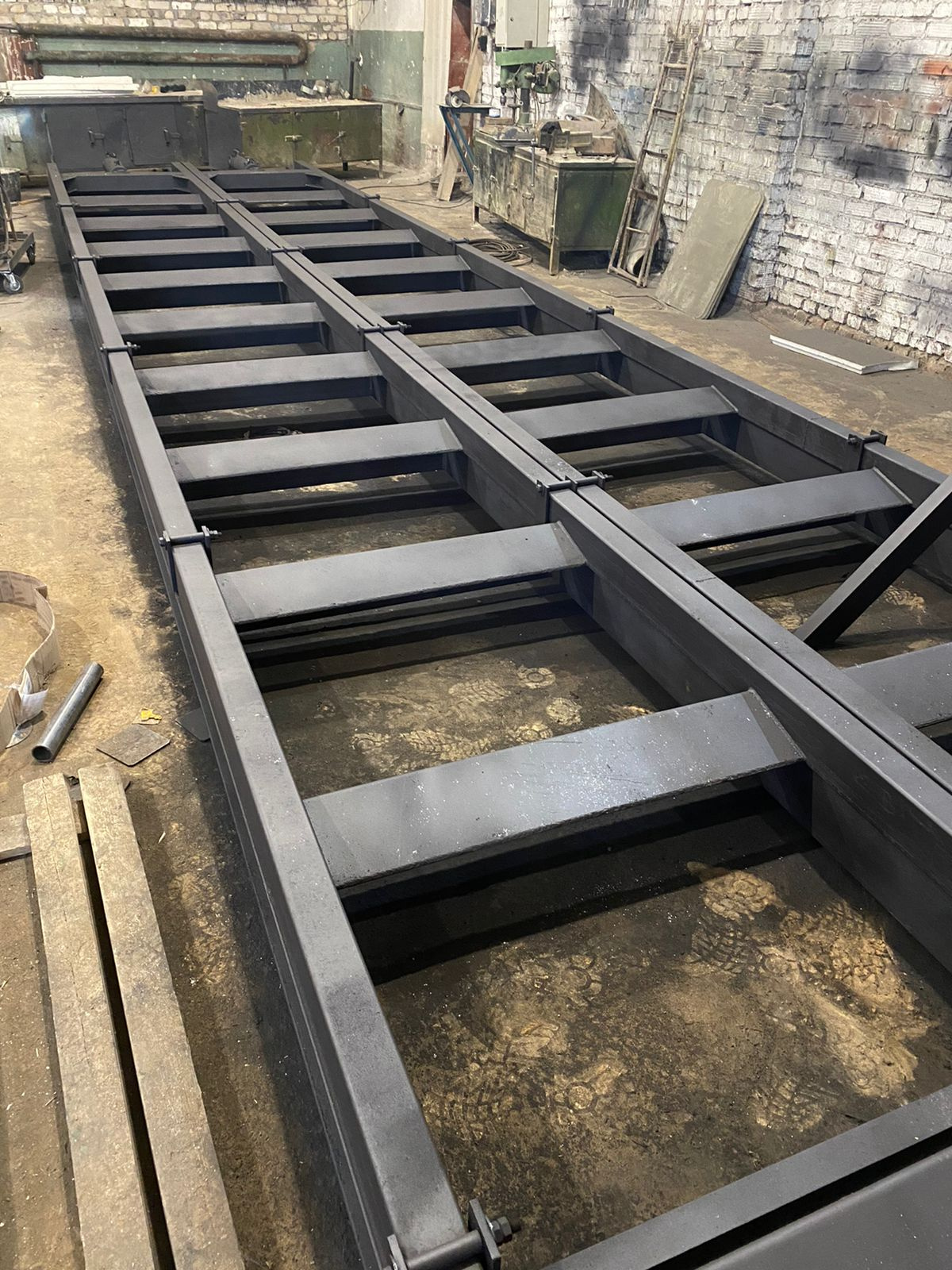

Назначение: для хранения и выгрузки мелкокусковых и сыпучих материалов.
Модуль топливного склада может использоваться:
  • в отопительных комплексах для создания резерва сыпучего древесного топлива, а также фрезерного или сепарированного торфа;
  • в деревообрабатывающей промышленности для хранения и дозированной выгрузки сыпучего сырья используемого в технологии производства.
Общие данные:
Модуль топливного склада МТС-1 может вмещать до 100 м3 материала с максимальной высотой заполнения до 4 м.
Модуль топливного склада МТС-1 может использоваться как в отапливаемых, так и не в отапливаемых закрытых складах (при размещении гидросистемы топливного склада в отапливаемом помещении), что уменьшает затраты на систему отопления топливного склада.
Для обеспечения требуемого объема хранения возможна установка совместно параллельно смонтированных нескольких модульных топливных складов с отдельными гидростанциями или с одной общей гидравлической станцией.
Основная комплектация:
  • Модульный топливный склад МТС-1 – 1 шт.;
  • Комплект гидросистемы топливного склада (гидроцилиндр(ы), гидростанция с гидрораспределителем, гидравлические шланги) – 1 к-т;
  • Шкаф управления склада ШУС (в комплекте с линиями связи) – 1 шт.;
  • Эксплуатационная документация на комплектующие изделия – 1 к-т;
  • Паспорт и руководство по эксплуатации – 1 шт.
Информация для Заказчика:
Управление МТС-1 осуществляется от шкафа управления склада ШУС с программируемым контроллером, что обеспечивает возможность настройки различных режимов работы топливного склада (режим заполнения по датчики уровня в бункере, суточный и недельный режим, функция удаленного запуска и передача информации о состоянии склада через GSM-модем и т.п.)
Модуль рассчитан на работу с сухим и увлажненным материалом. Открытое попадание влаги, особенно при отрицательных температурах окружающей среды не допускается.
