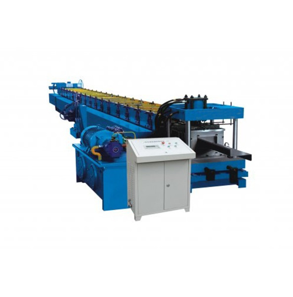

Станок для производства профиля Z280
Обновлено 09.02.2024 916337
  • Отображать в слайдере на главной: Да
  • Тип производимого профиля: Z280
  • Толщина обрабатываемой стали (мм): 2-3
  • Система управления: PLC Delta, энкодер 600
  • Язык интерфейса: Английский, Китайский
  • Н – высота профиля (мм): 280
  • B– ширина горизонтальных полок профиля (мм): 78
  • С – ширина вертикальной полки (загиб) профиля (мм): 20
  • Материал валов: Хромированная сталь
  • Производительность(м/мин): 8-9
  • Общая мощность (кВт): 22
  • Габаритные размеры (мм): 7600 х 950 х 1000
