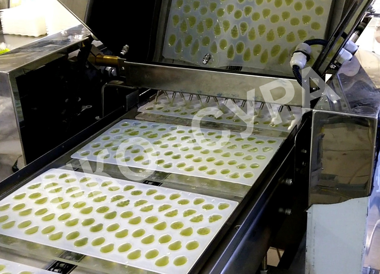

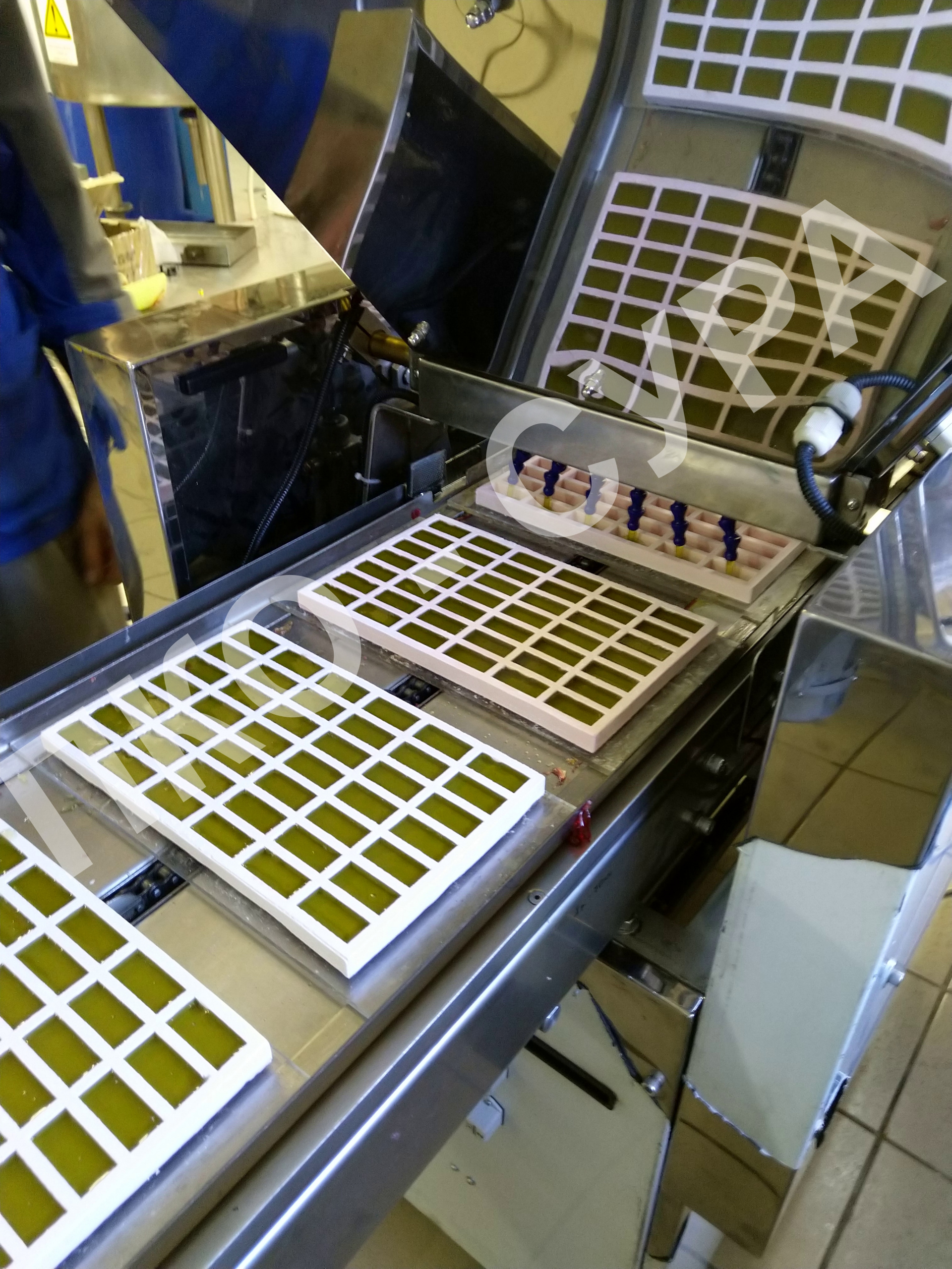

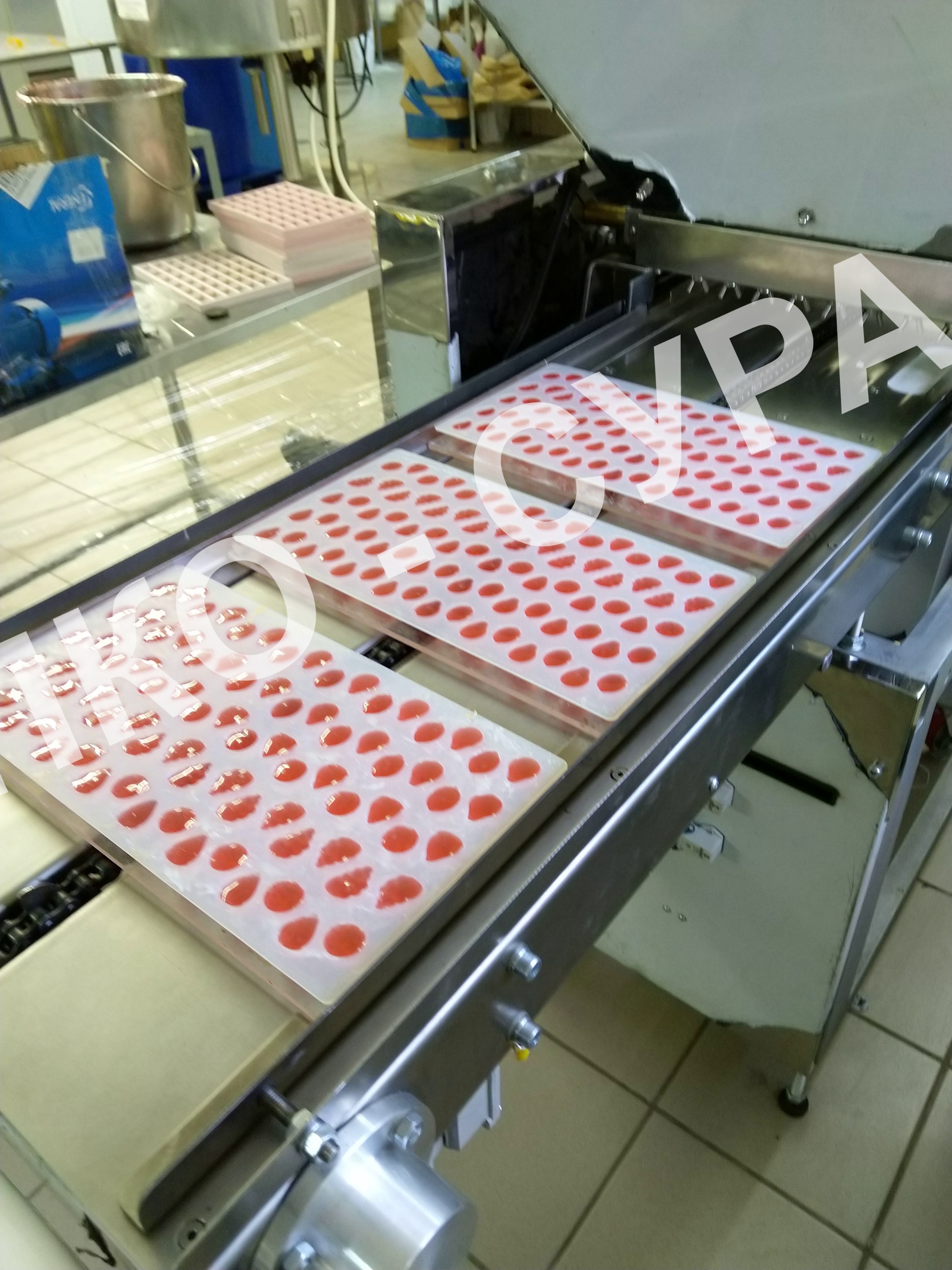

Отливочная машина Сура ОМ и зефироотсадочная Сура ЗОМ — это оборудование для отливки мармеладной массы в силиконовые коврики и отсадки изделий из зефира  на приемные лотки.
Данные машины построены на единой базе и отличаются механизмом нагнетания масс.
Машины оснащены разными поршневыми механизмами нагнетания массы и отличаются размерами поршневой группы.
Размер продукции определяется ходом поршня, который имеет плавную регулировку.
Привод основных движений механизма нагнетания масс может быть выполнен как от мотор-редуктора, так и от пневматической системы.

Точная регулировка хода каждого поршня позволяет достичь минимального весового расхождения между изделиями.
Регулировка принимающего транспортера в большом диапазоне позволяет использовать силиконовые формовочные коврики с разной глубиной, а также устанавливать блок фильер с подачей начинки внутрь изделий.
