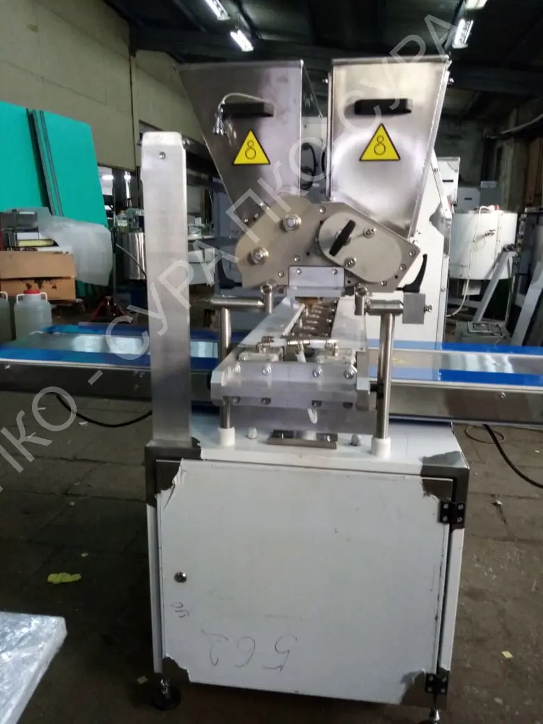

Отсадочные машины марки Сура — это высокоавтоматизированные аппараты для дозированного формования на противень методом экструзии заготовок различной формы и размеров с начинкой или без нее из разнообразных кондитерских масс:
  • песочного теста (твердого или мягкого);
  • пряничного теста;
  • теста для овсяного печенья;
  • бисквитного теста;

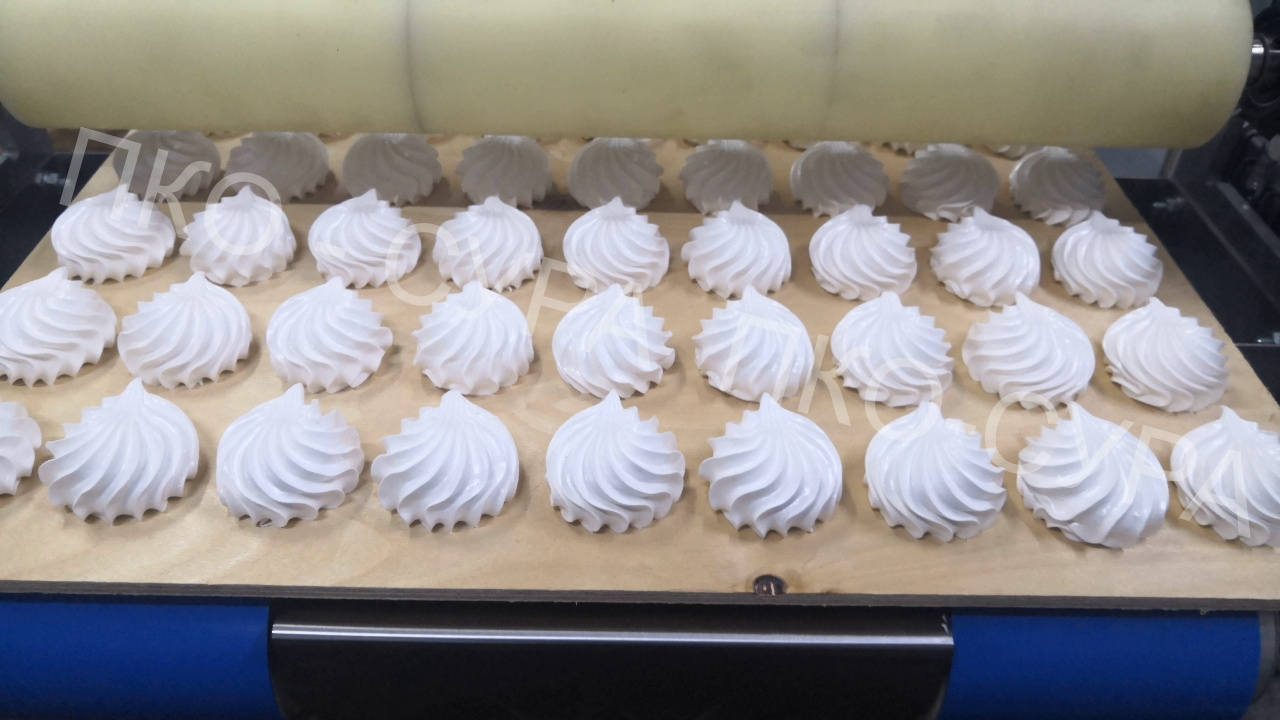

  • белковой массы (зефир, пастила, маршмелоу).

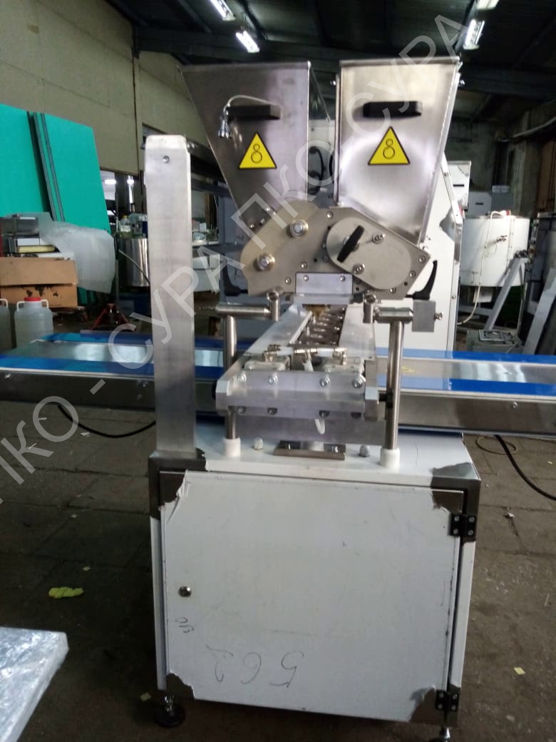

Двухбункерный механизм отсадки теста машин Сура СД и Сура СДУ обеспечивает формование заготовок двухцветных изделий и одноцветных изделий с начинкой.

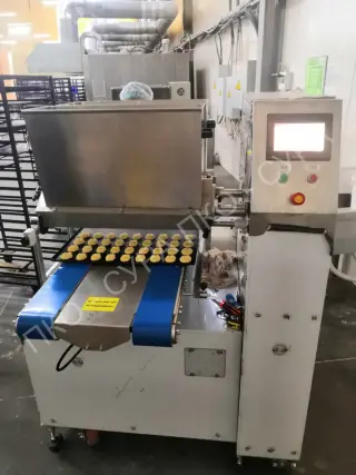

Управление
Система управления всеми отсадочными машинами построена на базе микропроцессорного контроллера MITSUBISHI и цветного сенсорного экрана с дополнительными кнопками «ПУСК», «СТОП» и «АВАРИЙНЫЙ СТОП».
Система управления позволяет программировать работу всех механизмов, записывать до 100 программ в память и присваивать им имена.
Отображение текущих параметров и управление ходом технологического процесса выполняется при помощи сенсорного экрана панели оператора в режиме реального времени.

Единая станина машин Сура С и Сура СД позволяет, дооснастив однобункерную машину Сура С двухбункерным механизмом отсадки, сменным штампом и электронными компонентами получить полноценную двухбункерную машину Сура СД.
Все машины Сура С, Сура СД, Сура СДУ в базовой комплектации оснащены механизмами вращения фильер и движения транспортера в вертикальной плоскости.
Универсальная отсадочная машина Сура СДУ может быть оснащена узлом диафрагменной резки с расположением диафрагм как в шахматном порядке, так и в один ряд.
Возможность дооснастив любую машину Сура С, Сура СД, Сура СДУ устройством струнной резки, т.к. в станине всех машин установлены присоединительные элементы.
Отработанная годами конструкция механизмов отсадки позволяет получить максимально точную дозировку по фильерам. Это достигается благодаря регулируемому контакту нагнетающих валов из нержавеющей стали с винтовыми канавками с тестосъемными ножами.

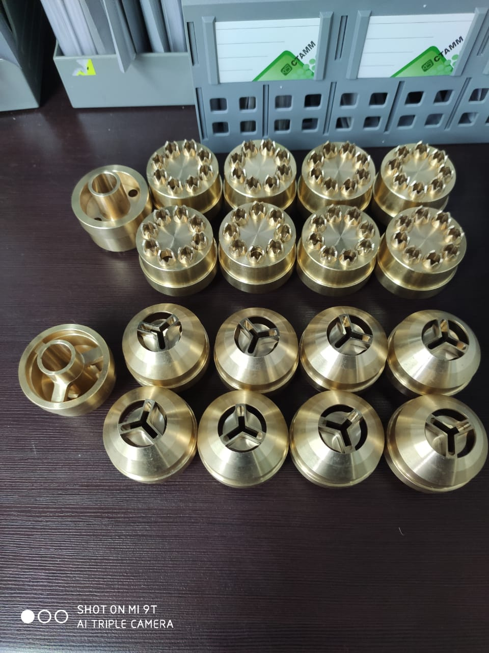

В каждый механизм отсадки устанавливаются различные сменные штампы.

Для изготовления двухцветных изделий, а также изделий с начинкой из жидких кондитерских масс (бисквитное тесто, белковая масса) используется механизм насосного типа. По желанию заказчика устанавливаются подогреваемые бункера.

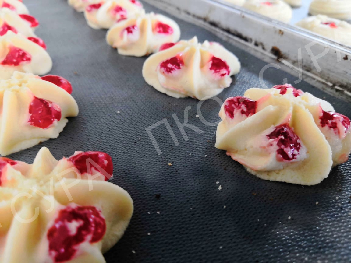

Для изготовления изделий с начинкой (повидло, джем, конфитюр, сгущённое молоко и т.п.), а также двухцветных изделий из мягких типов кондитерских масс, используется механизм комбинированного типа. Также на данном виде механизма отсадки можно производить одноцветные изделия как из твердых, так и из мягких типов кондитерских масс, используя один из двух бункеров механизма отсадки.

Форма получаемых заготовок изделий определяется типом примененной фильеры и заданной программой. Выбор фильер осуществляется по каталогу. Для выпуска широкого ассортимента продукции машина в стандартной комплектации выпускается со сменным штампом, в котором предусмотрено вращение фильер.
