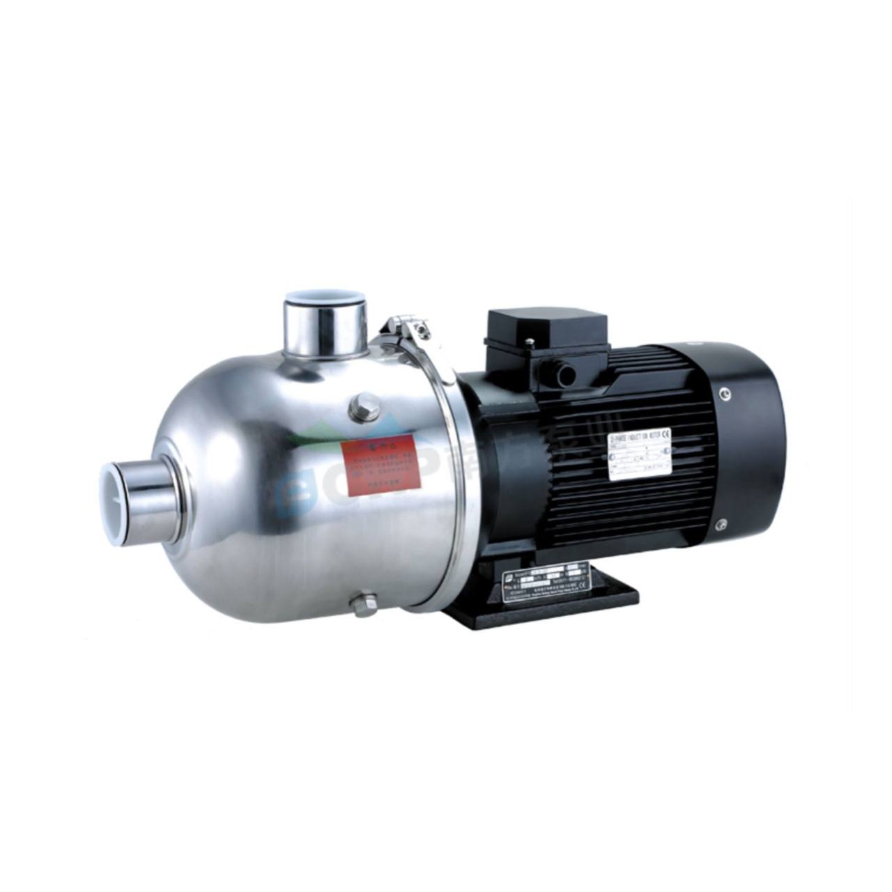

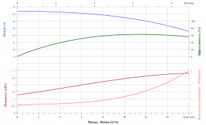

Горизонтальный центробежный насос CNP CHL12-50LSWSC

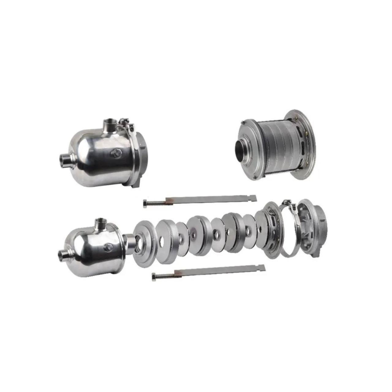

Насосные агрегаты серии CHL состоят из проточной части и электродвигателя с основанием. Рабочие колеса изготовлены методами штамповки и сварки из листовой нержавеющей стали и установлены на удлинненом валу электродвигателя консольно. Напорный патрубок – радиальный, всасывающий – осевой. В качестве уплотнения проточной части используется торцевое уплотнение. В корпусе насоса предусмотрено отверстие для слива рабочей жидкости, если это необходимо. Также в корпусе есть отдельное отверстие для заполнения проточной части в момент пуска, чтобы обеспечить смазывание рабочих поверхностей торцевого уплотнения. Пакет собранный из секций (направляющий аппарат + рабочее колесо) на удлиненном валу электродвигателя стянут с использованием специальных стяжек с резьбовыми концами и помещен в общий корпус, изготовленный из нержавеющей стали.
Насос предназначен для перекачивания чистых, неагрессивных, невоспламеняющихся жидкостей, не
содержащих твёрдых включений или волокон, которые могут оказывать механическое или химическое
воздействие на насос.
Перекачивание жидкостей с плотностью и/или кинетической вязкостью выше, чем
у воды, приводит к следующему:
снижение напора
снижение производительности
рост энергопотребления
Тип сооружения: Жилые и административные здания, промышленные сооружения
Назначение использования: водоснабжение; системы кондиционирования; cистемы водоочистки: фильтрация, водоподготовки; cистемы орошения;
cанитарно-техническое оборудование; установки повышения давления

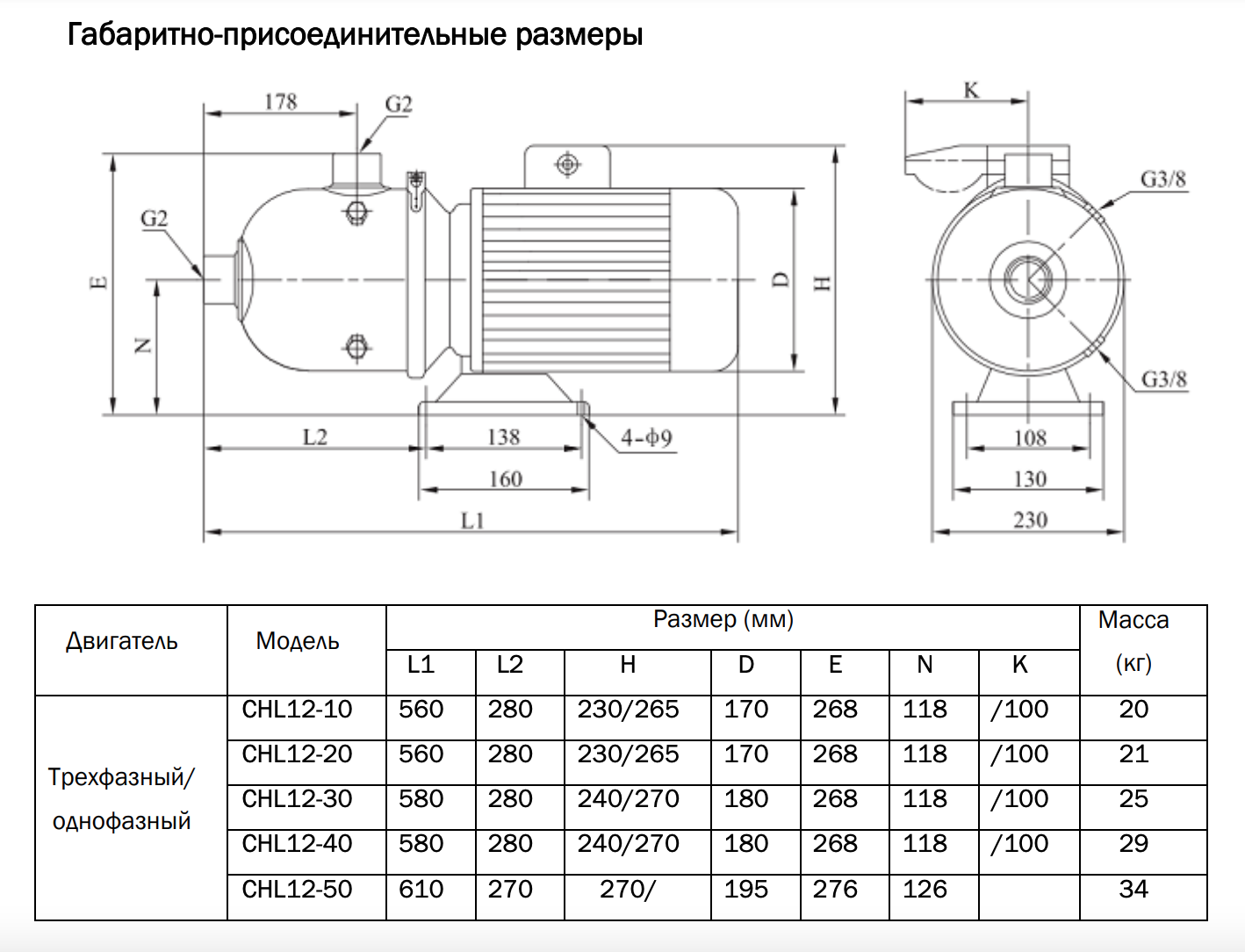

Тип насоса: горизонтальный, моноблочный, многоступенчатый, центробежный насос

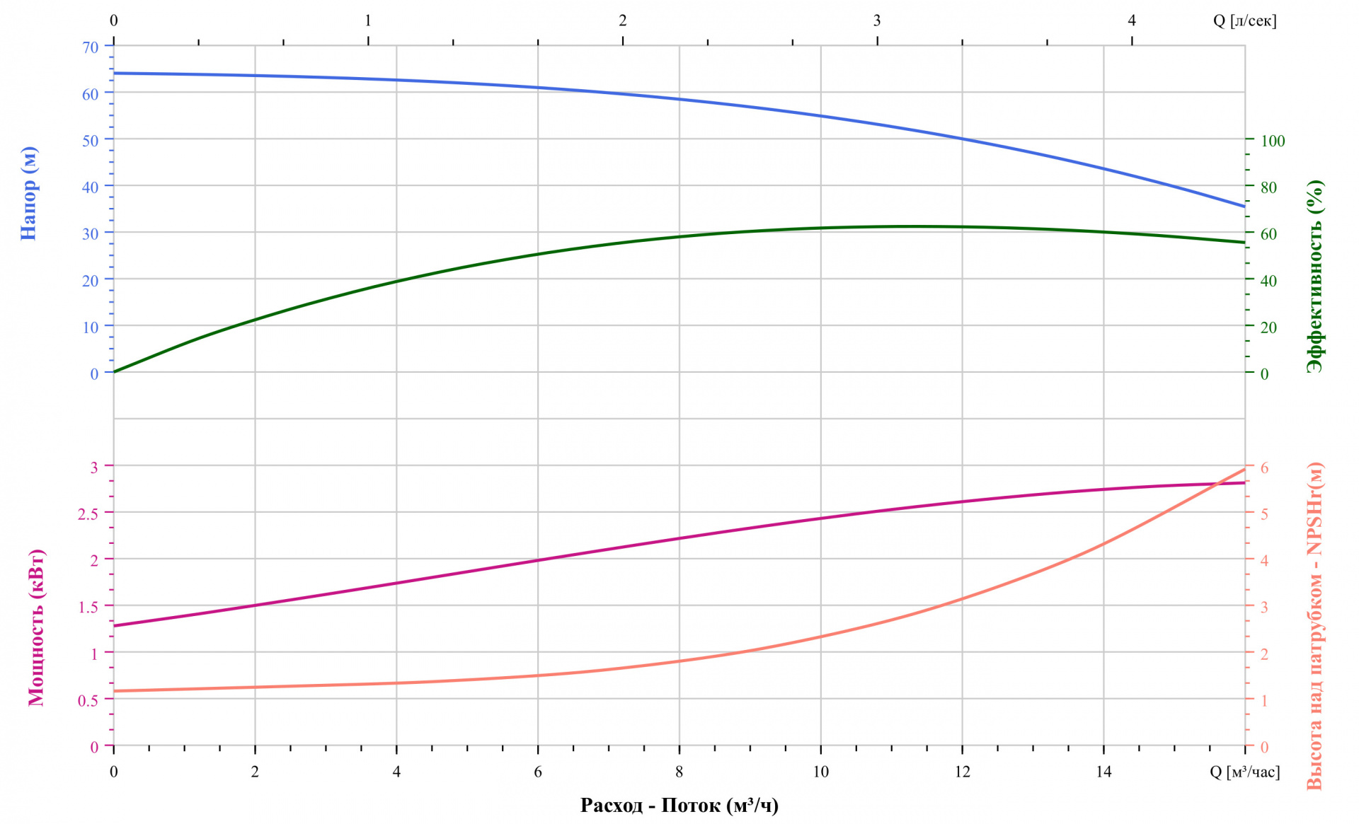

Максимальный расход: (м3/час): 28
Максимальный напор: (м): 60
Номинальная мощность: (Вт): 2,4 кВт
Тип присоединения: G2
Материал корпуса: Нержавеющая сталь
Напряжение сети: (В/ГЦ): 50
Вес (кг): 34
Температура окружающей среды, °С: не более 40 °С
Температура жидкости (°C): от -15 °С до +70 °С; высокотемпературное исполнение: до +110 °С
Максимальное рабочее давление (бар): 10
Класс изоляции: F
Степень защиты: IP55
