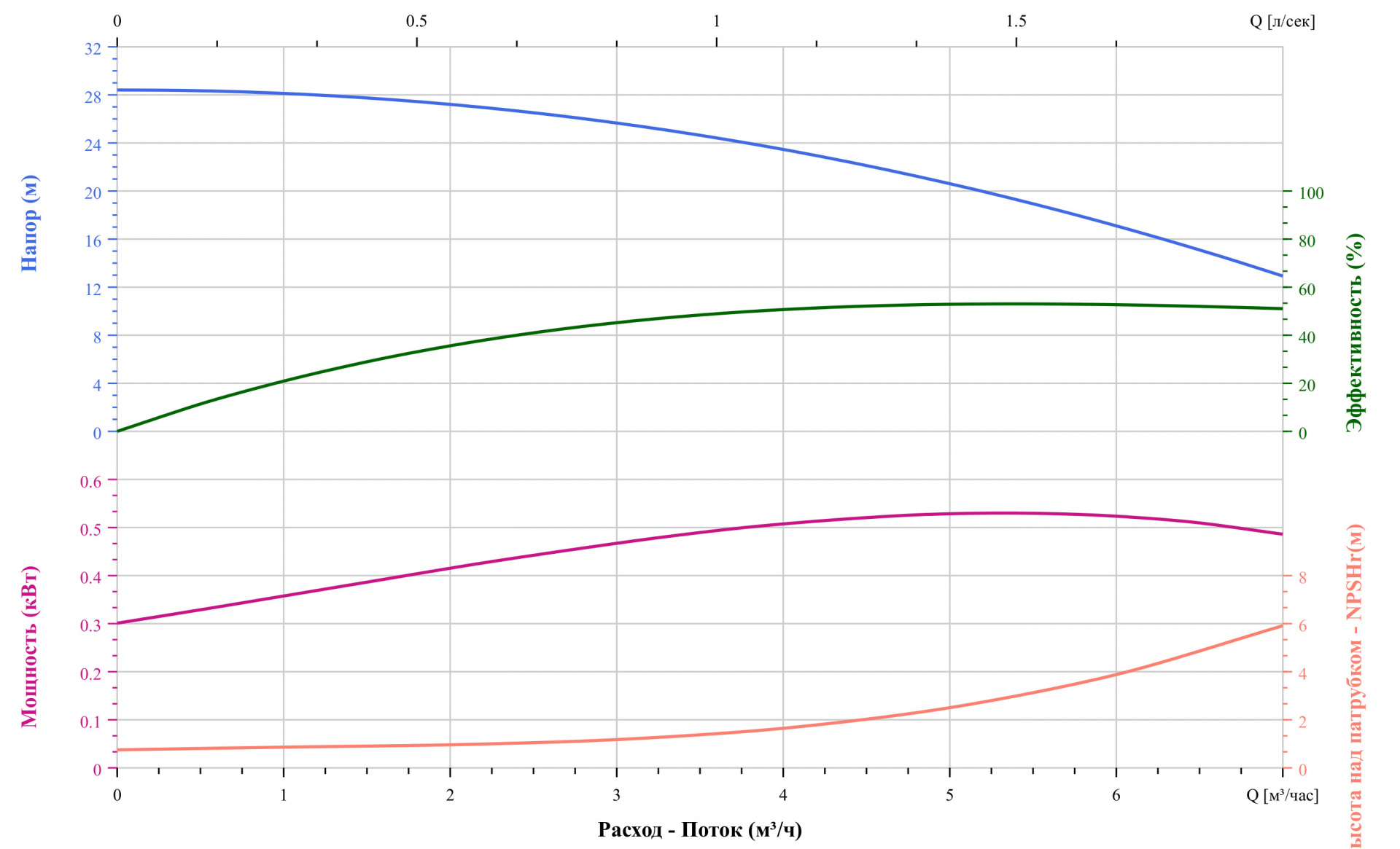

Максимальный расход: (м3/час): 7
Максимальный напор: (м): 28
Номинальная мощность: (Вт): 0,55 кВт
