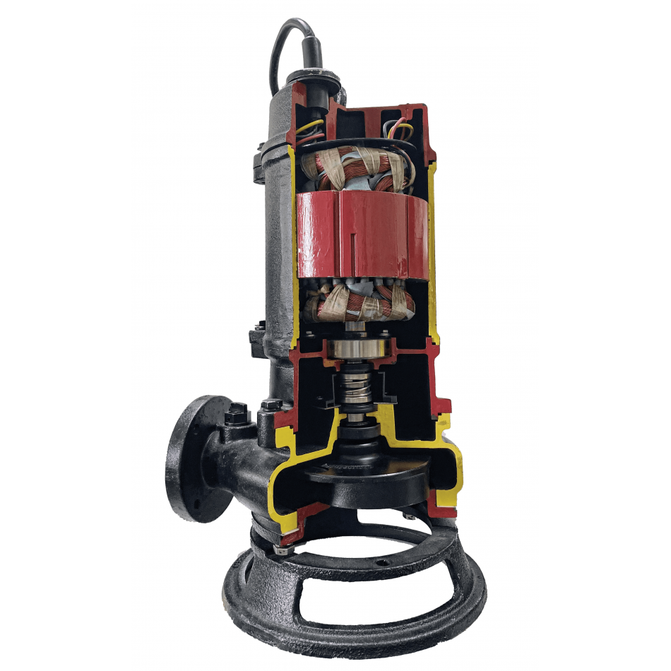

Охлаждение двигателя: осуществляется через корпус двигателя жидкостью, в которую погружен.
Уплотнение по линии вала: последовательно установленные два или три комплекта торцового уплотнения. Первое уплотнение отделяет перекачиваемую жидкость от камеры с маслом. Второе уплотнение отделяет масло от двигателя.
Масляная камера: заполнена специальным маслом, которое смазывает и охлаждает при работе торцовые уплотнения, а также предотвращает попадание перекачиваемой жидкости в двигатель. Масло забирает часть нагрева от нижнего подшипникового узла.
Подшипниковые узлы: в зависимости от осевой и радиальной нагрузки, могут состоять из двух или трех подшипников, что обеспечивает стабильную работу электронасоса и длительный срок эксплуатации.
Корпус двигателя погружного насоса CNP серии WQ 150WQ150-10-7.5 (I) состоит из станины, щитов подшипниковых и крышки. Все соединения выполнены с уплотнениями. Каждый электронасос испытан на герметичность.

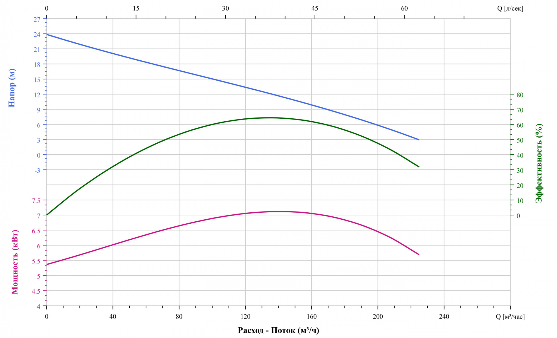

Максимальный расход: (м3/час): 150
Максимальный напор: (м): 10
Номинальная мощность: (кВт): 7,5
Размер присоединения: (мм): 150
