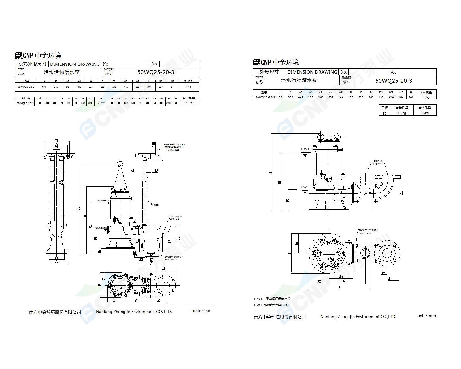

Погружной канализационный насос CNP 50WQ25-20-3AC(I)

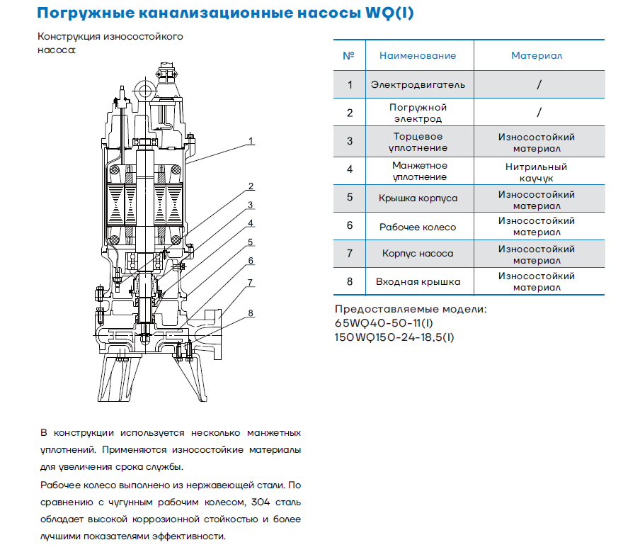

Погружной насос для отвода сточных вод CNP серии WQ  удобен при монтаже и обслуживании. Равномерное перемешивание позволяет производить откачку сточных вод с меньшей нагрузкой на электронасос и большей эффективностью (не накапливается твердый осадок на дне колодца).

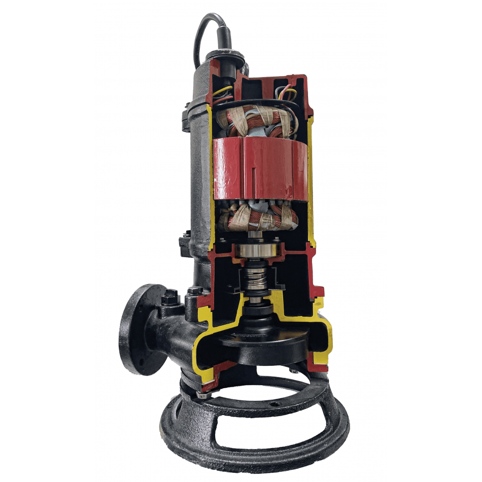

Усовершенствованный погружной насос CNP серии WQ для откачки сточных вод, с оптимизированной гидравлической частью, надежной конструкцией и системой защит.
Этот насос совмещает в себе высокую эффективность и работоспособность в самых неблагоприятных условиях. Оптимизированная гидравлика: двухканальное рабочее колесо, обеспечивающее высокую устойчивость против засорений, высокий гидравлический к.л.д. при больших подачах, стабильную работу без турбулентных завихрений.

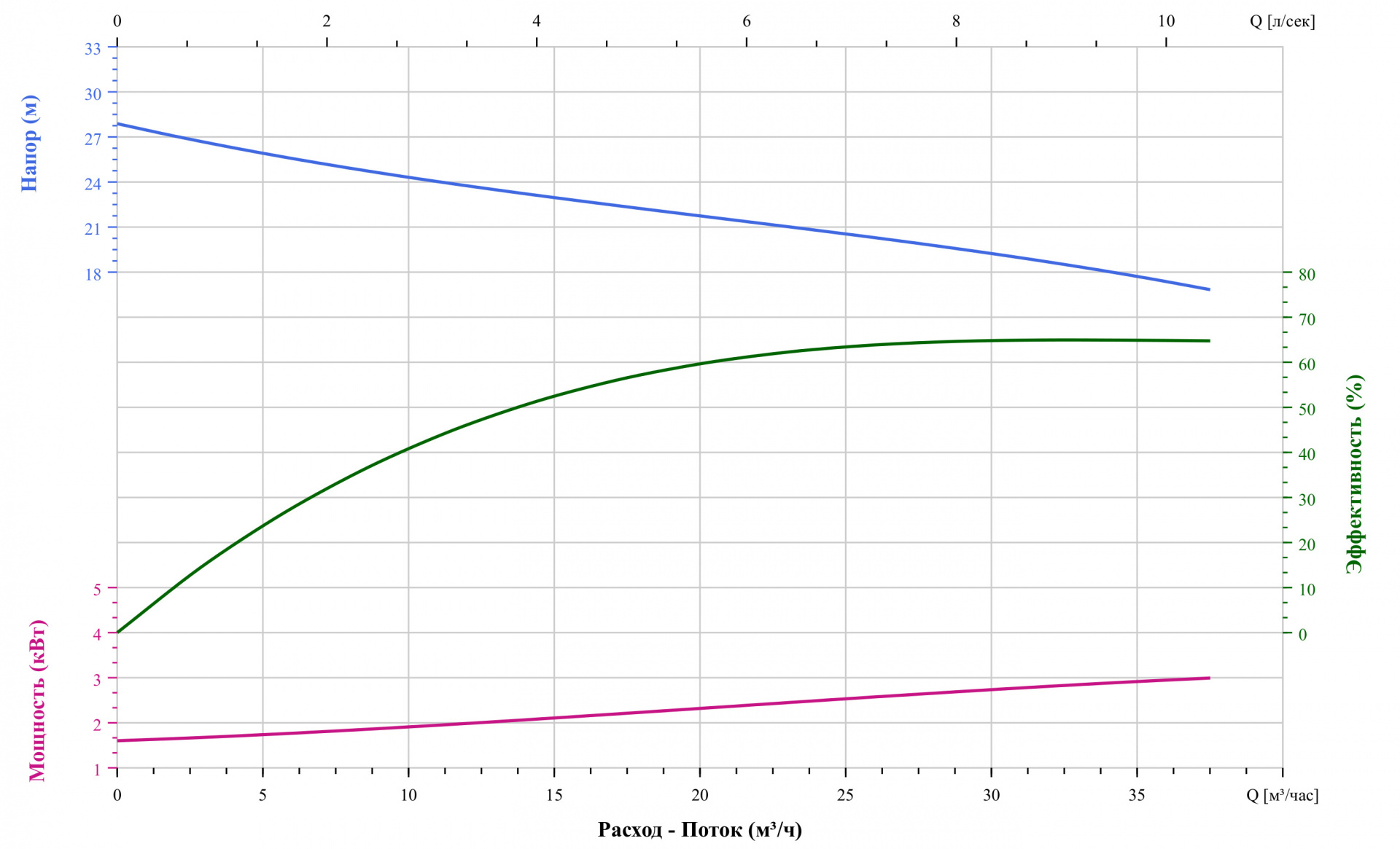

Максимальный расход: (м3/час): 23
Максимальный напор: (м): 19
Номинальная мощность: (Вт): 3 000
Размер присоединения: (мм): 50
